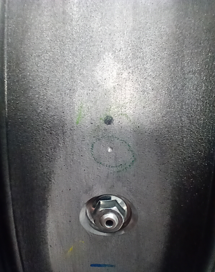

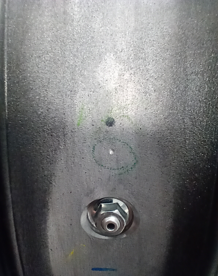

    Hallo Wolfgang,
    meine NC ist 30 mm höhergelegt. Für nächstes Jahr habe ich vor, mit der NC mal auf einen Enduro-Platz zu fahren (also kein Hardenduro, sondern Gelände im Rahmen der Möglichkeiten). Ob das eine gute Idee ist, wird sich dann zeigen. Ich habe im Herbst einen Unterfahrschutz montiert. Mir gefällt er gut, weil er sehr (sehr) robust ist (kannst das Motorrad draufstellen) und nicht klobig. Unten einige Fotos. Das Blech liegt recht nah an und schließt auch gut zur Verkleidung ab. Ich würde mal sagen, ich verliere so 10 bis max. 15 mm an Höhe. Dafür gewinne ich auch knapp über 3 kg... Liegt aber günstig für den Schwerpunkt.
