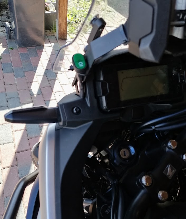

    Mal zurück zur Thunder Box, habe Gestern die TB-U01 verbaut, es hängen, Puig LED Nebelleuchten, Garmin Zumo XT und KOSO Heizgriffe dran.
    Erst dachte ich die Box spinnt, weil sie lange brauchte die Verbraucher, nach Zündung aus, abzuschalten aber nun schaltet sie nach 10 sec. die Verbraucher weg, bin zufrieden.

    die Nebel sind über die kleine Thunderbox TB-U01 angeklemmt, bei den ersten versuchen dachte ich die funktioniert nicht so richtig aber nun nach Zündung aus ist alles 10sec. später stromlos. Schalter der Nebelscheinwerfer siehe Bild

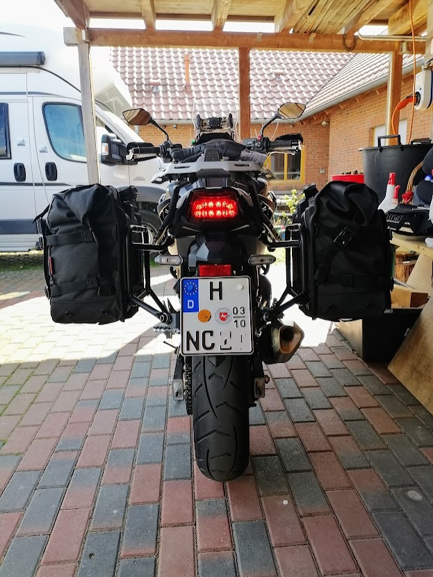

    Ja die Kofferträger bauen sehr breit gefällt mir auch nicht so, da ich keine Koffer sondern Taschen haben wollte ist das er Kompromiss.
    Wenn ich auf Reise gehe werden die Träger angebaut und sonst kommen die ab, ist ja 2min erledigt.
    Anbau braucht ja ein wenig länger, es fehlt mir aber auch noch die Rutine ;)
    Träger mit Seitentaschen GIVI Canyon mit je 25l, breite ca.105cm
    sieht aus der Perspektive betrachtet breiter aus als es ist, der Lenker hat ja auch schon 96cm

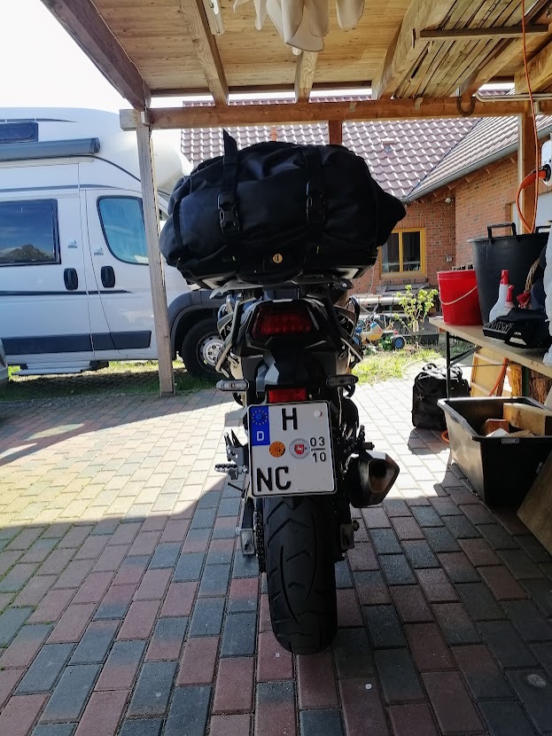

    nur mit Seitentasche auf dem Topträger

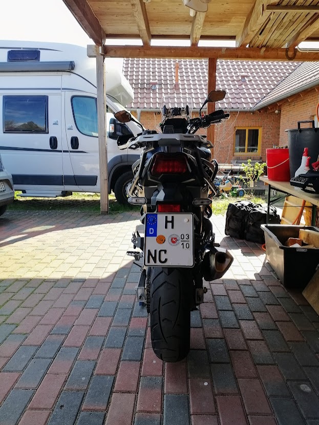

    und ohne Seitenträger, alles clean 8|
