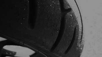

    ... also mein BT023 vorne ist jetzt mit knapp 22.000 bereit zum Wechsel - bin dann wohl Blümchenpflücker... ;)
    (Bremsbeläge sind bds. übrigens noch bestimmt 6.000km gut. Ist vielleicht analog zu berücksichtigen...)
    Hinten hatte ich nach 8.000 nen Nagel drin, wurde gewechselt und ist jetzt noch für vielleicht 3000 km gut (summa summarum 14.000 + potentielle 3000 = 17.000 hinten) - werde aber den Reifen hinten gleichzeitig mit dem Vorderen wechseln und aus Neugier dann mal den MPR 3 oder 4 anbauen lassen...
    Ansonsten kann ich nichts Schlechtes vom BT023 berichten, wenn ich nicht so neugierig wäre, würd ich ihn drauflassen...
    ...so kann er dann auch mal aussehen ;)
