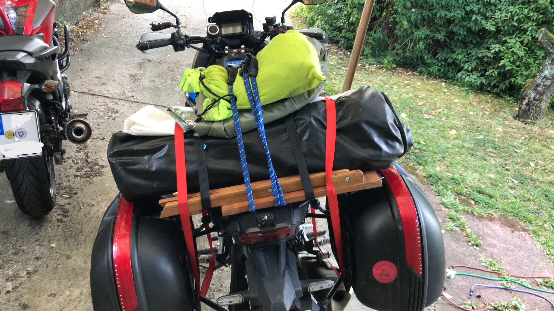

    thema Tanken:
    ich hatte unseren Beistelltisch vom Balkon als Grundlage genommen, darauf den Packsack mit Zelt und Stühlen, Luftbett (man will ja komfortabel schlafen), Unterlegfolie fürs Zelt und ein Luftsofa sowie die Regenklamotten mir zwei Spanngurten zu einem Packet verschnürt.
    dieses Packerl konnte ich dann mit zwei Spanngruten auf der Sitzbank (am Kofferträger) befestigen.
    Beim Tanken einfach die zwei Gurte gelöst und das ganze Packet abgenommen und nebenhin gestellt. Ging drei wochen lang absolut problemlos.
