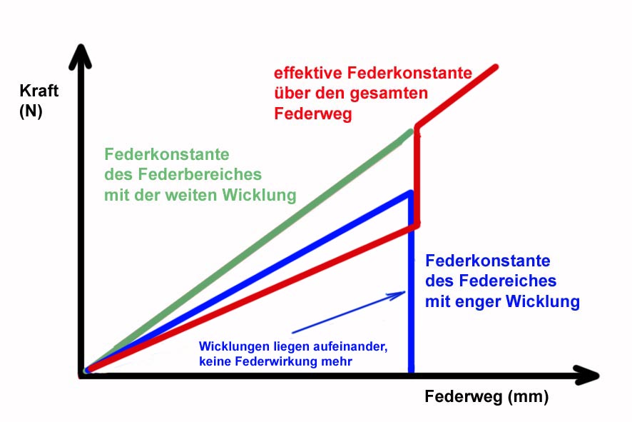

    Hallo Thomas ( ThomasLIP ),
    du schreibst in deinem Beitrag 26 (im Kurve-Diagramm):
    ". . . Irgenwelche Einwände ? . . . keine Disskusionen bitte."
    Ich wage es mal, einen Einwand vorzubringen. :)
    Das Diagramm heißt "Federkennlinie".
    Wenn damit die Feder-Druckkraft der NC-Feder gemeint ist, dann stimme ich dir zu.
    Irgendwo (etwa bei 80 mm) steigt die Druckkraft der Feder steiler an.
    Wenn ich aber unter "Federkennlinie" das Verhalten der Federkonstante meine,
    dann gilt meine Darstellung im # 20. Ich konnte im Inernet nicht entdecken,
    was mit Federkennlinie konkret gemeint ist.
    Ich weiß, das grenzt an Spitzfindigkeit.
    Es ist aber nur meiner "Präzisions-Phobie" geschuldet. Ich bin unschuldig. ;)
    Reinhard
    Hallo Rainer,
    ich weiß, dass Feder-Hersteller (z.B Wilbers) solchen Ferdern das Adjektiv "progressiv" verpassen. Progressiv klingt positiv.
    In der Technik heißt:
    - progressiv = kontinuierlich zunehmend;
    - degressiv = kontinuierlich abnehmend;
    Tatsächlich macht die rote Linie (effektive Federkennlinie) in meiner Grafik einen Sprung. Nicht die Federkraft macht einen Sprung.
    Mit anderen Worten: Die Feder-Konstante macht einen Sprung. Die Feder wird sprunghaft härter.
    Die gemessene Längenänderung mit Teillängen zeigen nur die Meßfehler bei der Ermittlung der Teillängen (s.Grafik)
    Die Werte können gar nicht eine Progressivität oder Linarität zeigen.
    Reinhard
    Hallo Winni ( DetMainzel ),
    erst mal danke für den Aufwand. Ich wollte bei diesem Thema nicht weitermachen, weil es für den Einen oder einen anderen uninteressant ist.
    Ich wußte bisher nicht, wann der Federbereich mit den engen Wicklungen auf Block geht und dann unwirksam wird.
    Das hätte man berechnen können.
    War mir aber zu unwichtig, weil ich meine Federgabel mit dem Berechnen nicht kompfortabler gemacht hätte.
    Es ist fast undankbar, wenn ich dich auf vermeintliche oder gar tatsächliche Fehler aufmerksam mache.
    Du gibst an:
    Gesamtfederlänge = 404 mm (ungespannt)
    Teilfeder-Längen = 120 mm + 294 mm = 414 mm (das aber ist unwesentlich).
    Wesentlicher ist deinen Annahme, dass diese Feder eine Progressivität aufweist (Federkennlinie als Kurve)
    Ich bin der Meinung, dass 2 lineare Federn mit unterschiedlicher Konstante eine lineare Feder bleiben.
    Es gilt die Regel. Werden 2 linare Federn in Reihe verbaut, so ist die Gesamtfeder-Konstante immer kleiner als die kleinste Konstante einer Einzelfeder (s.Grafik). Erst wenn die "weiche" Feder auf Block geht, nimmt die Gesamtfeder die Konstante der harten Feder an.
    Deshalb ist die Feder an der NC (zwei Bereiche mit unterschiedlichen Wicklungsdichte) eine lineare Feder mit zwei Konstanten-Bereichen.
    Reinhard
