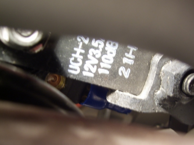

[attachment=0]DSCI7537 (2) - Kopie (640x480).jpg[/attachment]
Auf dem Hupenträger ist 3,5 A angegeben. Habe die Originalhupe plus eine Valk-Motive-(Teller)Hupe montiert und die 7,5 A Sicherung nicht
ausgetauscht.. auch kein zusätzliches Relais verbaut.
Grüße letzt lauter
Christian

Habe unterm Baum eine Valkmotive-Hupe (Mini but Loud horns Twin set) gefunden
. Gemäß Montageanleitung sollen die beiden Hupen (Hoch-u.Tiefton) einfach gegen die Serien-Möpe ausgetauscht werden.
Kein zusätzliches Relais, ja geht das denn wirklich gut
Nur die 7,5 Amp.Sicherung gegen eine mit ca. 15 Amp. austauschen und schon kann laut gehupt werden.
Eine E.-Nr. soll existieren, finde jedoch keine auf den Bauteilen.
Werde mal Valkmotive zu der E-Nr. kontakten.
Bin kein Mechatroniker und brauche verständliche Hinweise.. Allen eine Gute Fahrt in 2014

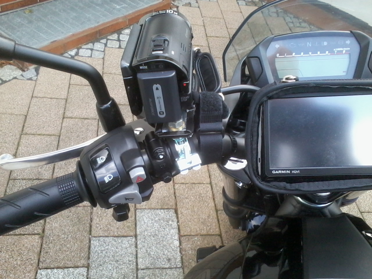

Baumarkt-Navihalterung
Material = Holzbrettchen 9x13x1,5cm; Streifen Kunstleder; Kleber; 3xKlettbänder 30 cm lang; 2 Metallverbinder 12 cm lang; 4 Schrauben mit Muttern 1cm lang; 2 Holzschrauben 1,5 cm lang; Louis Moto Detail Mediatasche S für 16,99 E.
Montage = Auf dem Holzbrettchen Löcher bohren, dort wo die 4 Schrauben der Lenkerhalterung sind (Position mittels Abdruck) ; Kunstleder zuschneiden
und verkleben; Metallverbinder zurechtbiegen (oder auch Metallwinkel) und anpassen; ggf. schwarz sprayen; aufschrauben; Mediatasche ebenfalls anschrauben (ggf. vorher Plexiglas herausschneiden, da es blendet); Mediataschenrückseite (innen) mit Kunstleder auskleiden; Bastlerhalterung auf die Lenker-Klemmschrauben setzen und mit den drei Klettbändern um das Lenkerrohr befestigen - fertig
Die Bastlerhalterung hielt bisher 5.000 KM , auch bei Topspeed und zeigt keinen Verschleiß. Es paßt das Auto-Navi Garmin nüvi dazu und die Halterung mit
dem Navi kann einfachst wieder abgenommen werden. Verkehrssicherheit / Zulässigkeit ist offen
