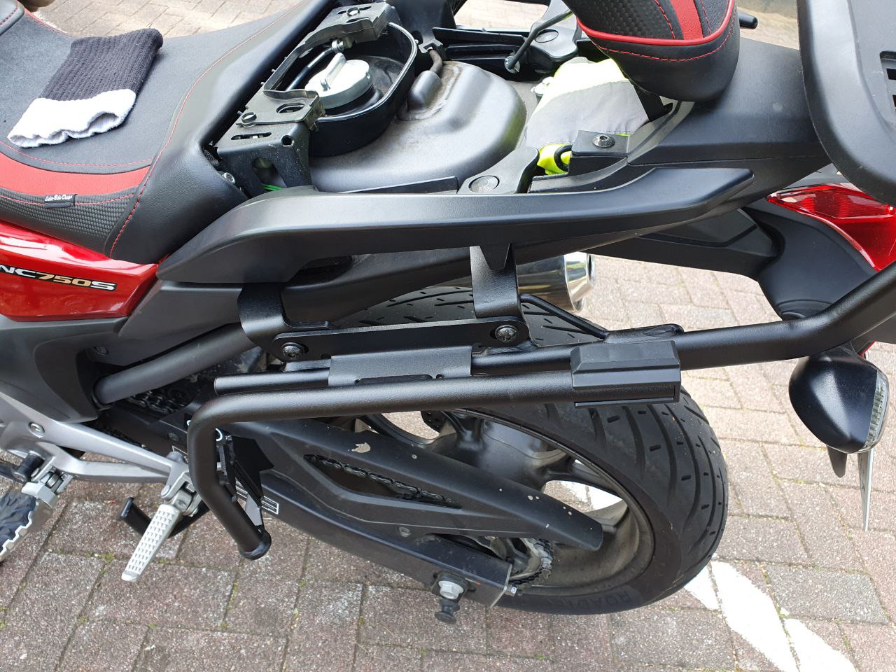

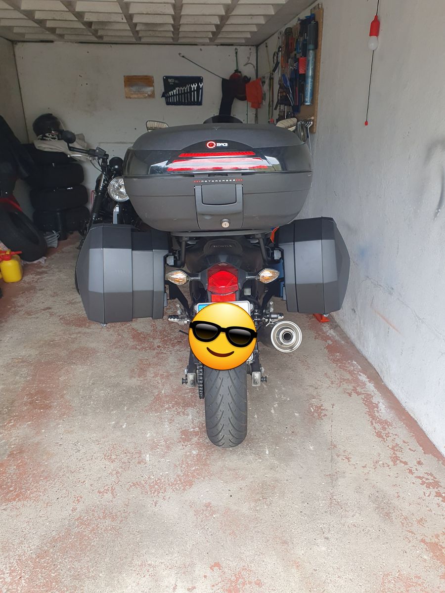

Alles anzeigenDie Koffer SH38X sind noch unterwegs. Aber die Träger sind dran und nichts wackelt. So soll es sein.
Eben abgeholt und montiert.
Nun kann ich endlich meinen halben Hausstand mitnehmen.🤣
Das Erweitern der Koffer ist ziemlich nice für den Fall der Fälle.
Männes Helm passt trotzdem nicht rein.🥲
(Scorpio Exo 1400 air, XL)

Sodele, der neue Topcaseträger ist nun eingetroffen und wir (ein Louis-MA und ich) haben uns das vorhin gemeinsam angeschaut. Passte alles, sah also gut aus. Also rein, alles bezahlt und draußen dann fein montiert.
Nicht nur für die aktiven und stillen Mitleser, auch für die Nachzügler, die evtl. gleiche/ähnliche Probleme haben, halte ich gern die aktuellen Stände fest. ![]()
Ich finde es nämlich oft sehr nervig, wenn man in so vielen Foren die gleiche Frage findet, aber nie die Lösungen gepostet werden...

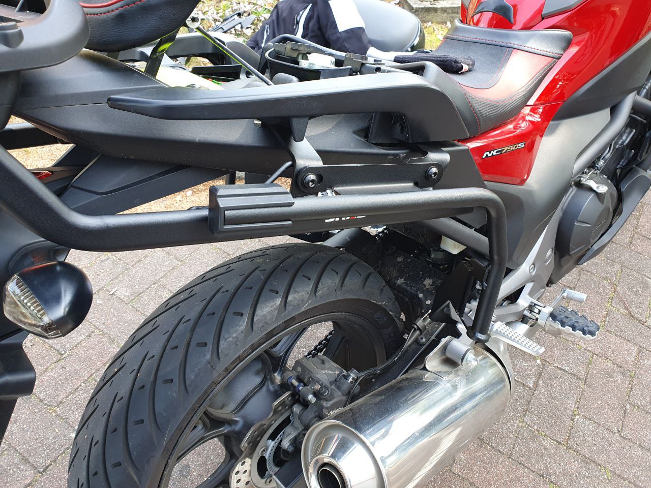

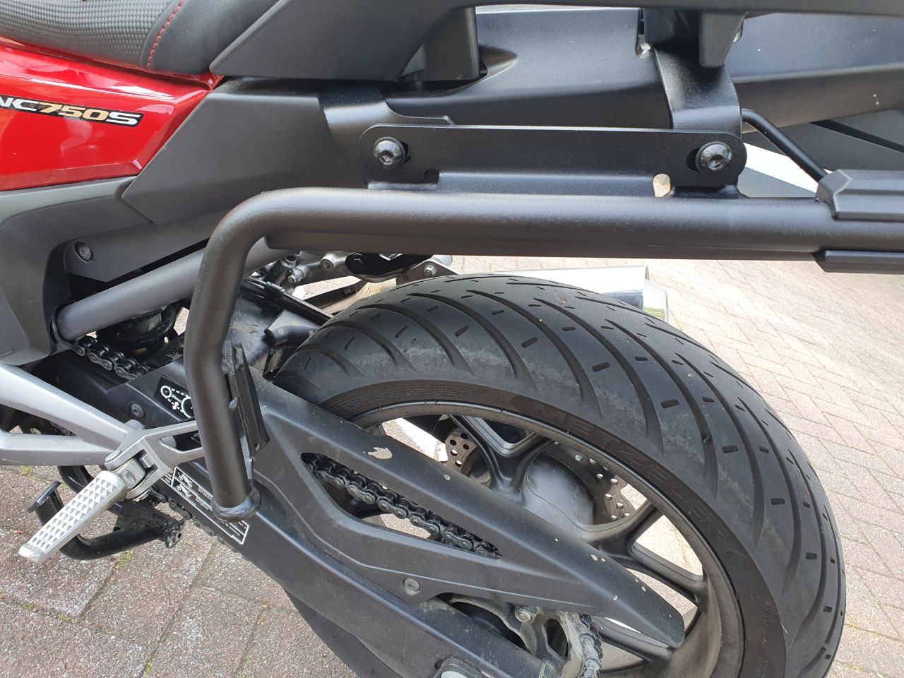

Alles anzeigenDa ich meinen bisherigen Topcaseträger (Shad, H0NT73ST) nicht mit dem 3P Seitenträger (Shad, H0NT74IF) kombinieren konnte, musste also ein neuer TC-Träger her (H0NT74ST). Naja, "musste"... Ist ja nicht so, dass ich es unbedingt bräuchte... Aber haben ist besser als brauchen.
Da ich meinen bisherigen Topcaseträger (Shad, H0NT73ST) nicht mit dem 3P Seitenträger (Shad, H0NT74IF) kombinieren konnte, musste also ein neuer TC-Träger her (H0NT74ST). Naja, "musste"... Ist ja nicht so, dass ich es unbedingt bräuchte... Aber haben ist besser als brauchen. ![]()
Meine neuesten Anschaffungen sind also der 3P Seitenträger und der neue Topcaseträger. ![]()
Die Koffer SH38X sind noch unterwegs. Aber die Träger sind dran und nichts wackelt. So soll es sein. ![]()

Ich war soeben bei Louis, da ich mir den Seitenträger H0NT74IF hinbestellt hatte. Zusammen mit einem MA haben wir uns das angeschaut und sind zu dem Ergebnis gekommen, dass mein aktueller TC-Träger (H0NT73ST) nicht kompatibel mit dem Seitenträger ist.
Dein TC-Träger hat separate Löcher für den Seitenträger; meiner nicht. Ich habe mir also den TC-Träger H0NT74ST bestellen lassen; dieser hat die von dir gezeigten Löcher und ist scheinbar mit dem Seitenträger H0NT74IF kompatibel.
In dem Zuge habe ich die SH38X mitbestellen lassen. ![]()
Wenn alles da ist, fahr ich wieder hin und schau mir das dann wieder mit dem Kollegen an.
Evtl. montier ich dann alles vor Ort, da die Träger nicht ins Topcase passen.^^°
