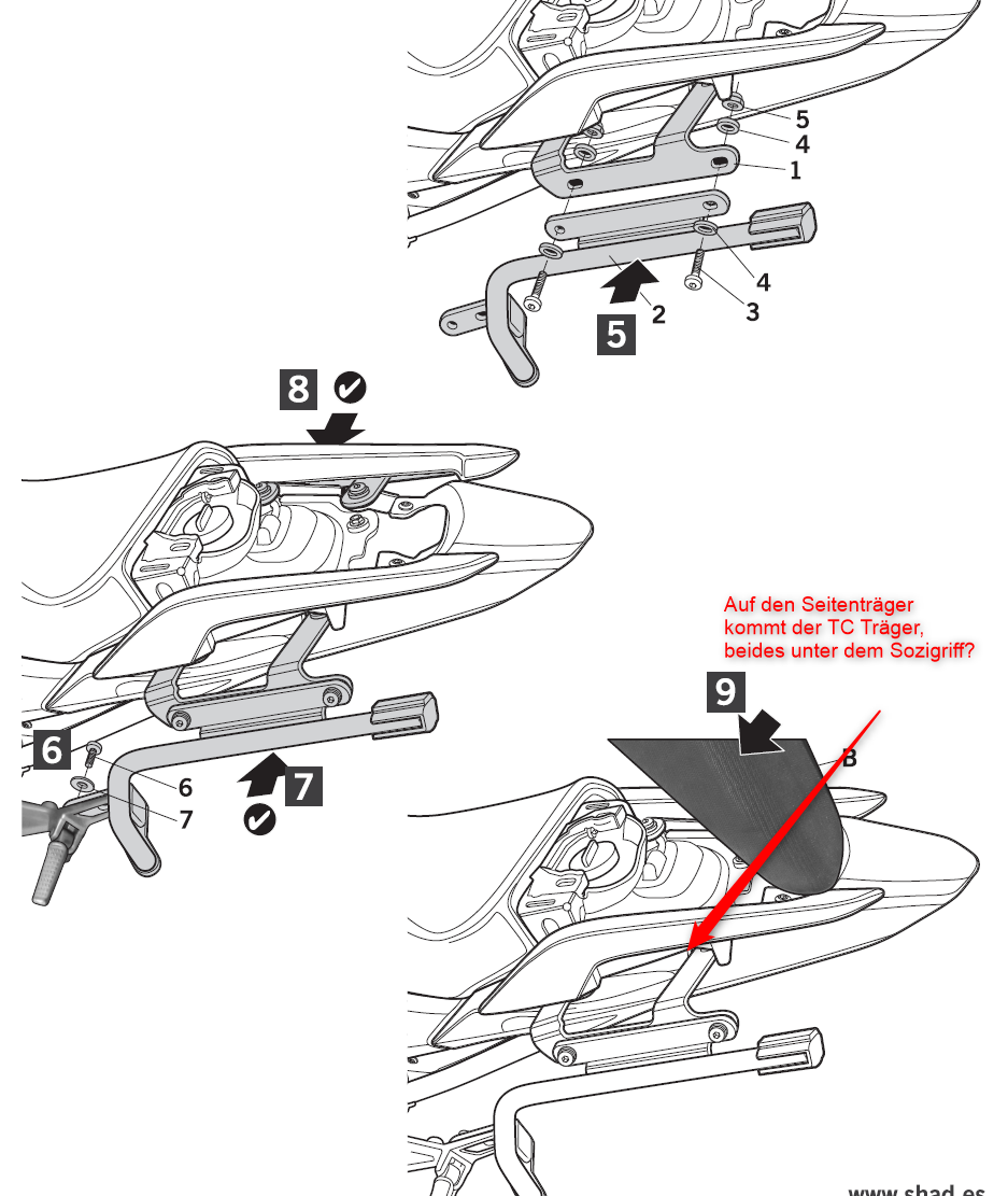

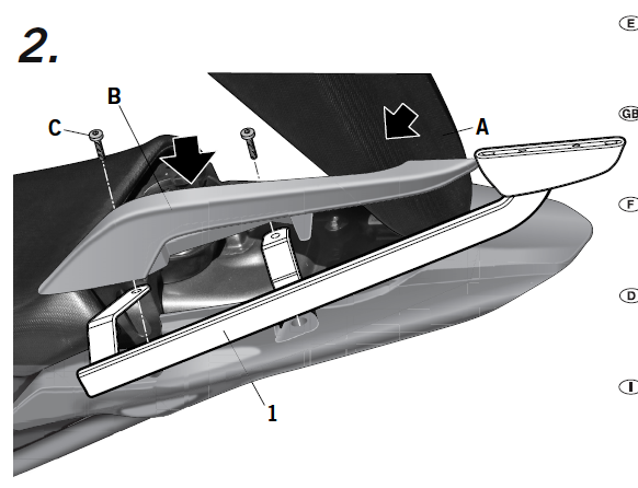

    Hmmm laut Montageanleitung sieht das alles nicht so aus. Jetzt bin ich maximal verwirrt. ^^°
    der Träger, der bei mir verbaut ist (H0NT73ST)
    Befestigungslöcher sehe ich so keine, nur die wo der Sozigriff drauf kommt.
    Und das wäre der Seitenträger H0NT74IF.
    Wenn ich es richtig verstehe, dann kommt der Topcaseträger erstmal wieder runter, die Seitenträger werden montiert und auf diese (und unter dem Sozigriff) kommt dann der Topcaseträger.
    Das hört sich wunderbar an. ^^

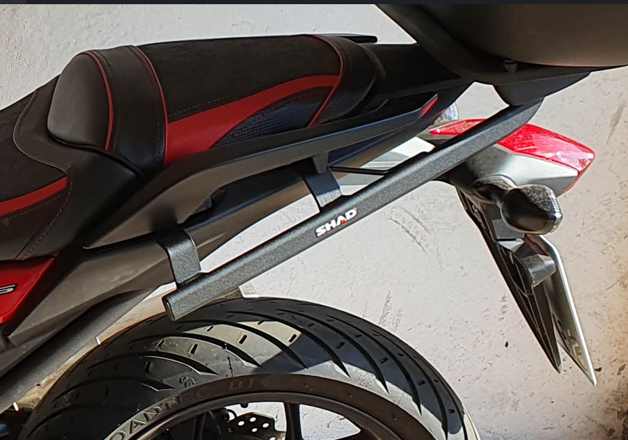

    Ich habe seit zwei Jahren das Topcase Shad SH46. Angebaut hab ich es seinerzeit mit dem "Topcaseträger Big Arme H0NT73ST" von Polo. Praktisches Teil.

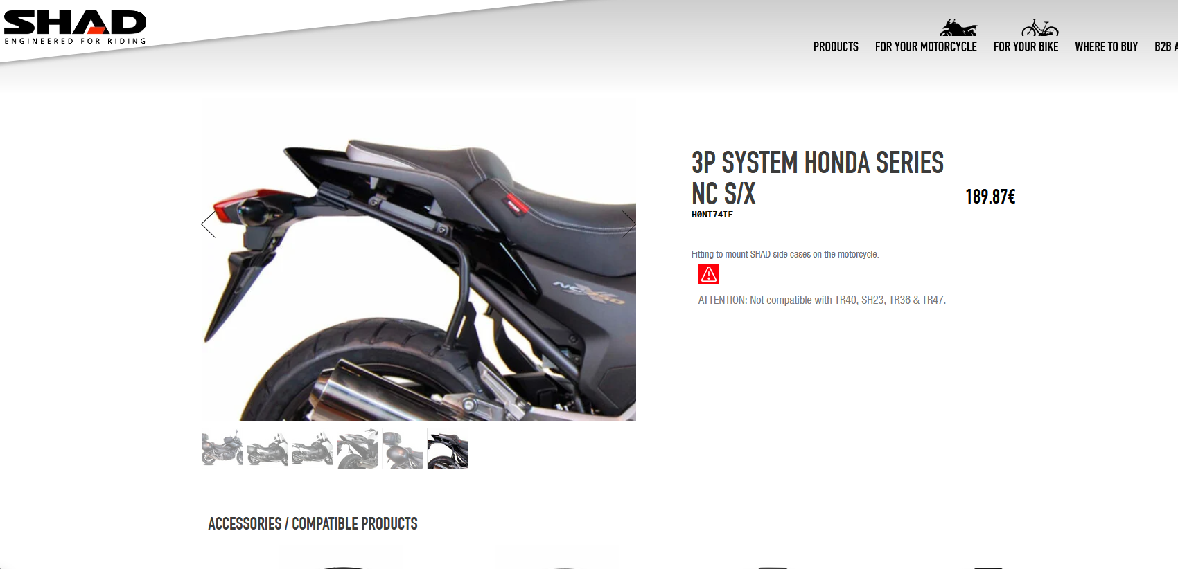

    Würde mir gerne auch bei Gelegenheit Seitenkoffer (bestenfalls auch von Shad) zulegen. Da ich aber ein absoluter Noob bin, was Gepäcksysteme angeht, stellt sich mir die Frage: Mit welchem Gepäckträger bekomme ich die Seitenkoffer angebaut, ohne dass ich den Topcaseträger tauschen muss?
    Ich habe dieses hier bei Louis bzw. Shad gefunden. Scheint zumindest für die Seitenkoffer zu sein. Aber kann ich es zusätzlich zu meinem Topcaseträger anbauen?
    So sicher bin ich mir nicht. ?( Und hier gibts mit Sicherheit genug Leutchen, die sich mit dem Thema auskennen. :S
    Vllt hat ja wer das gleiche oder ein ähnliches Topcase verbaut mit entsprechenden Gepäckträgern.
