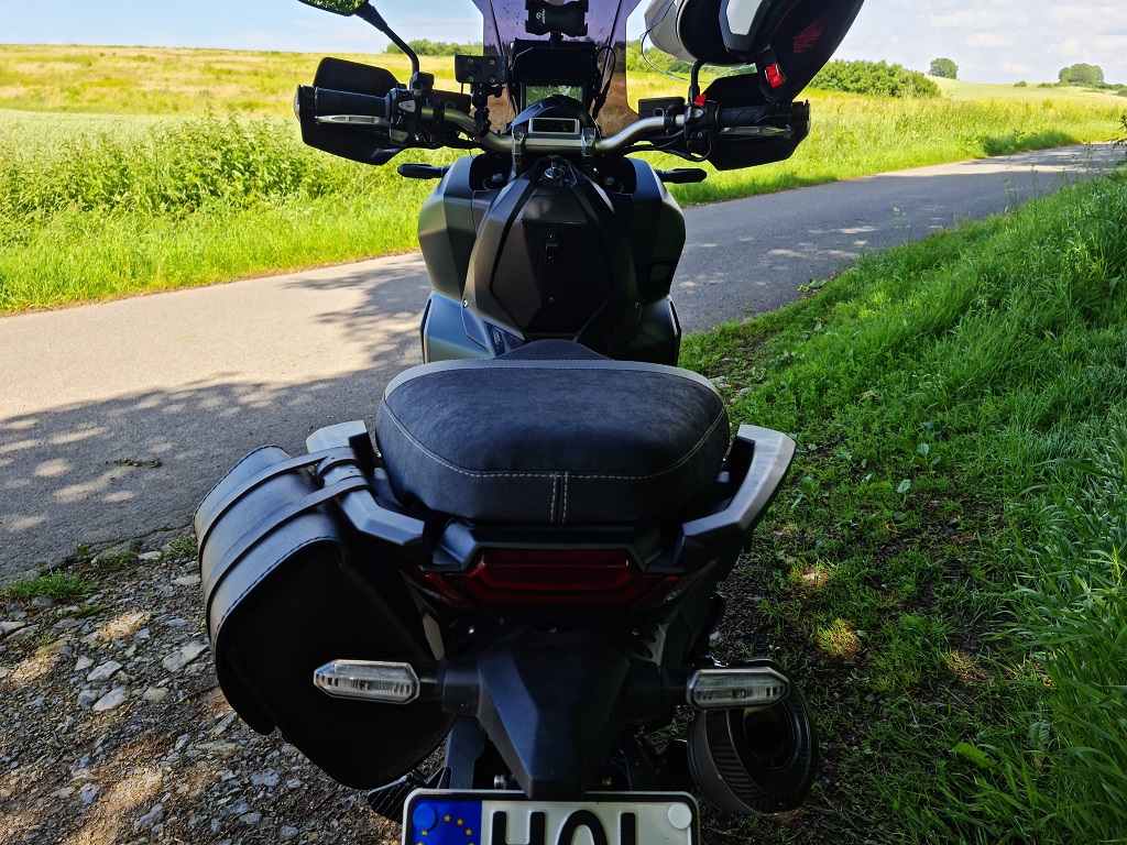

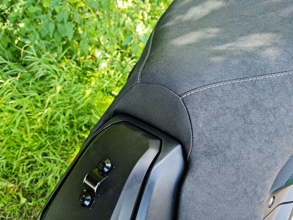

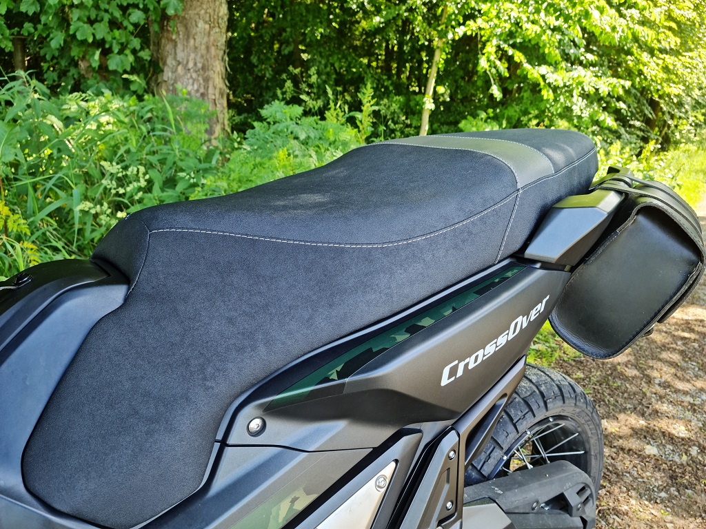

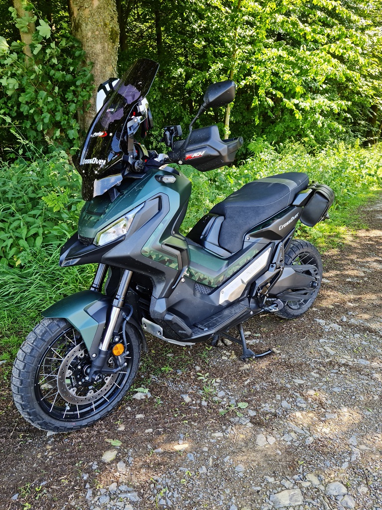

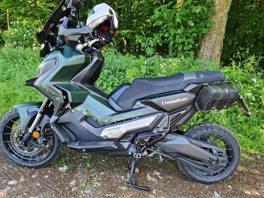

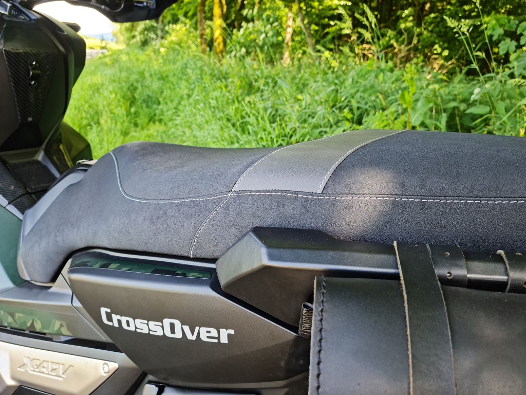

    Hallo Forum,
    nun ist endlich meine Sitzbank aufgepolstert:
    • Bin 192 cm lang und ca. 90 cm Beinlänge (im Schritt gemessen)
    • Habe kaputtes Knie und Kniewinkel war sowohl auf Trittbrettern als auch auf Zusatzrasten stets zu stark
    • Sitzbank um ca. 5 cm aufgepolstert (Original ca. 4 cm hoch, jetzt ca. 9 cm hoch)
    • vorne steig sie etwas an, weil bei Original rutschte ich stets nach vorne
    • Bezug ist bewusst "etwas rau", aber trotz allem kann man damit in der Kurve "arbeiten".
    • Da ich bei früheren Sitzbank-Aufpolsterungen bei "Verzierungs-Steppungen" immer "Nässeprobleme hatte, sollte es diesmal "einfach gehalten" werden.
    • Geschmack ist ja bekanntlich Ansichtssache :), ich wollte sie so "einfach" haben.
    • Der Auto-Sattler hat mir auch gesagt, dass bei Steppungen, trotz Folie und Verklebung, nie sicher ist, ob alles dicht bleibt.
    • So kann sie auf Touren ruhig über Nacht im Regen stehen und saugt sich nicht voll :)
    • Kann jetzt nach hinten rutschen :):thumbup:
    • Kann jetzt meine Beine nach vorne voll ausstrecken :):thumbup:
    • Habe einen sehr entspannten Kniewinkel auf den Zusatzfußrasten :):thumbup:
    • Hinweis: Habe Lenkererhöhung 35 mm dran, dass muss sein!
