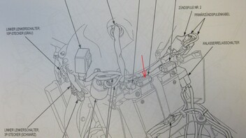

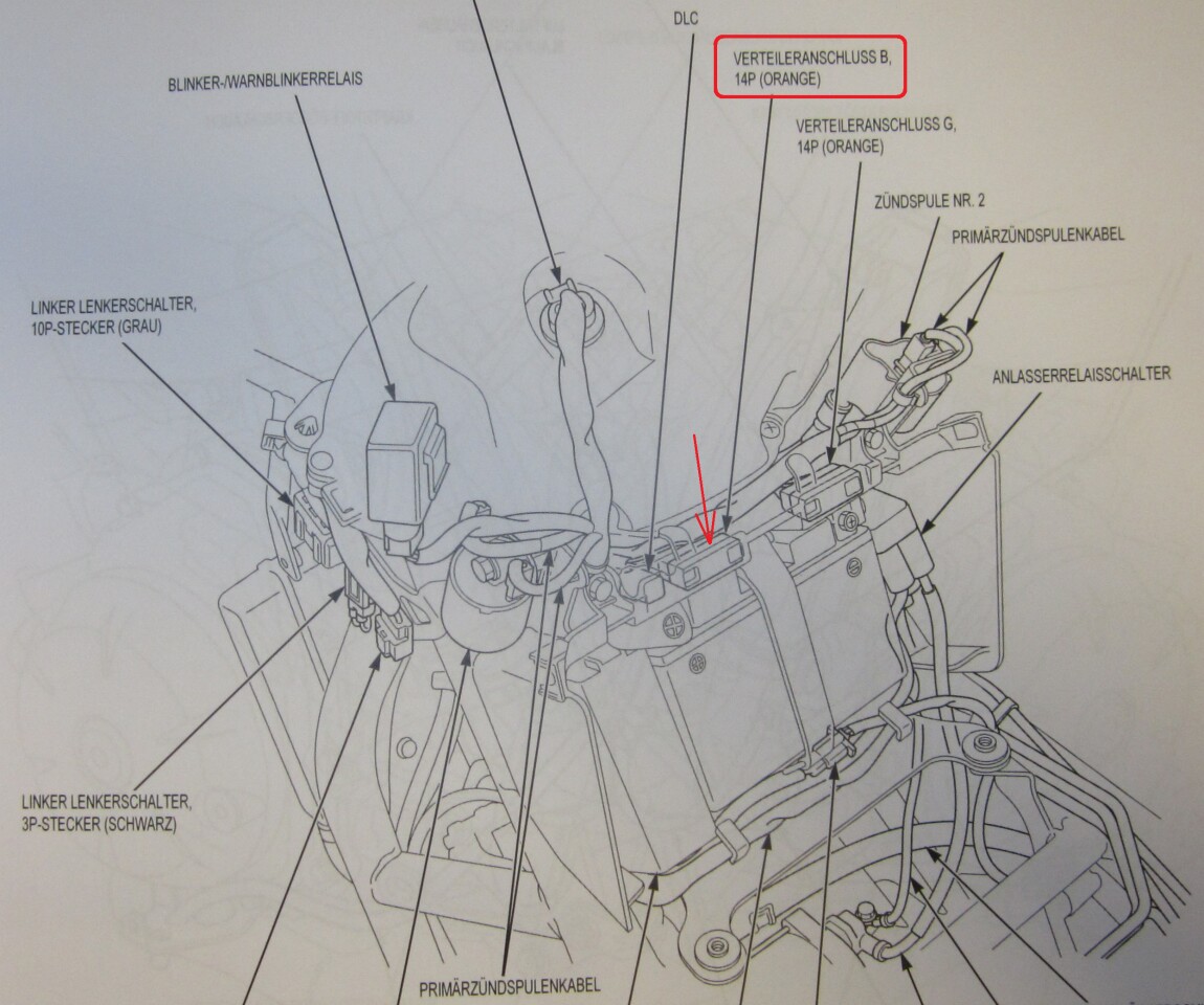

    also ich hab mal ein bisschen geguckt, und ohne was abzuschrauben wirst du dir schon schwer tun!
    Da gibts einmal den Option-Stecker. Aber den habe ich auch nur gesehen unter der Verkleidung. Dann gibts noch das Warnblinkrelais. Fast greifbar vom Servicefach aus (bei der Batterie), aber der Kabelbaum ist hier ganz schön verdrillt mit einer Menge Abzweigungen, und am Relais, da gings wieder ganz leicht, kommst du aber nur wieder nach abschrauben des Seitenteils. Sichtbar ist auch ein 6pol-Brauner Stecker, im Lenkergabelraum, aber zu den Drähten kommst ohne abschrauben nicht ran! usw.
    Eventuell...
    Im Batteriefach ist der Verteiler "B" 14-polig. Der führt abgesicherte Batteriespannung (nur bei Zündung). Ist mit 7.5 Ampere abgesichert (Beleuchtung/Bremse/Hupe). Dass wäre eine gute Möglichkeit. Ich habe den Stecker gesehen, er ist ein wenig verbaut eingebracht, direkt oberhalb der Batterie. Vorsicht, da ist auch der gleich-polige Stecker "G" daneben, dieser verteilt Masse.
    Dass könnte möglich sein... hier der Stecker versteckt:

    Hallo Mike, ...ich habe ja auch eine Orignial-X :)
    Ich schaus mir mal an, ob man an den richtigen Draht auch ohne Verkleidungsdemontage rankommen kann...
    Ja mach ich, wobei ich das Kabel der Steckdose meinte, wegen deiner Sorgen der mechanischen Belastung.
    Zum Anschluß für die Versorgung kann ich kein Foto machen, da ich die Verkleidung dafür nicht mehr abbauen will.
    Da habe ich mir leicht getan, weil ich letzten Herbst alles zerlegte, als ich meine Heizgriffe installierte. Dieses Relais habe ich nämlich schon dort angeschlossen (Zündungskabel). Das Relais für meine Heizgriffe sitzt seither mit einer eigenen Sicherung hinter dem Servicefach bei der Batterie.
    Deshalb tat ich mir mit der Boardsteckdose ganz leicht, habe nur das Kabel in die Servicebox geleitet (einfach mit den Kabeln die dort ohnehin schon reinkommen), und zu meiner Relaisversorgung dazugeklemmt. Ist recht praktisch.
    Hallo Mike!
    Von der Zündung kommt ein rot/schwarzes Kabel, bzw. davon der Draht mit den Farben "rot/schwarz", dieser ist der geschaltene Draht der direkt von der Zündung kommt. Es empfiehlt sich natürlich diese Anzapfung dann noch extra entsprechend abzusichern.
    Der Stecker ist auf der linken Seite unter der Seitenverkleidung, eigentlich recht leicht zum rankommen.
    Was deine Bedenken der mechanischen Belastung betrifft: Da brauchst du keine zu haben. Das verläuft entlang den anderen Strängen, und hat in jeder Lenkbewegung ein einfaches Spiel mit jeder Bewegung. Nein da reisst ganz sicher nichts. Wenn du willst, kann ich heute Abend noch Bilder vom Kabelverlauf machen?
