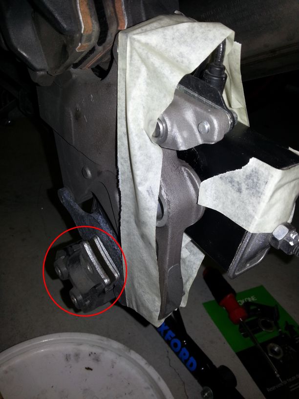

Ich habe soeben zum ersten mal das Hinterrad ausgebaut, weil der Reifen völlig fertig ist und das Rad Montag zur Neubereifung zum HH wandert. So weit lief alles wie am Schnürchen.
- Hinterradabdeckung abgeschraubt
- Achsmutter gelockert
- mit dem Motorradheber das Heck angehoben
- Holzbrettchen unter den Reifen
- Achse rausgeholt
- hintere Bremse leicht nach vorn gedrückt
- Hinterrad nach vorn gedrückt
- Kette vom Kettenblatt genommen
- Hinterrad rausgeholt
- Kettenblatt abgenommen
- die Anfahrdämpfungsgummis oder wie die heissen herausgenommen
- fertigDie Bremsbeläge sind noch in Ordnung, so weit ich das beurteilen kann. Aber was ist das unterhalb der Bremsbeläge, im Bild rot gekennzeichnet? Ist das eine Art Führung?
