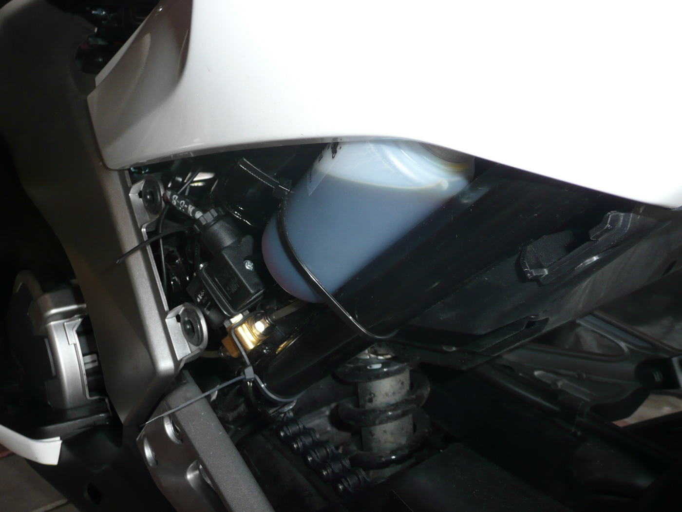

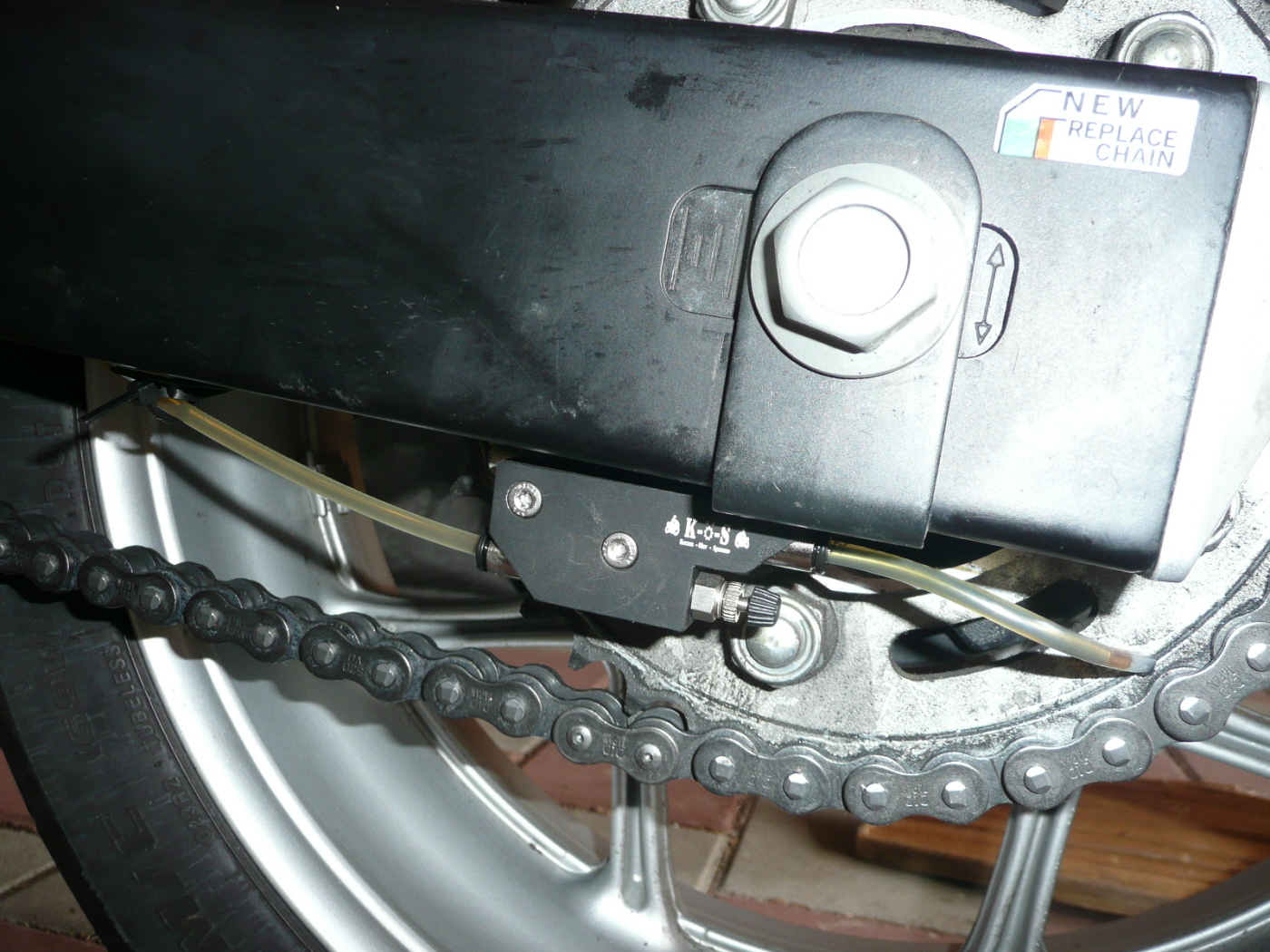

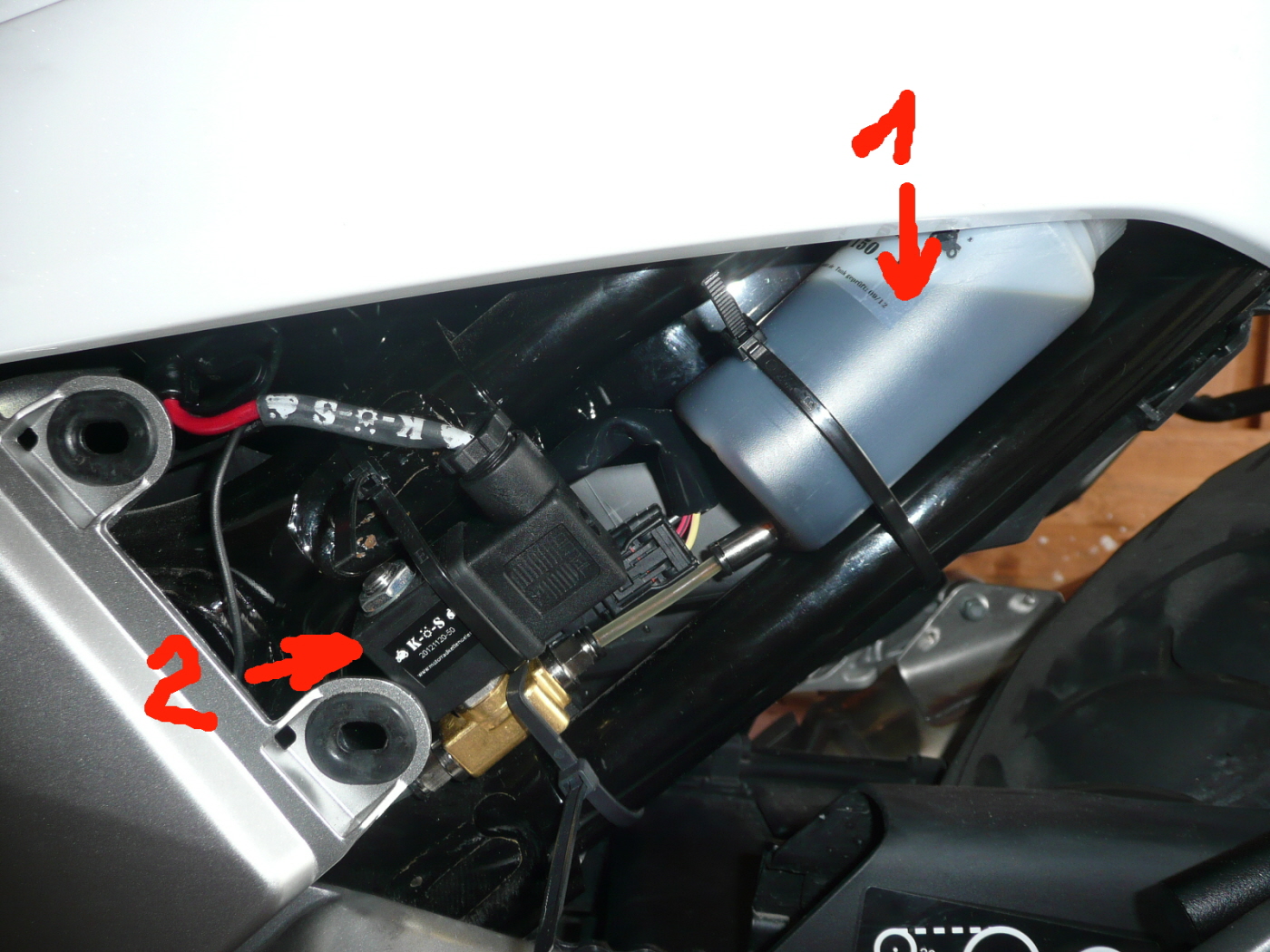

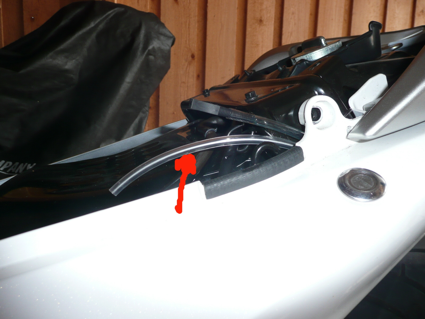

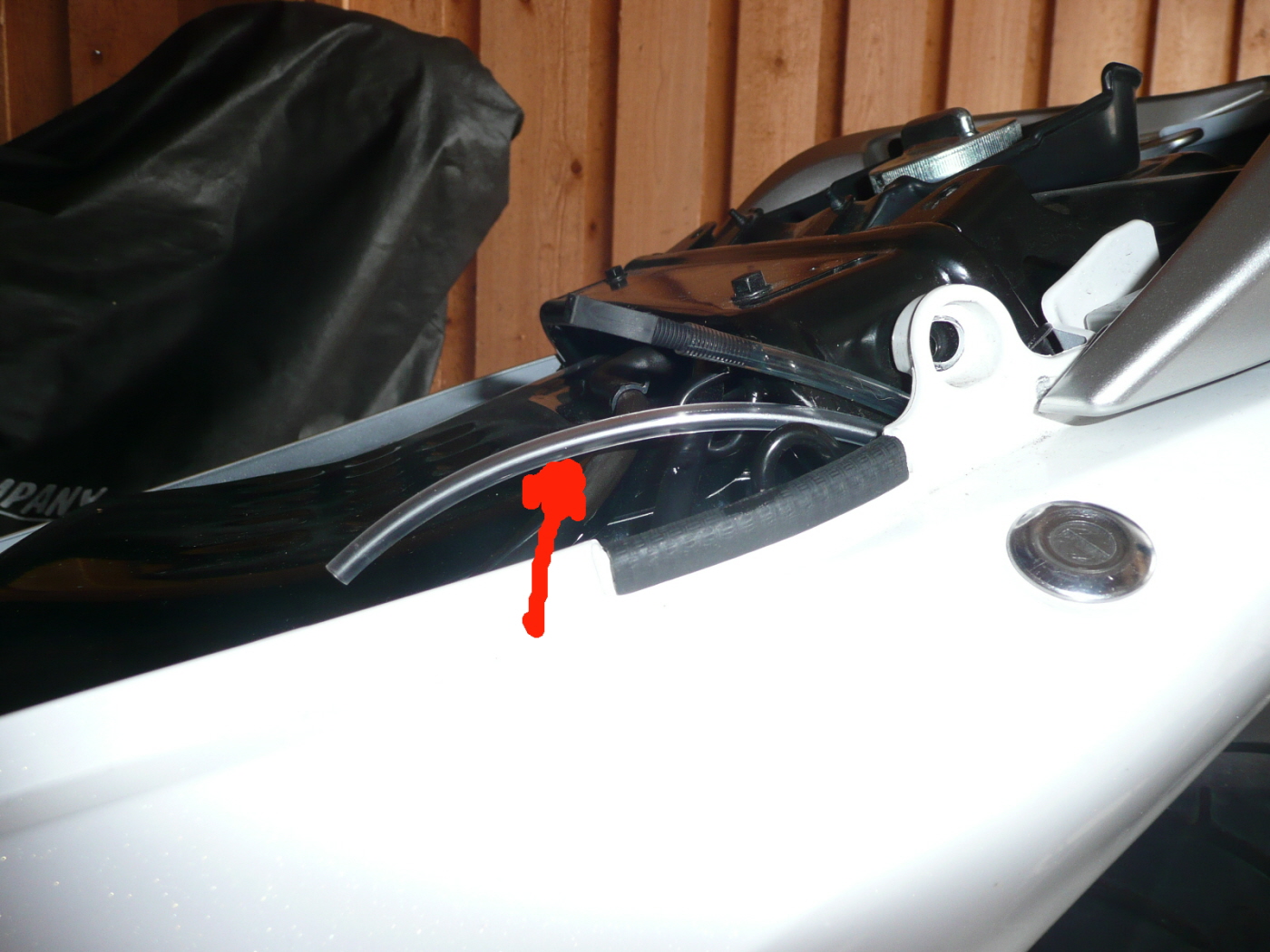

    habe dieser Tage einen K-Ö-S Kettenöler linksseitig an meine Integra angebaut.War nicht schwierig, aber die Planung und Lagebestimmung der Teile machte es doch etwas Zeitaufwändig. Damit Ihr, liebe Forumskollegen nicht auch so lange grübeln, das halbe Moped zerlegen und rumprobieren müßt, möchte ich hier mittels ein paar Bilder, einen Einbauvorschlag aufzeigen.Die reine Anbauzeit beträgt ca. 1,5 Std.
    Plus strom wurde vom Rücklicht (oranges Kabel) abgenommen.Die schwarze Verkleidung ist für die Kontrolle des Ölstands ( ca. alle 10Tkm) schnell Entfernt.Nachgefüllt wird von oben unter der Sitzbank (in eines der beiden Kunststoffröhrchen).
    1; Öltank
    2;Magnetventil
