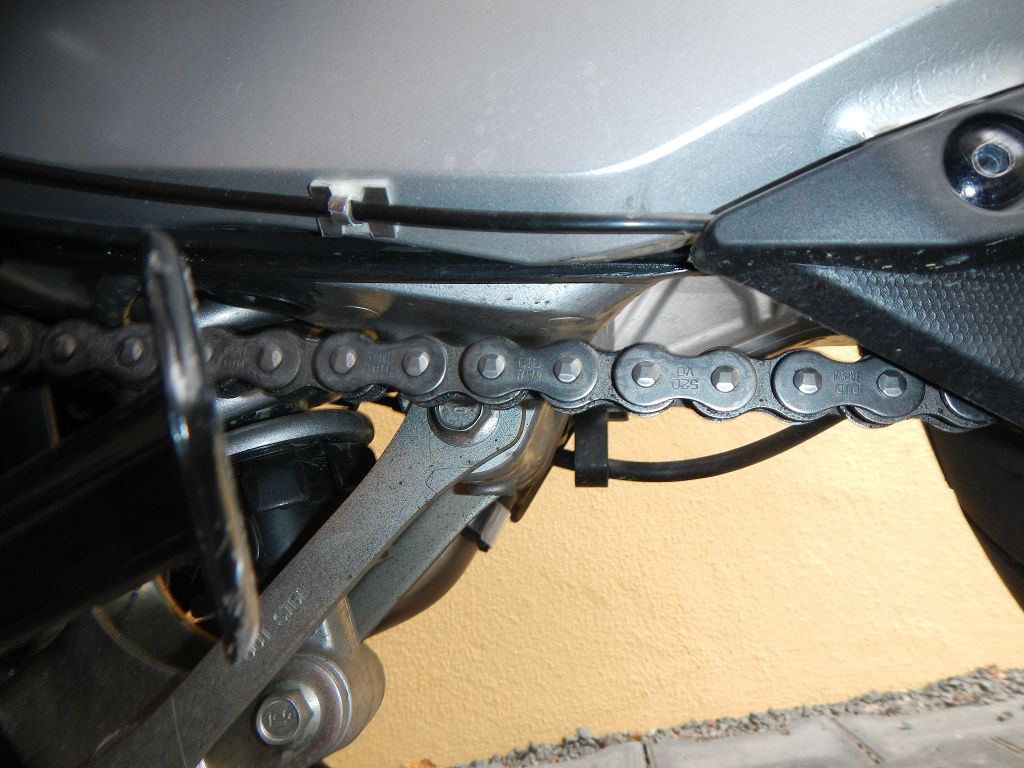

noch ein Bild.

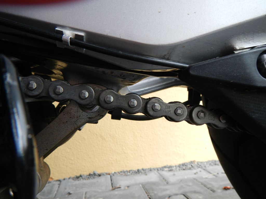

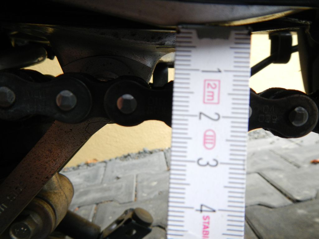

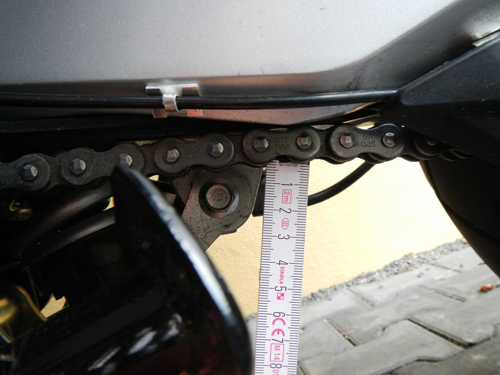

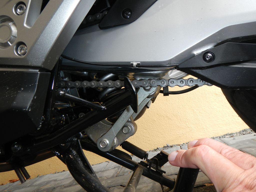

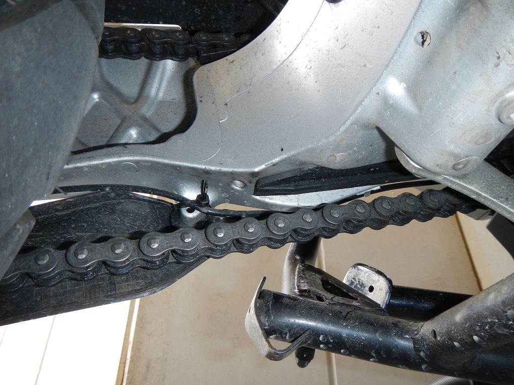

Habe schnell ein paar Bilder gemacht.

Schau dir die Zeichnung nochmal genau an.
Das habe ich. Peter hast du schon mal an einer X-ADV die Kettenspannung geprüft??
Es kann einfach der obere (hoch) Punkt nicht erreicht werden, da die Kette an der Schwinge anschlägt. -
Hat von Euch X-ADV Fahrer noch keiner die Kettenspannung geprüft???
