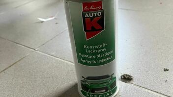

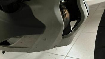

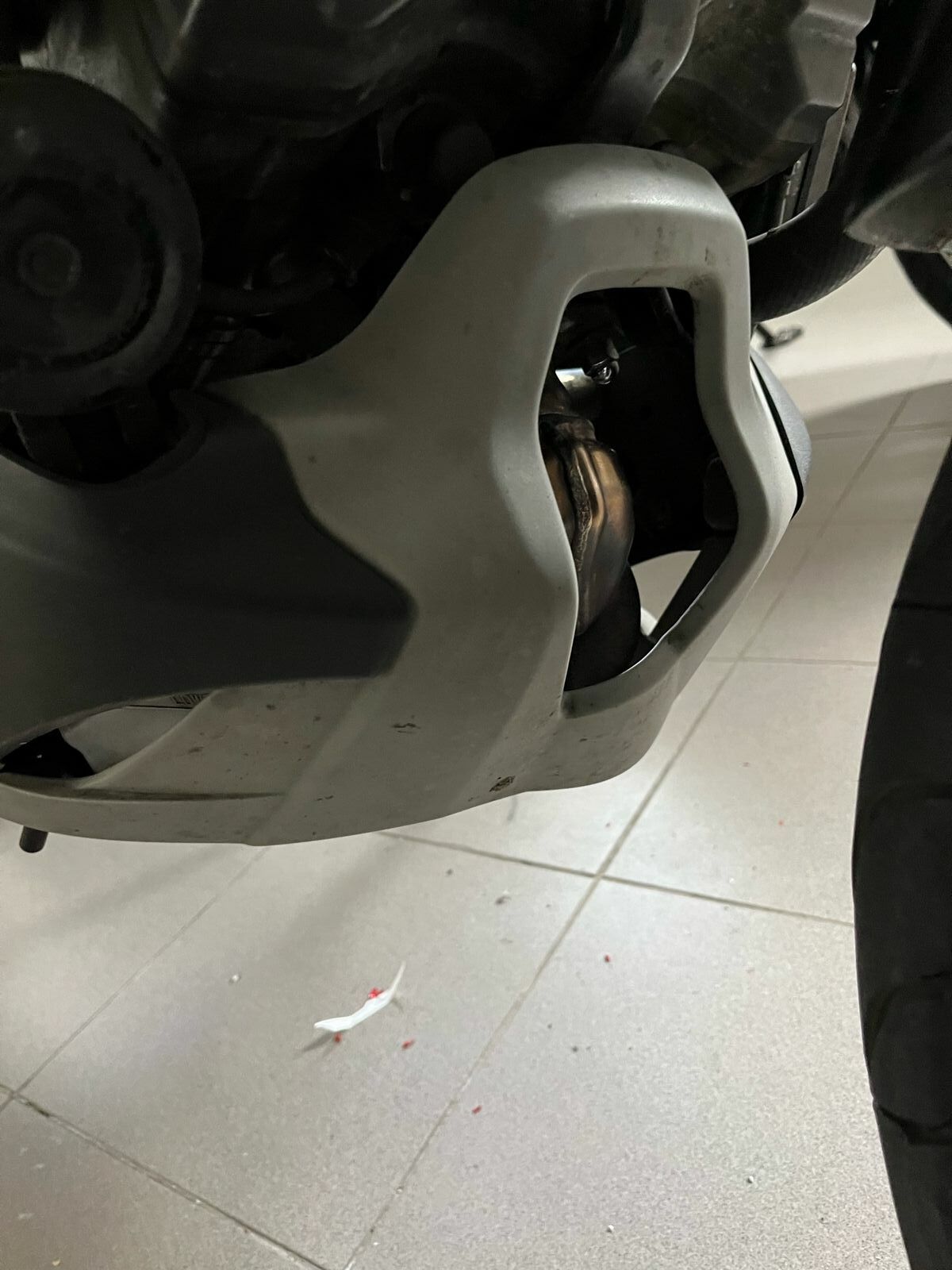

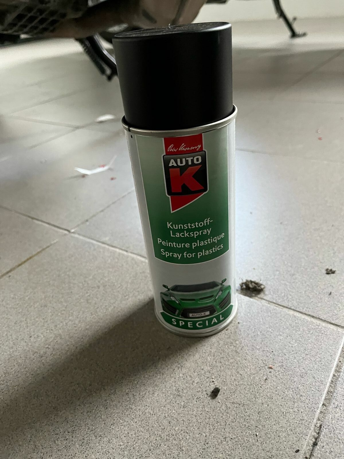

Hallo zusammen,
und bitte nicht vergessen zu grundieren.
Anschleifen, reinigen, grundieren, lackieren (mehrere Schichten). Eventuell mal an unauffälliger Stelle testen.
Mir wurde mal geraten, die Farbe selbst zu mischen, also mit Härter etc...
Da trau ich persönlich den Dosen nicht (nur meine Meinung).
Gruß Gregor
Muss ich wirklich anschleifen? WEnn ja mit was? Habe Angst da was am Kunststoff kaputt zu machen. Und warum grundieren? Dachte grundlich reinigen und dann mit dem Spray drübersprühen....
hmm guter Punkt. Ich probiere es mal aus mit dem Spray. Ich will halt nur das helle Kunststoffteil in der mitte lackieren. Die Seitenteile sind ja schon in schwarz. Muss ich irgendwie abkleben oder kann man die auch demontieren? Oder alternativ ich lackiere auch die Seitenteile mit, dann habe ich ein einheitliches Schwarz
Hallo zusammen,
danke für Euer Feedback.
Ich plane jetzt das mittlere Kunststoffteil des Motorschutzes unterhalb des Kühlerschutzes schwarz zu lackieren (siehe Foto).
Mein Plan ist den Schutz abzumontieren und dem Lackspray zu lackieren (siehe foto). Meint Ihr das funktioniert oder soll ich das Lieber mit schwarzem Lack und Pinsel lackieren?
Danke Euch
