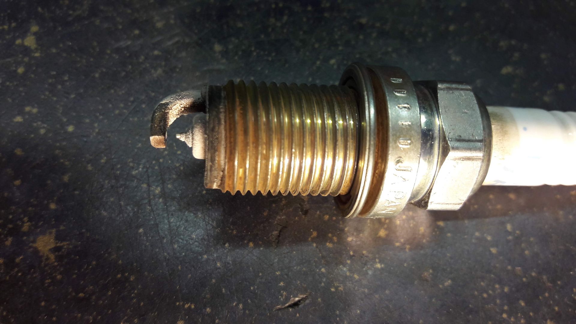

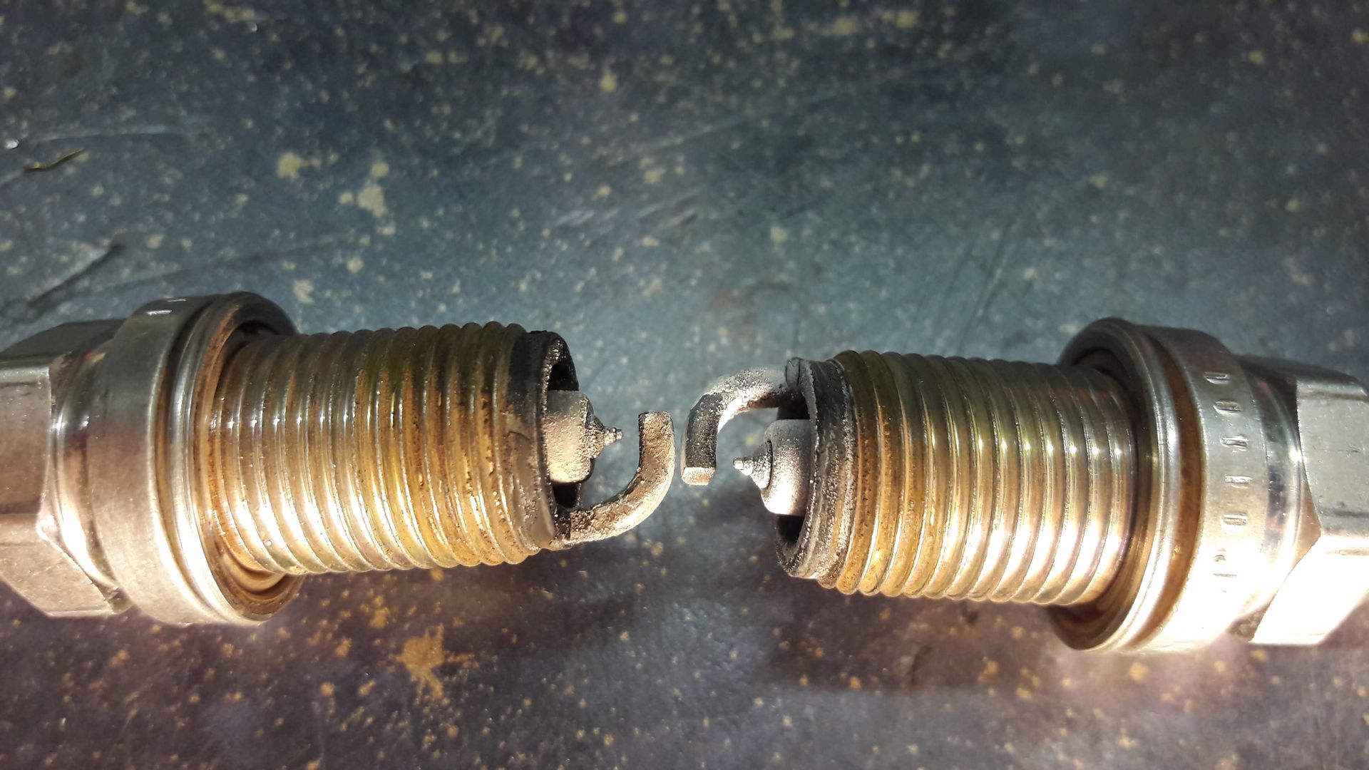

Anfang der Woche habe ich die 168-tkm-Inspektion durchgeführt und mir dabei die Zündkerzen angesehen. Diese hatte ich bei der 72-tkm-Inspektion eingebaut, sie haben also 96 tkm gelaufen.
Der Elektrodenabstand stimmt noch und die Elektroden selbst sehen auch noch gut aus. Weil der Motor anspringt wie immer und einwandfrei läuft habe ich die Zündkerzen vorsichtig mit einer Messingdrahtbürste gereinigt und wieder eingebaut. Jetzt kommt der Langzeittest!
