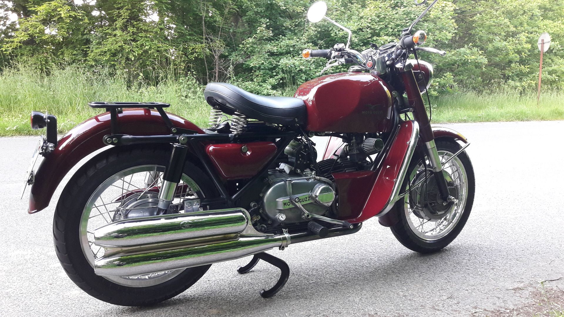

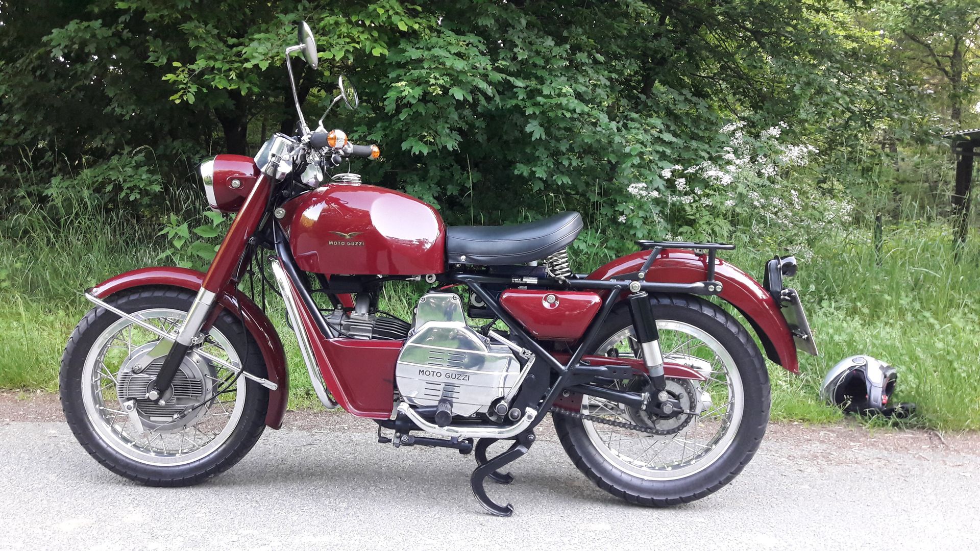

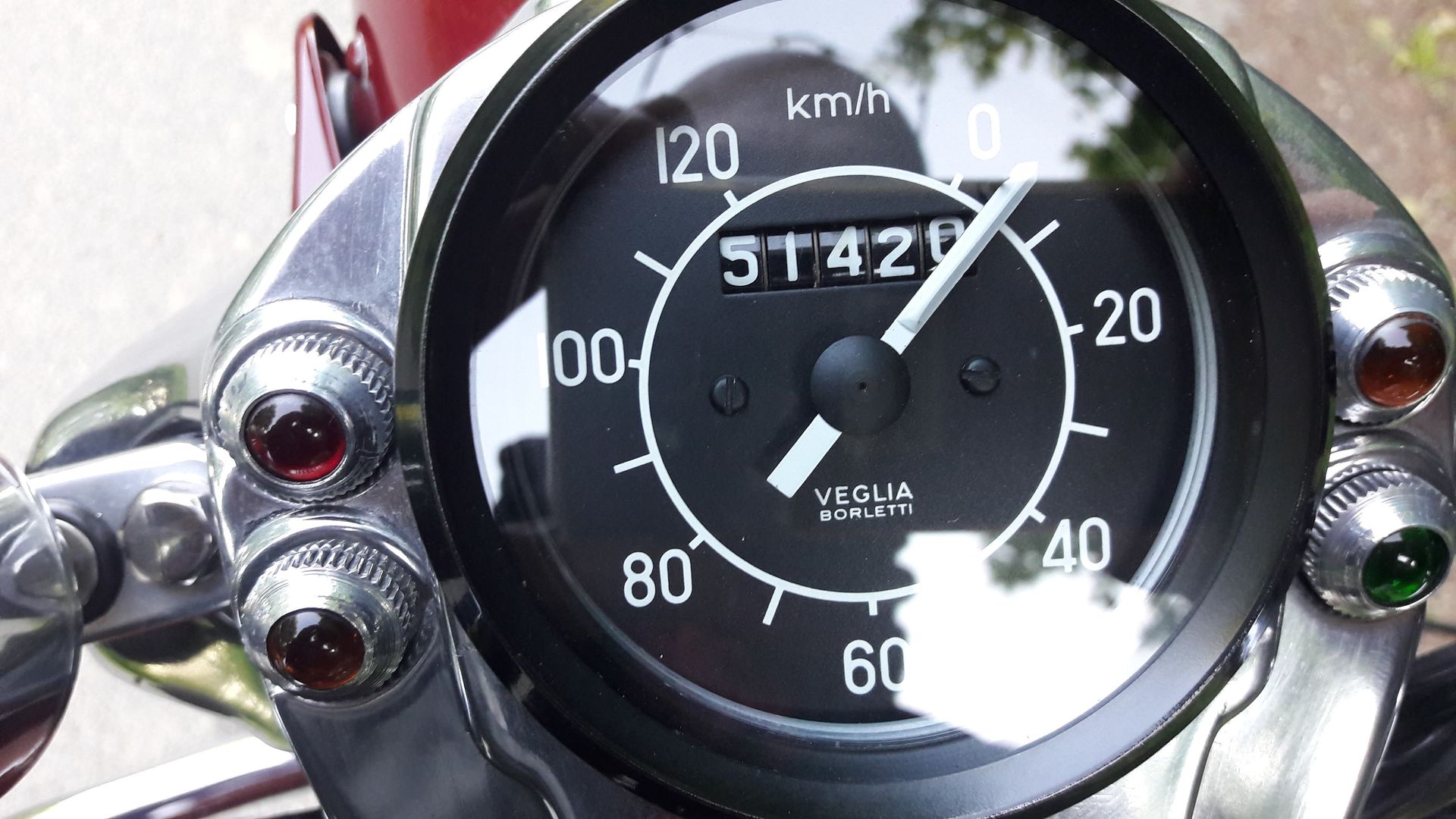

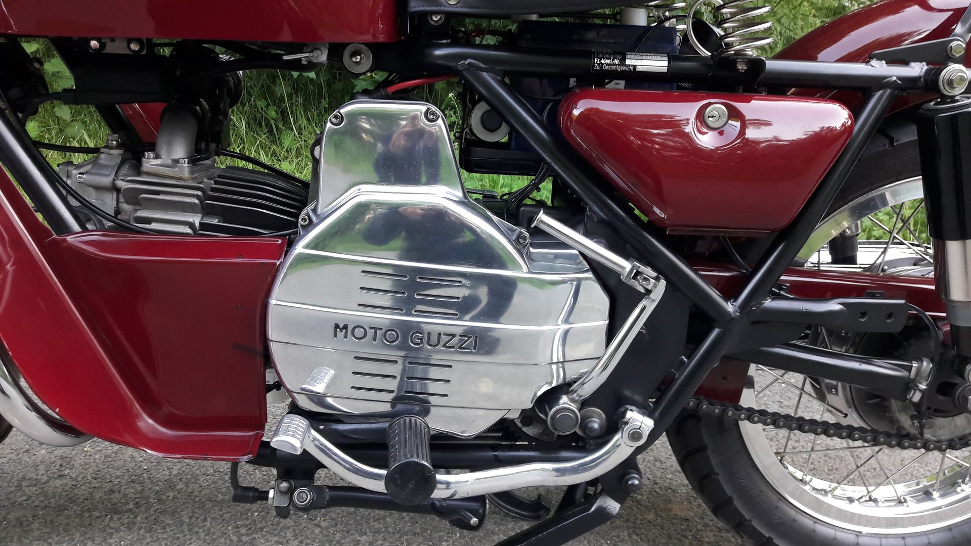

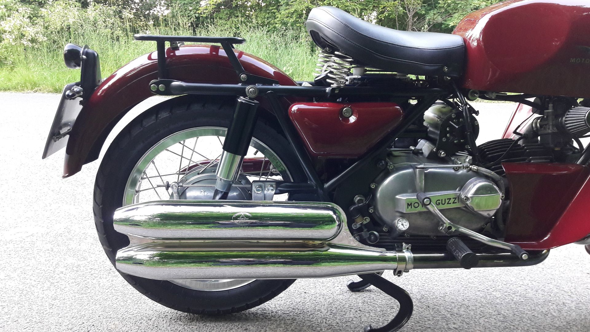

    Mein Zweit-Motorrad, eine Nuovo Falcone von Moto Guzzi, hat heute sozusagen den 50-sten Geburtstag. Sie wurde am 01.07.1971 erstmalig zugelassen. Bis jetzt bin ich mit ihr 51.420 km gefahren und es werden noch etliche weitere folgen.
    Leider hat es heute den ganzen Tag geregnet und so ist die Geburtstagsrunde leider ins Wasser gefallen. Aber das wird nachgeholt und darauf freue ich mich.
