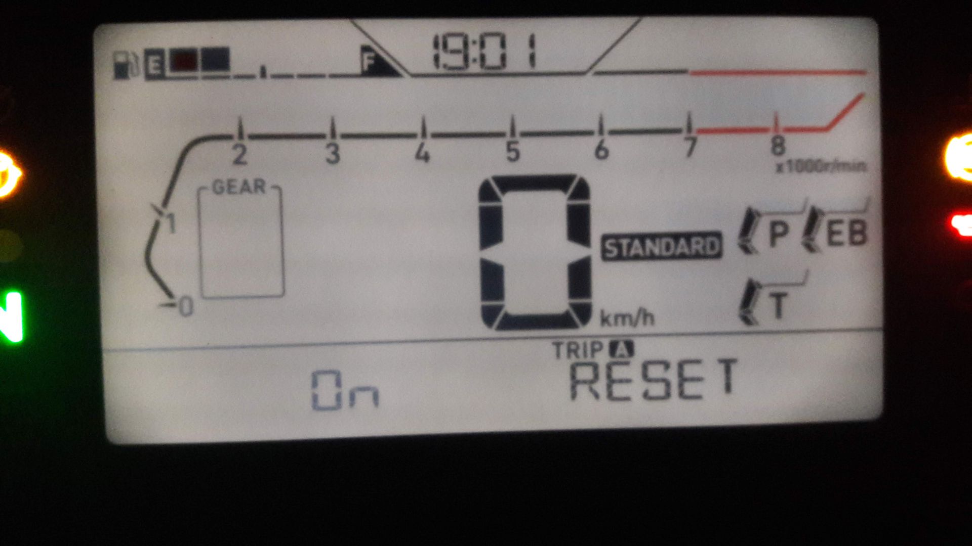

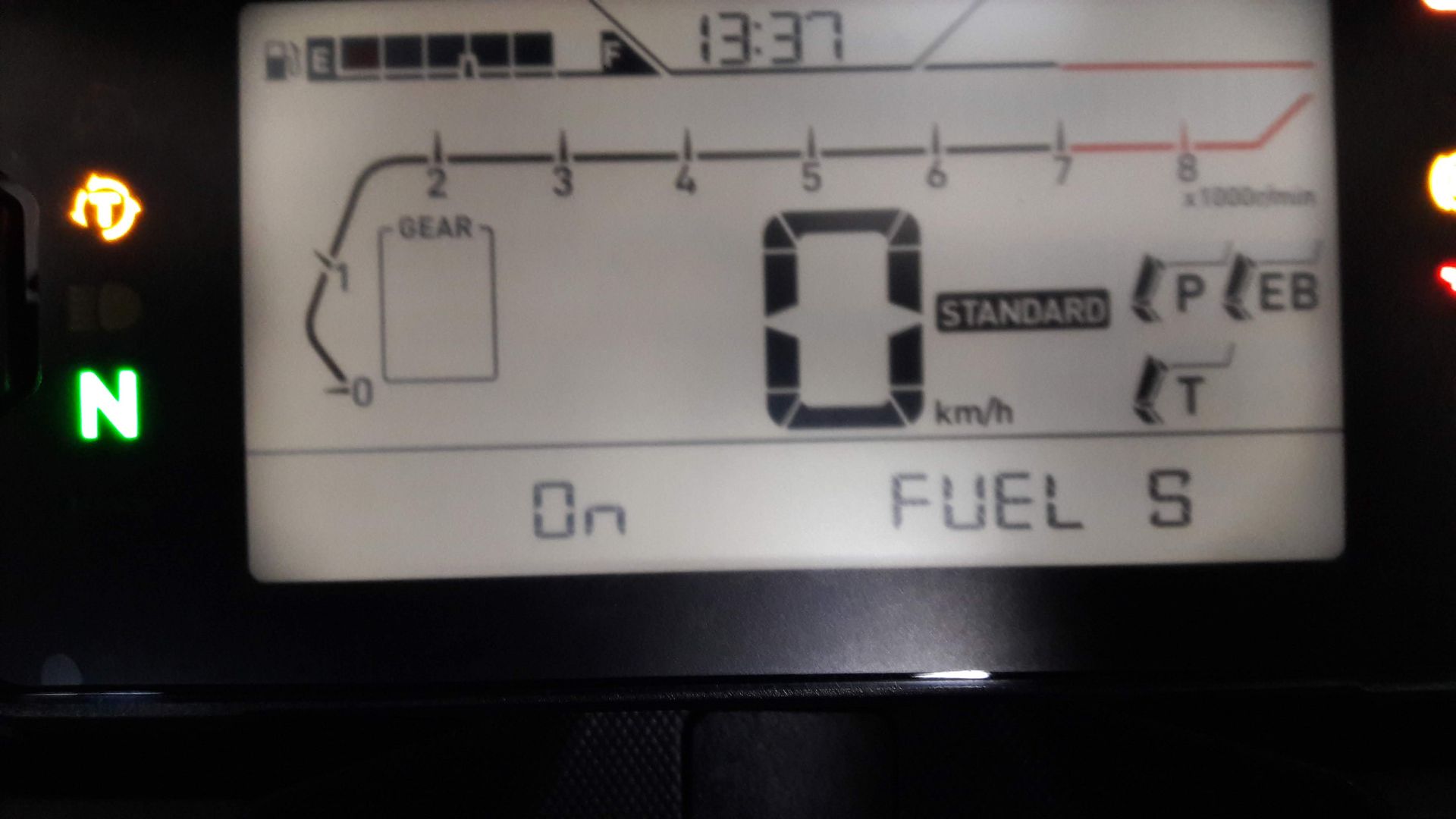

    12. Schutzfolie für das Display
    Die Schutzfolie gefiel mir wegen der schlechten Passform nicht und ich wurde damit nicht glücklich. Deshalb habe ich sie heute wieder abgenommen.
    Gekauft hatte ich mir vor ein paar Tagen bei Speedo Angels Ltd. aus Großbritannien einen Satz Schutzfolien, eine matte antireflektierende und eine klare glänzende. Gekostet haben sie inkl. Versand umgerechnet 12,05 €, im Briefkasten lagen sie nach 4 Tagen.
    Die matte Schutzfolie habe ich aufgebracht da das Display bei Sonne im Rücken schon mal stark blendet. Die Zeichen auf dem LCD-Display sind jetzt zwar etwas schwächer zu sehen und erscheinen auch leicht unscharf, empfinde ich bis jetzt aber nicht als problematisch. Auf dem zweiten Bild sieht man den Blitz des Smartphones.
