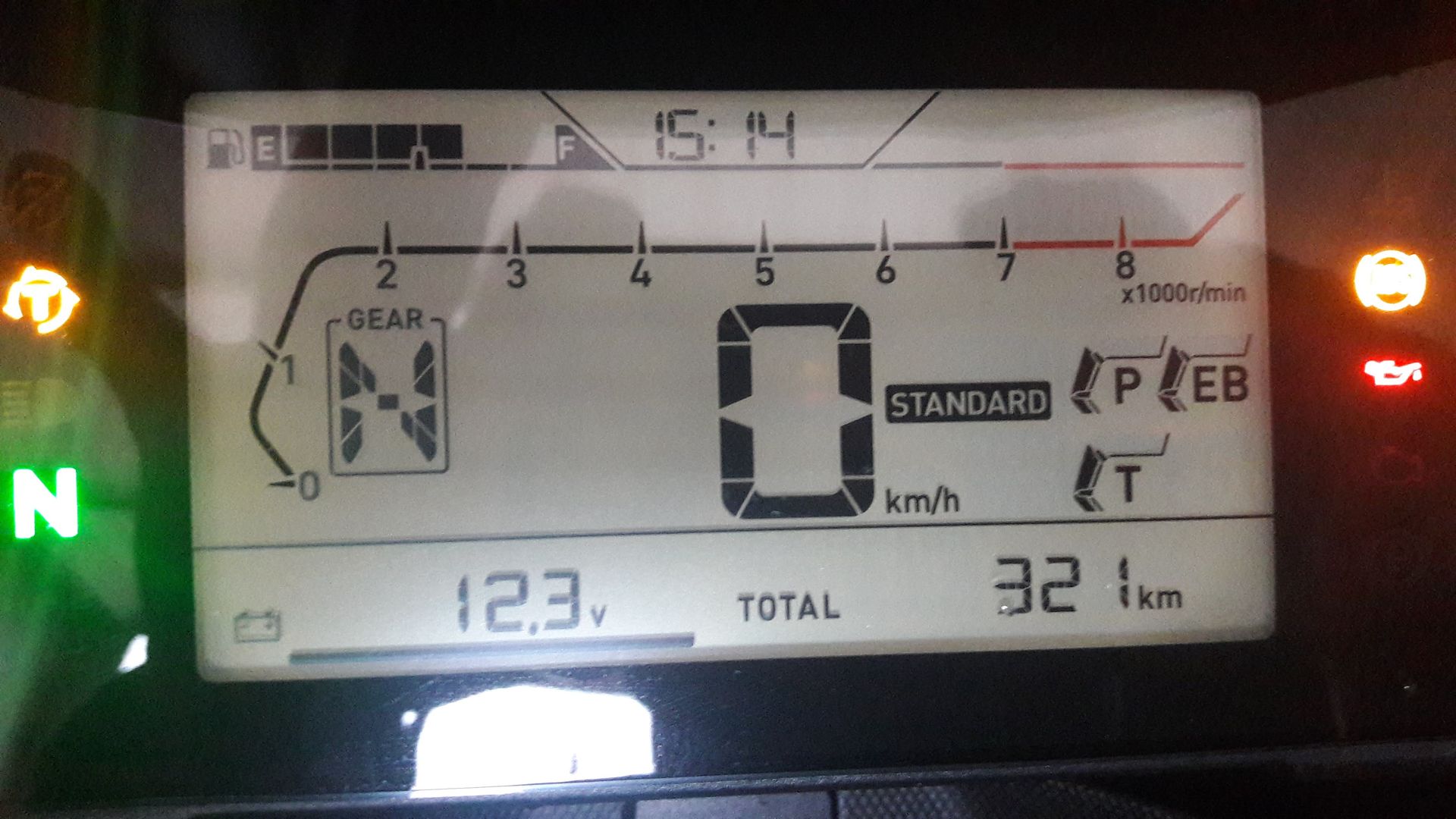

    Gestern habe ich vollgetankt nachdem ich einen Liter im Reservemodus verbraucht hatte. Nach dem Bezahlen losgefahren und nach ca. 300 m setzte sich Trip A mit allen dazugehörigen Werten selbständig zurück so wie es sein soll. Dann habe ich jetzt endlich die richtige Einstellung gefunden.
    Gerade in dem Moment als die Anzeigen in Info 1 und 2 in den Reservemodus gingen leuchtete der Anzeigebalken für kurze Zeit Rot auf. Wenn ich da nicht zufällig auf das Display geschaut hätte wäre es mir aber nicht aufgefallen. Laut Fahrerhandbuch, Seite 58, leuchtet der Anzeigebalken aber für 15 s gelb auf wenn die Einstellung "Kraftstoffzeichen" aktiviert ist. Werde das mal beobachten, vielleicht war es auch nur ein Zufall.
    Ansonsten ist der Anzeigebalken aus. Und genau so wollte ich das auch haben.
    Weil ich den mehrfarbigen Anzeigebalken im Display nicht mag und mich dieser sogar stört habe ich ihn komplett abgeschaltet.
    Einzelne Anzeigemöglichkeiten für den Anzeigebalken kann man wohl einstellen, aber ich werde da aus der Beschreibung im Fahrerhandbuch nicht richtig schlau und brauche es aus oben genannten Gründen auch nicht.
    Danke für die Rückmeldungen.
    Im Adjust-Modus ist das automatische Zurücksetzen von Trip A usw. aktiviert.
    Vor dem Tanken bin ich bisher immer auf Reserve gefahren und getankt wird immer bis ganz voll ist. Welche Anzeigen in den Feldern Info 1 und Info 2 ausgewählt sind dürfte keinen Einfluss haben, davon steht im Fahrerhandbuch nämlich nichts.
    Dann sollte bei diesem Vorgehen beim nächsten Tanken das automatische Zurücksetzen klappen. Mal sehen ob es auch so ist, ich werde berichten.
    Hallo Lorenz,
    den farbigen Anzeigebalken rechts oben im Display habe ich heute im zweiten Anlauf nach deiner Anleitung abgeschaltet. Danke für den Tipp. Die Anleitung habe ich auch im Fahrerhandbuch auf Seite 62 gefunden.
    Das automatische zurückstellen von Trip A und zugehöriger Werte nach dem Tanken ist eingeschaltet, hat aber bei den letzten beiden Tankvorgängen nicht geklappt. Da muss ich noch weiter tüfteln.
