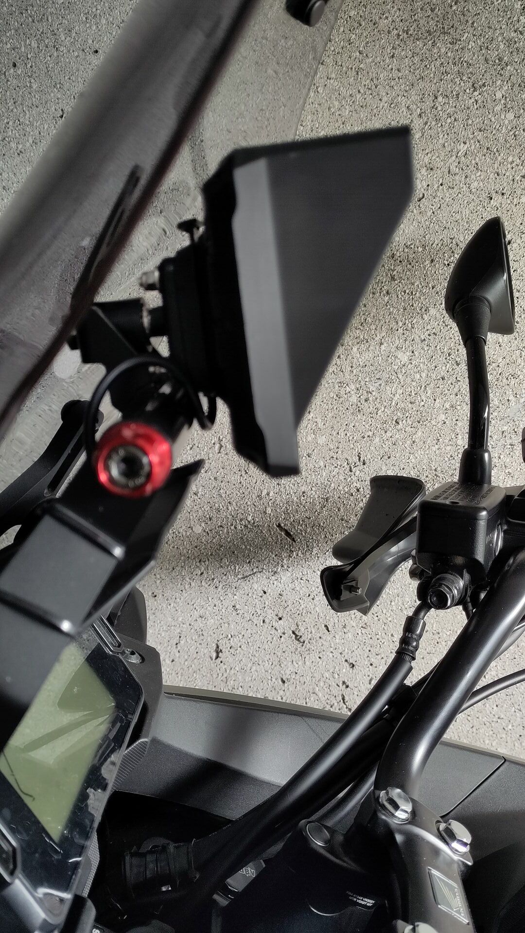

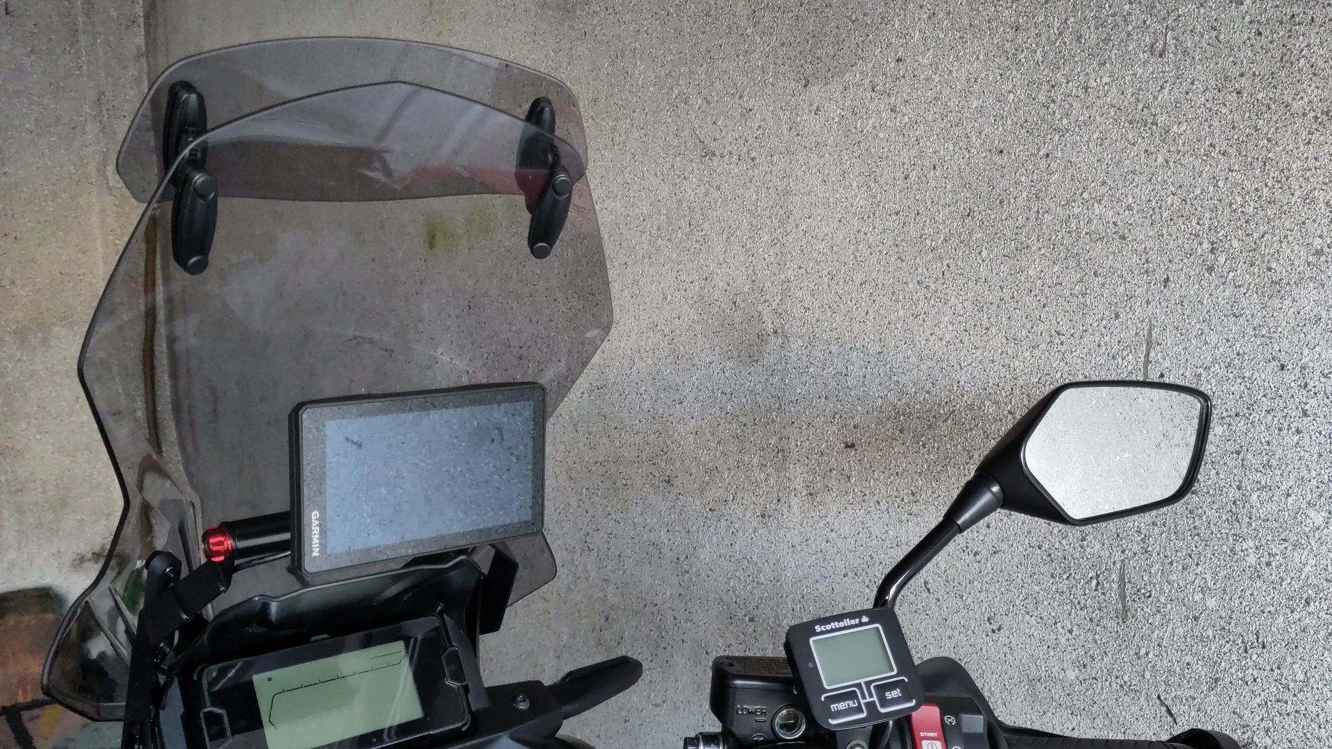

Hallo Ulli,
vom Garmin Zumo 396 rate ich Dir wegen des bescheidenen Bildschirmes, gerade im Vergleich mit einem Handy, ab. Der ist bei hellem Tageslicht zu dunkel und die Farben sind recht blass, man kann dann die Karte schlecht erkennen.
Außerdem ist das ein resistiver Bildschirm, d.h. der reagiert auf Druck durch Berührung. Und das funktioniert zumindest bei meinem 396-er nicht so dolle, bei Kälte wird es dann ganz schlimm.
Und letztendlich ist das Navi bei der Routenberechnung recht langsam, das geht heutzutage auch schneller.
Wenn es ein Navi werden soll dann nimm mehr Geld in die Hand und Kauf dir das Zumo XT.
