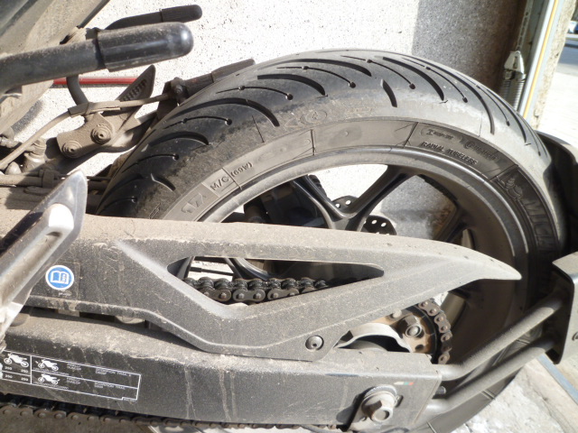

    Hallo Moselaner,

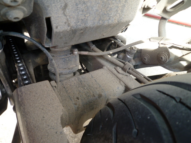

    meine NC ist von November 2014 und wird regelmäßig bewegt. Jetzt also bereits im 5. Winter. Auch ein Motorrad ist für mich ein Gebrauchsgegenstand und hat dann halt im Winter der Jahreszeit entsprechende Gebrauchsspuren, siehe beigefügte Bilder.
    Nun zu Deinen Fragen:
      In der Winterzeit wird das Motorrad, wenn es wie auf den Bildern aussieht und es sich von der Wetterlage her lohnt, in der Waschbox mit reichlich Wasser abgespritzt.
      Bei geringerer Verschmutzung erfolgt die übliche Wäsche mit Eimer und Lappen.
      Nach Ende der Winterzeit und bei salzfreien Straßen wird in der Waschbox der grobe Schmutz und das Salz abgespült und anschließend in der Garage mit Eimer und Lappen nachgearbeitet. Die lackierten Teile werden eingewachst und poliert.
      Diese Vorgehensweise habe ich bisher nicht geändert.
      Da an der NC viele Teile (Verkleidung) aus "rostfreiem" Kunststoff sind und die Metallteile (z.B. Motor, Felgen) lackiert sind kann das Salz auch nicht viel Schaden anrichten. Im großen und ganzen sieht meine NC auch nach 4 Wintern noch recht gut aus.

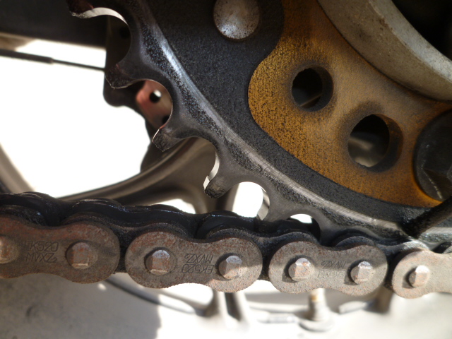

      Der Kettenöler, ich habe einen Scottoiler E-System verbaut, arbeitet auch im Winter mit dem blauen Öl tadellos. Die Tropfrate erhöhe ich bei niedrigen Temperaturen leicht von 120 s auf 90 s. Dann kommt von dem dickflüssigeren Öl genug auf die Kette.

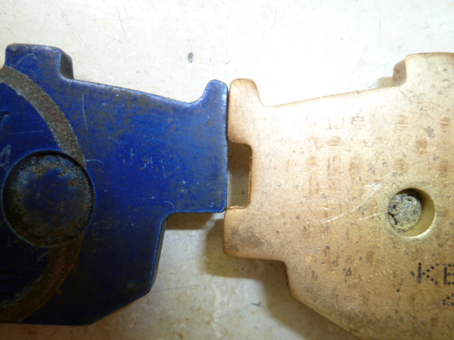

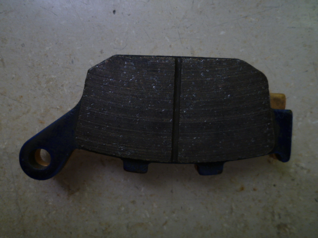

    Beim heute durchgeführten Reifenwechsel wollte ich die originalen hinteren Bremsbeläge nach 91 tkm wechseln. In meiner Vorratskiste lag Ersatz, vor längerer Zeit mal bei der Tante von deren Hausmarke passend für mein Modell besorgt. Als die originalen Nissin-Beläge ausgebaut waren kam die Überraschung. Die neuen Beläge passten nicht!
    Auf den Bildern sind die blauen Originalen und die goldenen Zubehörbeläge zu sehen. Bei den neuen Zubehörbelägen ist die Auflagefläche, mit der sich der Belagträger vorne am Bremssattel abstützt, ein wenig breiter als bei den Originalen. Hatte ich die falschen Beläge gekauft? Das ließ sich jetzt nicht mehr feststellen.
    Was tun? Mit beiden Bremsbelägen zum örtlichen Mitkonkurrenten der Tante gegangen, der ist für mich fußläufig erreichbar. Die dort für mein Modell ausgewiesenen Zubehörbeläge von Brembo und Hi-Q hatten die gleiche Form wie diejenigen von der Tante, passten also auch nicht. Nach kurzer Suche der freundlichen Verkäuferin, mit meiner Unterstützung, fanden wir einen zum Original passenden Bremsbelag von Hi-Q. Dieser ist eigentlich für diverse Transalp-Modelle gelistet und ließ sich problemlos in meinen Bremssattel einbauen.
    Nun stelle ich mir die Frage ob ich mit meiner NC mit diesem Problem alleine dastehe oder ob das jemand Anderem auch schon passiert ist. Bin immer noch etwas ratlos was da los ist.
