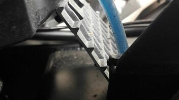

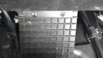

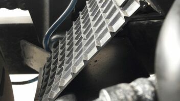

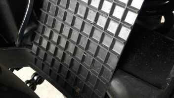

    vorhin habe ich in der dunklen Garage nach der heutigen Tour mal ein Foto von der Einstellskala gemacht. Die Mimik ist zwar ordentlich eingedreckt, aber ich meine man kann das Gewünschte erkennen.
    Die Kette hat jetzt knapp 9.000 km gelaufen. Bisher habe ich die Kettenspannmuttern um 4 Sechstel Umdrehungen nachgestellt. Der Kettendurchhang liegt derzeit bei 25 bis maximal 30 mm. Ich fahre eine RH09 mit DCT und original belassener Höhe.
    Vielleicht kannst Du mit der Info noch was anfangen.
