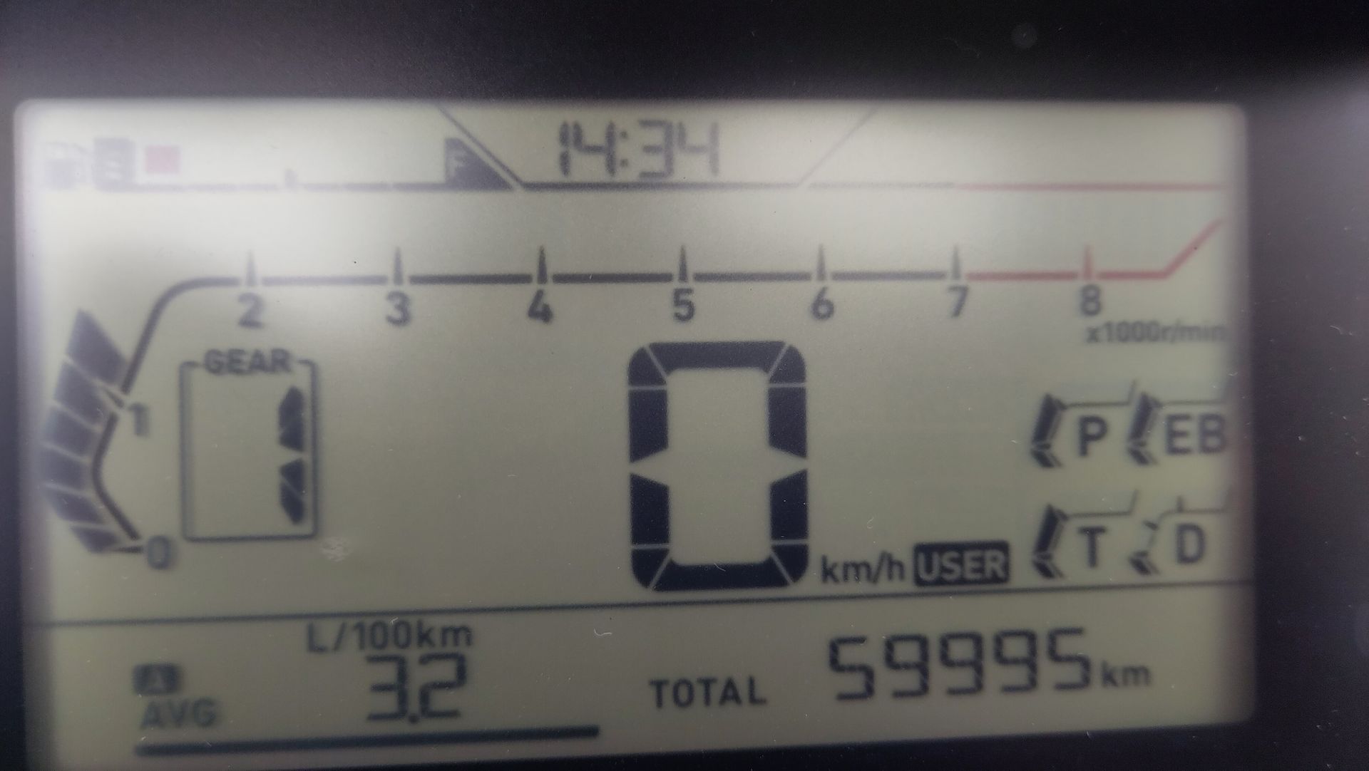

Habe heute auf der Rückfahrt vom Wochenende an der Mosel wieder eine schöne Schnapszahl zu sehen bekommen.

Und mit 55.850 km auf dem Zähler steht sie nun wieder in der Garage.
