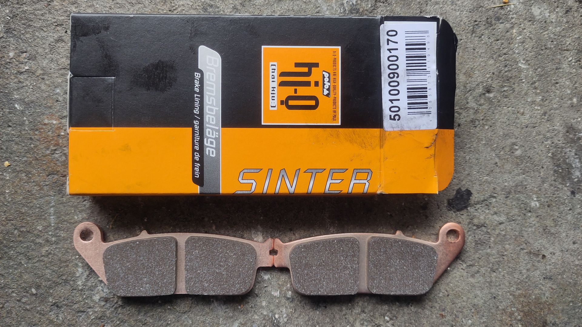

Hier ein kurzer Erfahrungsbericht zu den HI-Q Bremsbelägen nach den ersten 300 km. Die Bremsbeläge haben sich zügig eingeschliffen, bereits nach den ersten Kilometern und den damit verbundenen Bremsungen gab es wieder einen definierten Druckpunkt. Die Bremsverzögerung ist bei geringer Handkraft am Bremshebel etwas besser als mit den originalen Bremsbelägen. Für mich sind diese Bremsbeläge, auch unter Berücksichtigung des Preises, eine rundum gute Wahl. Über die Haltbarkeit von Belägen und Bremsscheibe kann ich zum jetzigen Zeitpunkt natürlich noch nichts sagen, werde das zu gegebener Zeit nachreichen.

Heute Nachmittag habe ich die Bremsbeläge Vorne an meiner RH09 gewechselt. Der erste Satz hielt 40.387 km. Der zweite Satz hielt 43.318 km, dann waren die Beläge auf 1 mm Stärke heruntergefahren. Beides waren die Original Honda Bremsbeläge. Da diese mittlerweile etwas über 50,- € kosten habe ich mich nach preiswerteren Alternativen umgesehen. Bei POLO's Hausmarke HI-Q bin ich fündig geworden. Die haben für die RH09 Bremsbeläge in Sintermetall im Programm und da ich mit denen bereits bei meiner RC72 gute Erfahrungen gemacht hatte habe ich sie für 29,99 € im Angebot gekauft. Wenn ich die erste Runde gefahren bin kann ich genaueres zum Verhalten dieser Bremsbeläge berichten.
Die Bremsscheibe hat übrigens noch eine Stärke von 4,4 mm und nur leichte Riefen, die hält noch ein paar Kilometer.
Die alten originalen Honda-Bremsbeläge nach 43.318 km.
Die neuen HI-Q-Bremsbeläge.

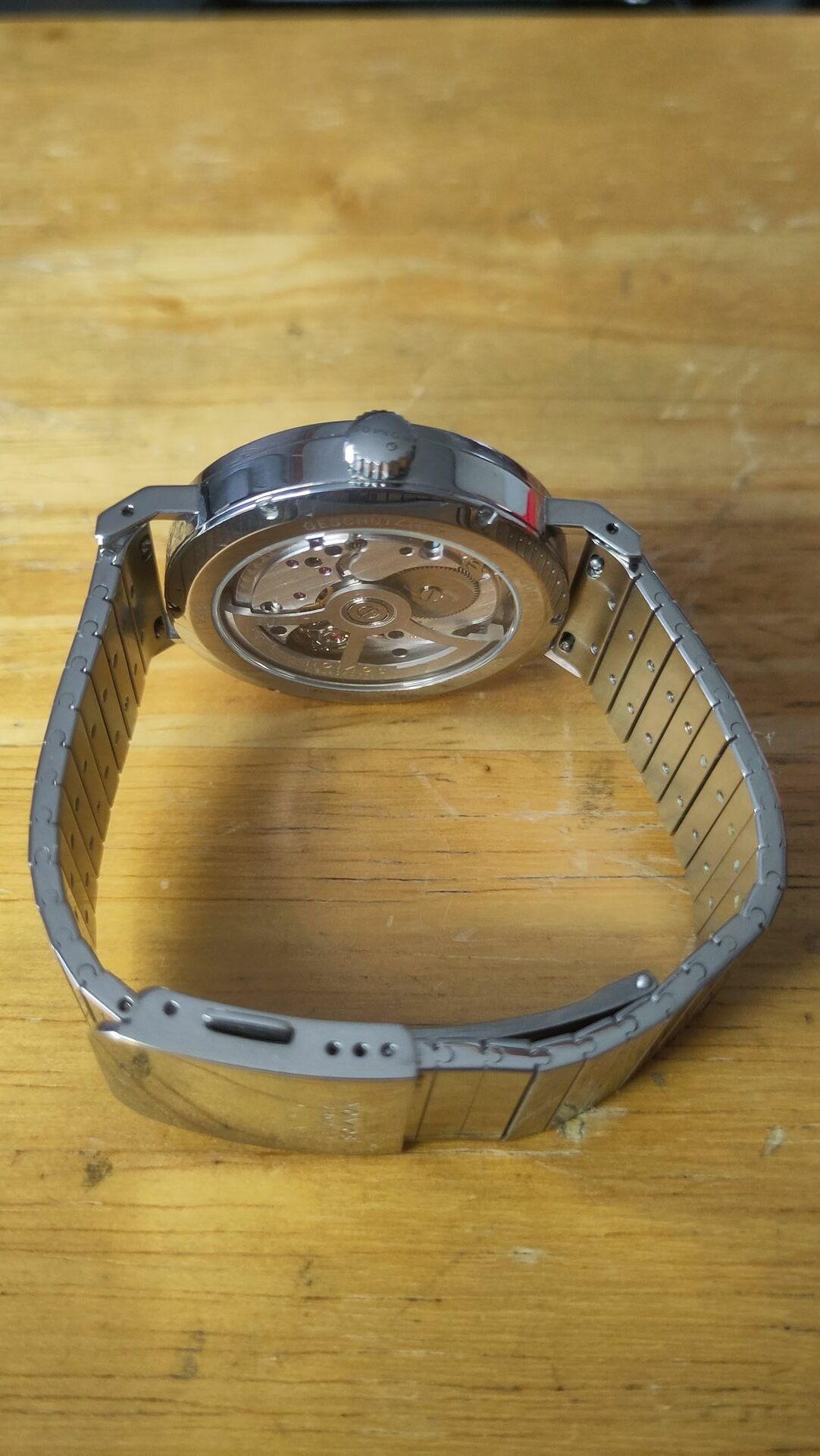

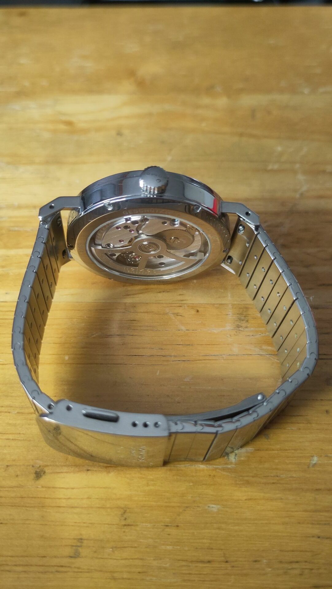

Nachdem ich danach mehrere Uhren auch mit Quarzwerk hatte ist im höheren Alter die alte Leidenschaft wieder erwacht. Ich habe mir wieder zwei Automatik-Uhren zugelegt, nichts besonderes und wertvolles da ich diese im Wechsel im Alltag trage. Beide haben ein Metallarmband weil das für mich am praktischsten ist.

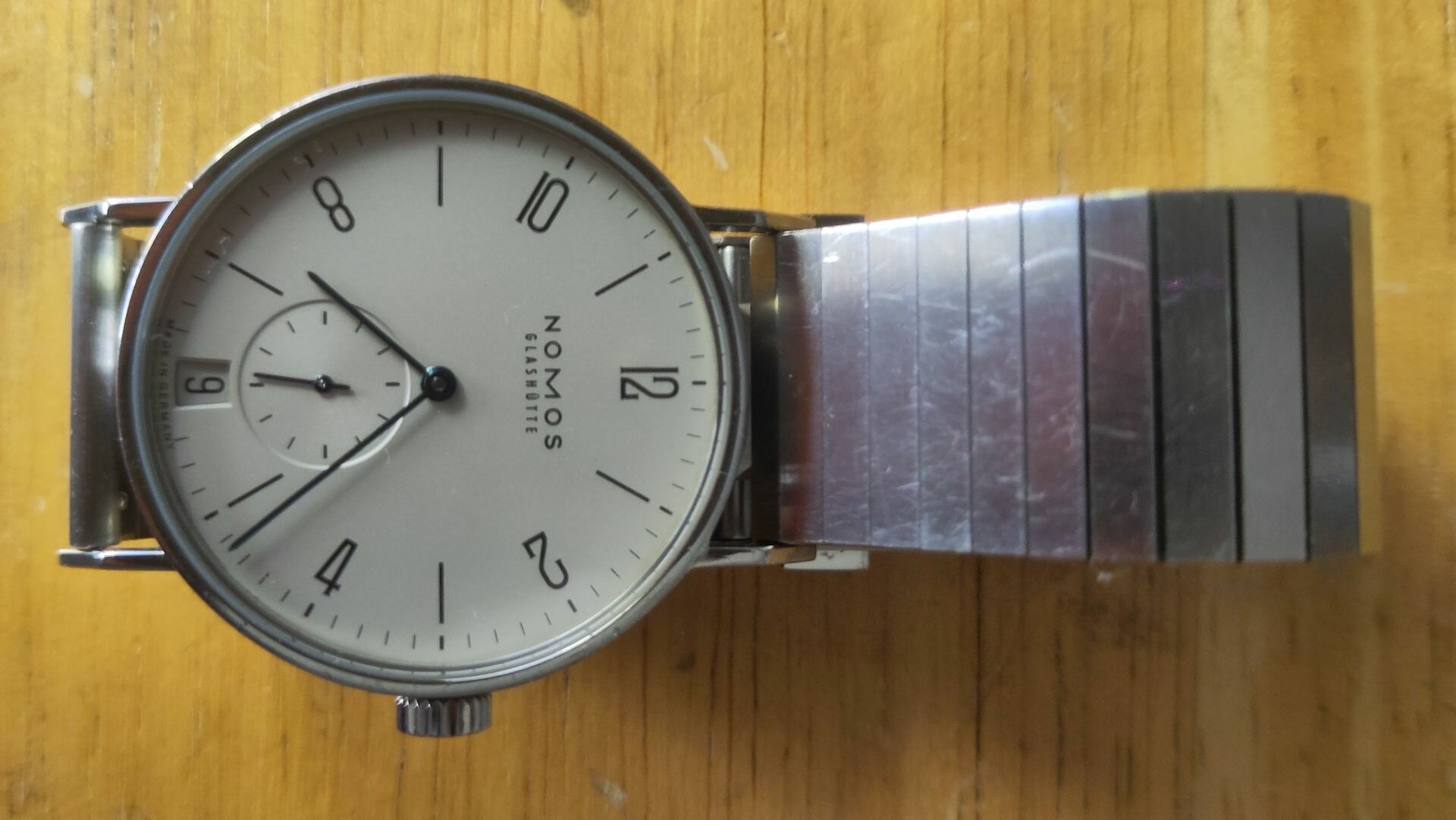

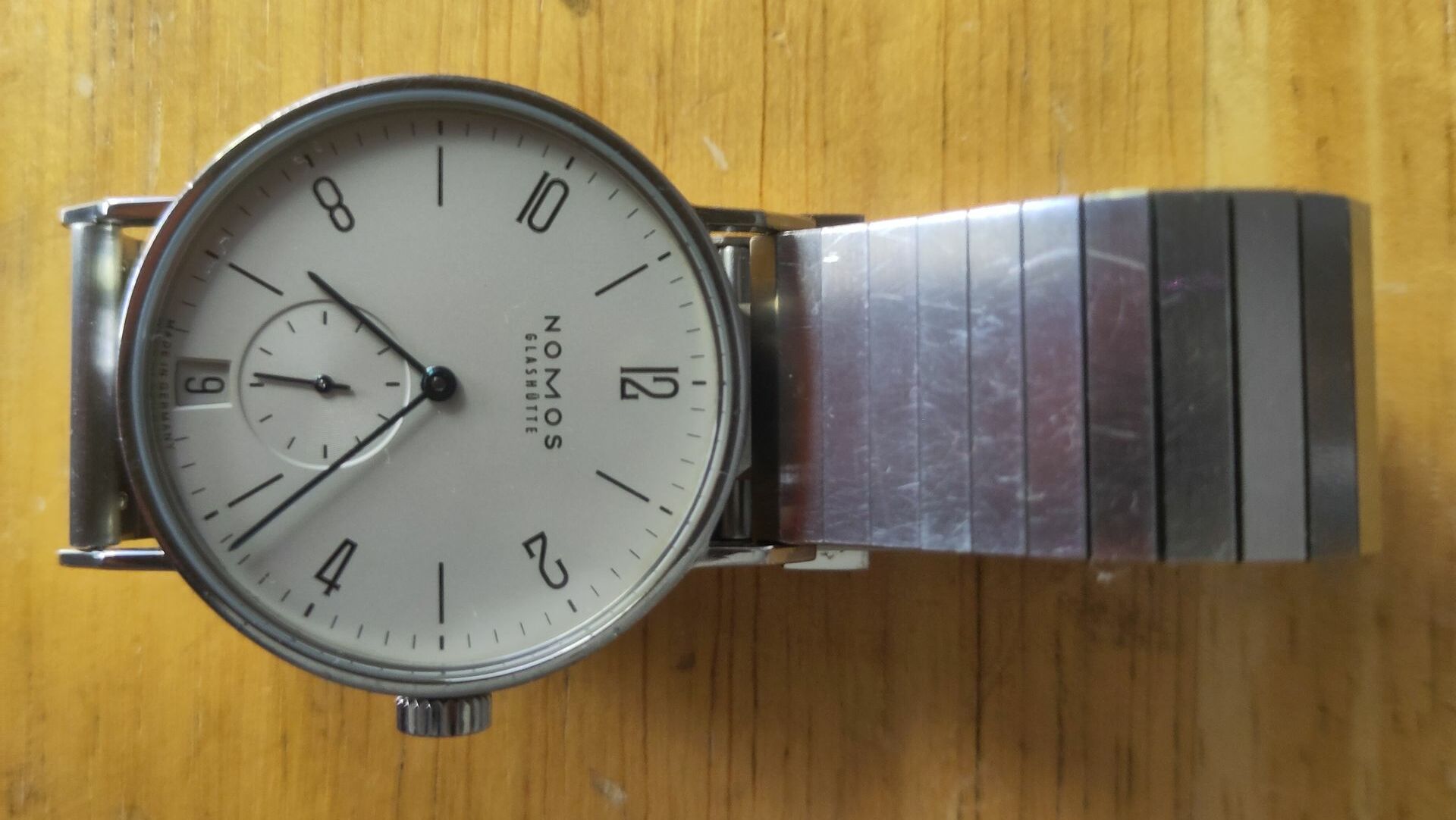

An der NOMOS liebe ich das klare, auf das wesentliche reduzierte Zifferblatt. Ein kurzer Blick genügt und ich weiß wie spät es ist. Das originale Lederarmband habe ich gegen ein Metallarmband, ebenfalls von NOMOS, getauscht.

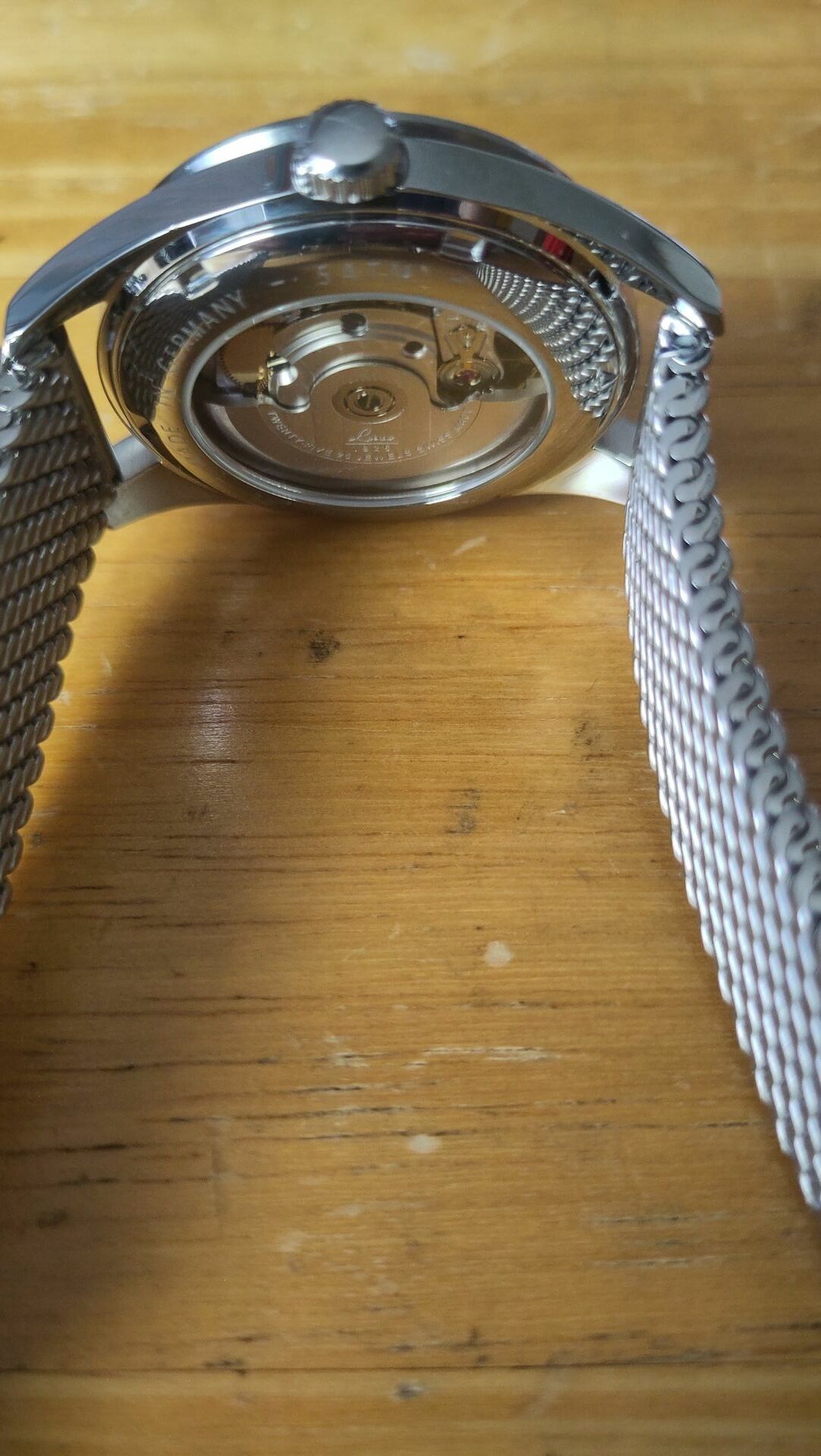

Die Laco lässt sich dagegen schlechter ablesen, aber das Milanaise-Armband gefällt mir besser.
