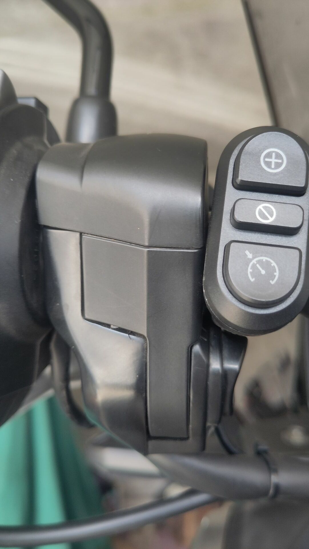

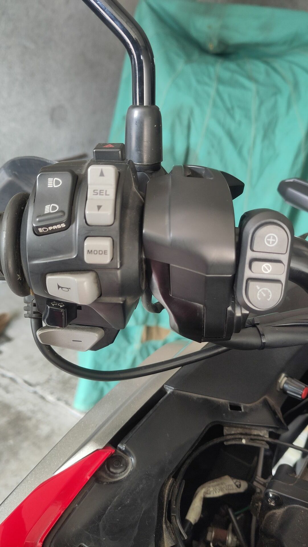

    Heute habe ich wieder etwas ausprobiert. Hier die bisherige Position des Tempomat-Schalters rechts von der Parkbrems-Spiegelhalter-Einheit. Nachteilig hierbei ist, dass man die linke Hand zum betätigen des Tempomat-Schalters komplett vom Lenker nehmen muss und zum lösen der Parkbremse beide Hände benötigt werden.

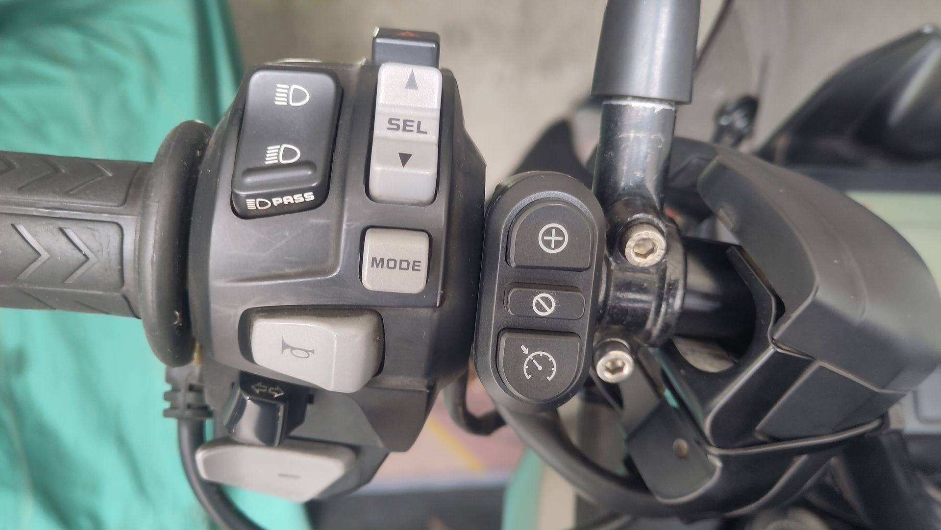

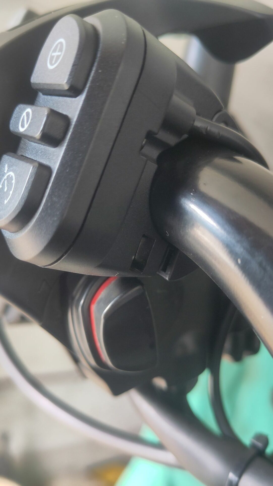

    Den Tempomat-Schalter habe ich testhalber direkt rechts neben die Bedieneinheit und daneben eine Spiegelhalterung für den originalen Spiegel gesetzt. Die Parkbremse-Spiegelhalter-Einheit habe ich mit einem Kabelbinder provisorisch am Lenker fixiert damit ich den Noppen nicht entfernen und auch kein Loch in den Lenker bohren muss.
    Dann habe ich eine Runde gedreht um diese Anordnung des Tempomat-Schalters auszuprobieren. Die Finger können oben auf dem Griff liegen bleiben während der Daumen eine Taste betätigt, die Hand bleibt fixiert und es geht deutlich besser als vorher. Daher werde ich den Tempomat-Schalter an dieser Stelle lassen. Ob ich den Noppen abfeile oder ein Loch in den Lenker bohre muss ich noch überlegen.
    Das versetzen des Spiegels um rund 2 cm nach innen hat keine Auswirkung auf die Sicht in diesen nach hinten, der Spiegel wird halt passend eingestellt.

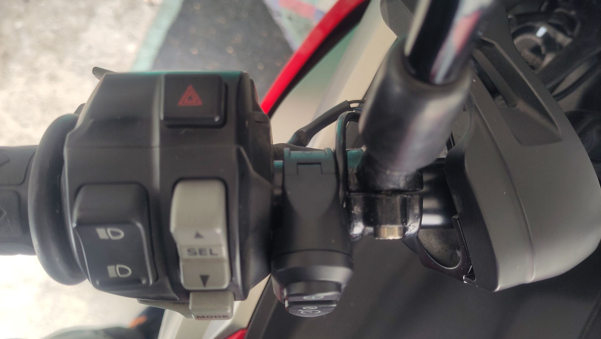

    als nächstes werde ich probehalber den Tempomatschalter auf die linke Seite der Parkbremse versetzen. Mir ist da eine Möglichkeit eingefallen wie ich das einfach umsetzen kann ohne zunächst ein neues Loch in den Lenker bohren zu müssen. Die Hand muss dann trotzdem etwas vom Lenker genommen werden, der Weg ist aber deutlich kürzer.
    Die Parkbremse löse ich genauso wie Du es beschrieben hast. Leider geht das beim jetzigen Zustand nur noch mit beiden Händen. Falls mein Umbau funktioniert wird das aber wieder.

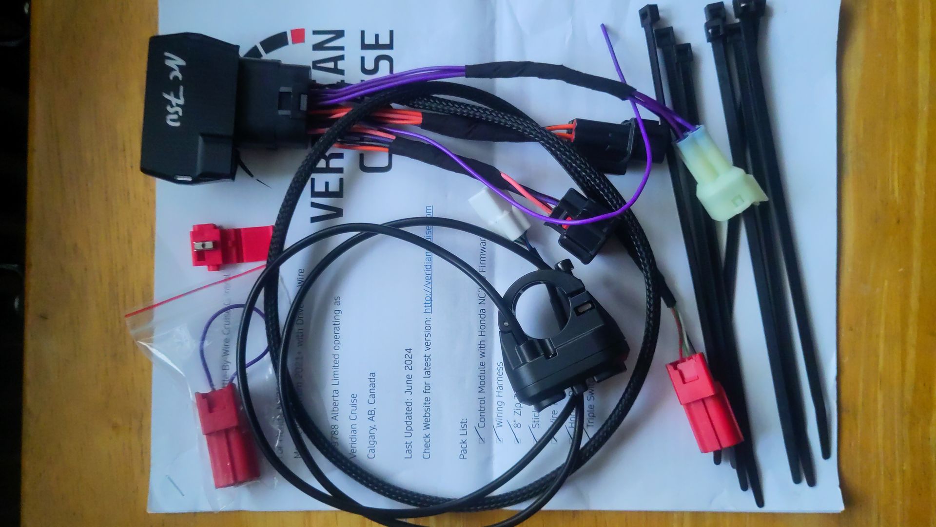

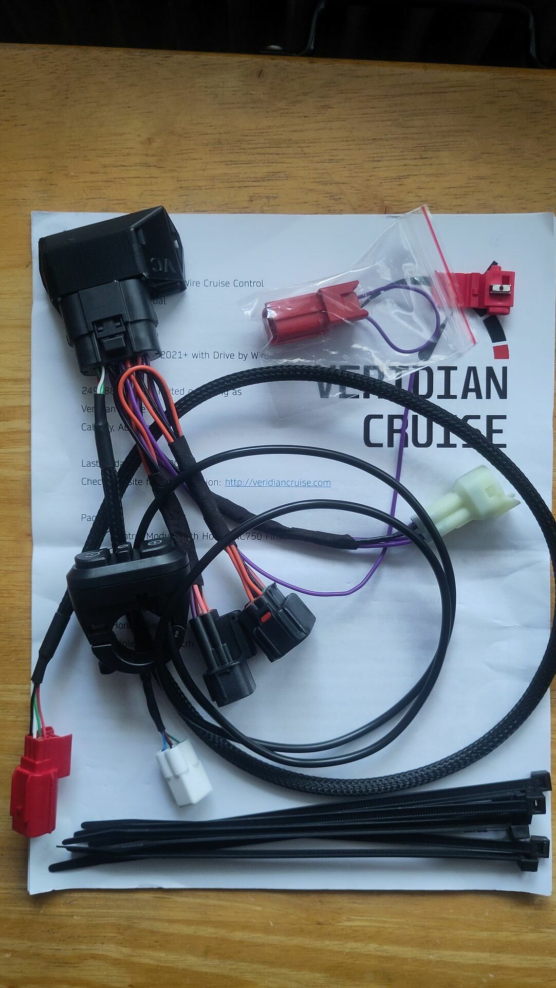

    Trotz der obigen Beiträge habe ich gestern den Tempomaten von Veridian Cruise in meiner RH09 eingebaut. Der Einbau ging Plug and Play, alle Steckverbinder haben an die originalen Steckverbinder gepasst, die Kabel waren lang genug um alle Teile vernünftig zu verlegen.
    Den Tempomat-Schalter habe ich am linken Lenkerende montiert. Zunächst einmal habe ich ihn rechts vom Parkbremshebel positioniert. Man könnte aber auch den Parkbremshebel nach Rechts versetzen, das geht ich habe das ausprobiert, und den Tempomat-Schalter dann zwischen die originale Schaltereinheit und den Parkbremshebel setzen. Dann kommt der Rückspiegel zwar auch etwas weiter nach innen, weil das mit dem Parkbremshebel eine Einheit ist, das sollte aber nicht viel ausmachen. In den Lenker muss dann für den Arretier-Pin ein Loch gebohrt werden. Die Bedienung wäre dann einfacher weil man mit der linken Hand nicht so weit greifen muss. Ich probiere es aber erst mal so aus, ändern kann ich das immer noch.

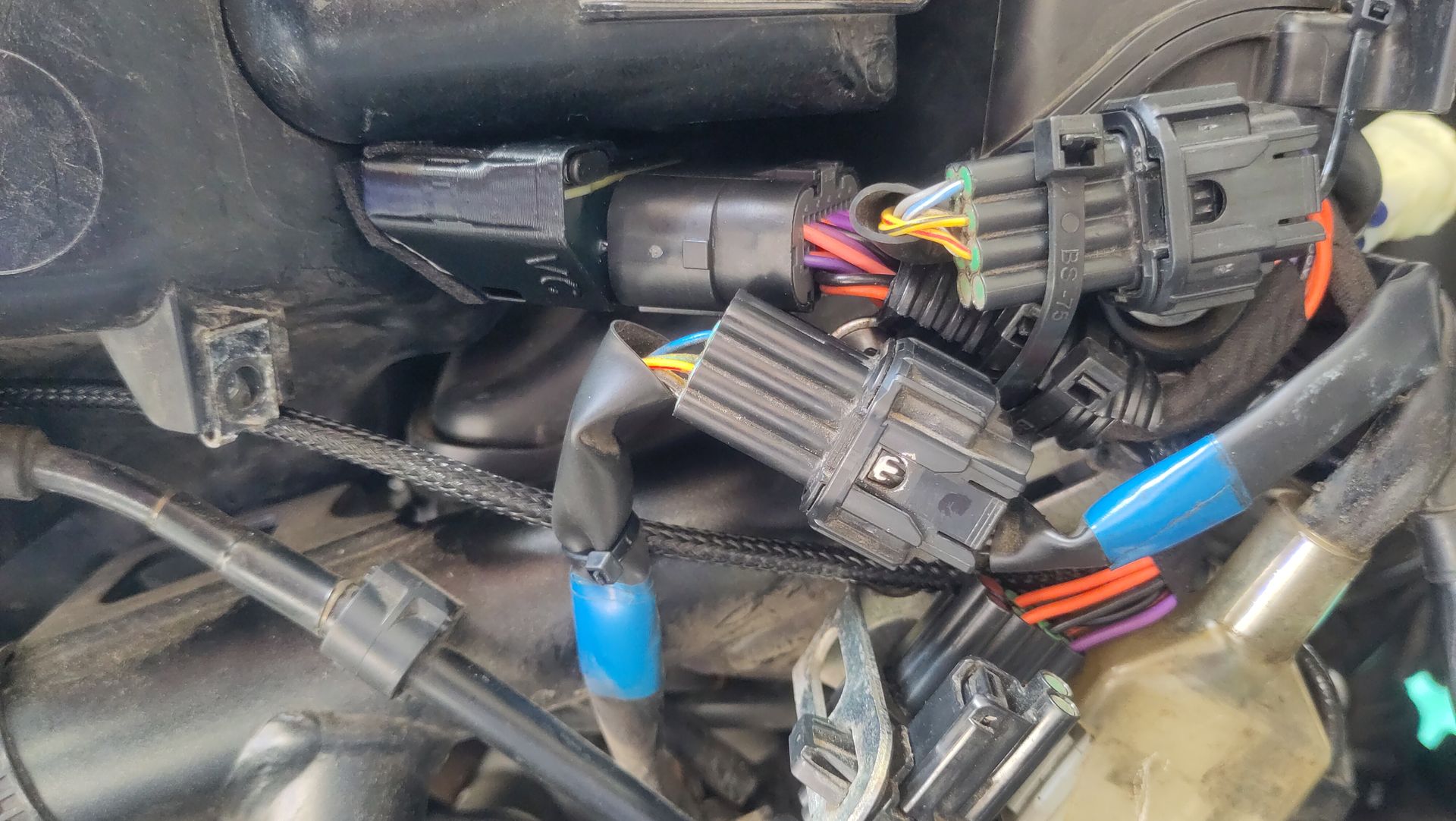

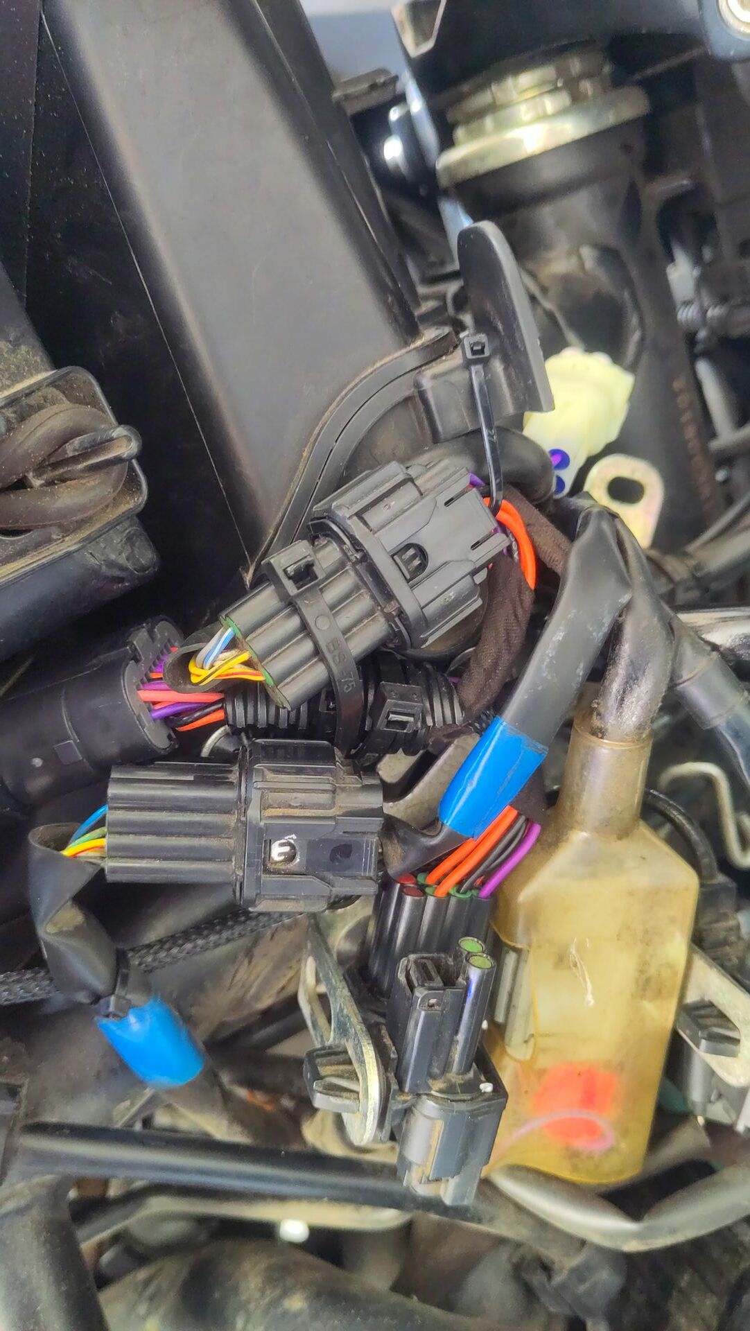

    Dann müssen die rechten Verkleidungsteile abgebaut werden, darin habe ich aber Übung. Das Steuergerät des Tempomaten wird in den Kabelbaum eingeschleift. Das Steuergerät habe ich an der Außenseite des Helmfachs festgeklebt, die Steckverbinder und Kabelbäume mit Kabelbindern fixiert.

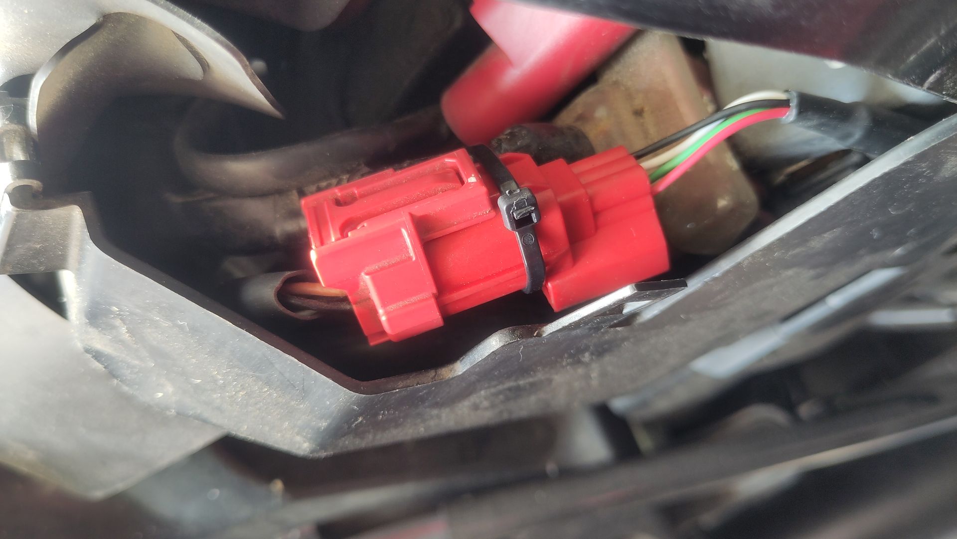

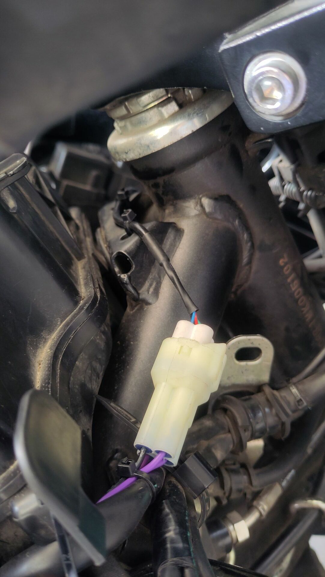

    Am Original-Steckverbinder mit der milchigen Hülle rechts unten wird das Bremslicht angezapft.
    Der OBD-Stecker wird ebenfalls angezapft und mit dem Steuergerät verbunden.

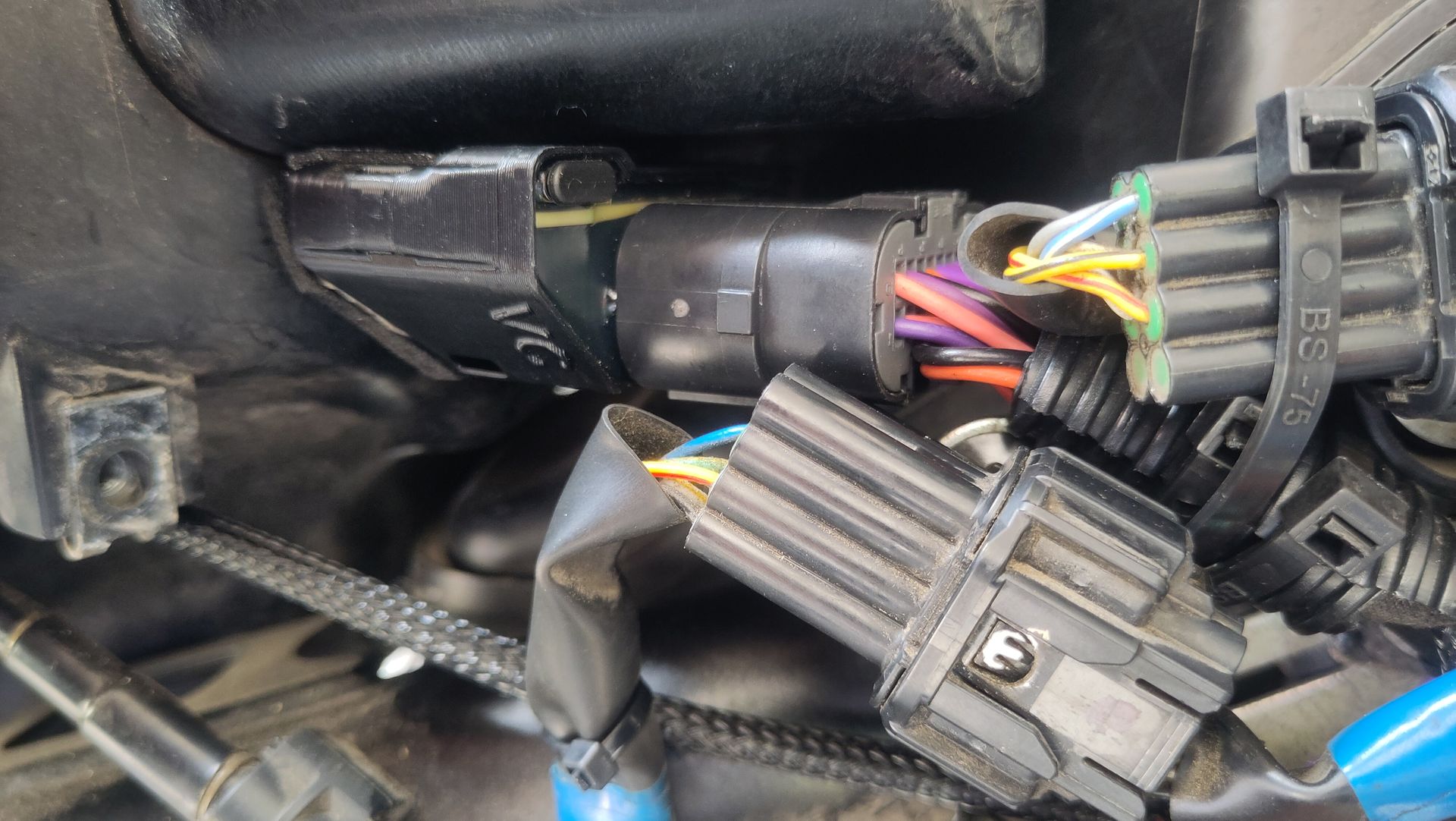

    Das ist die Steckverbindung der Schaltereinheit am Lenker zum Steuergerät. Die werde ich noch umhüllen, dann gefällt mir das besser.

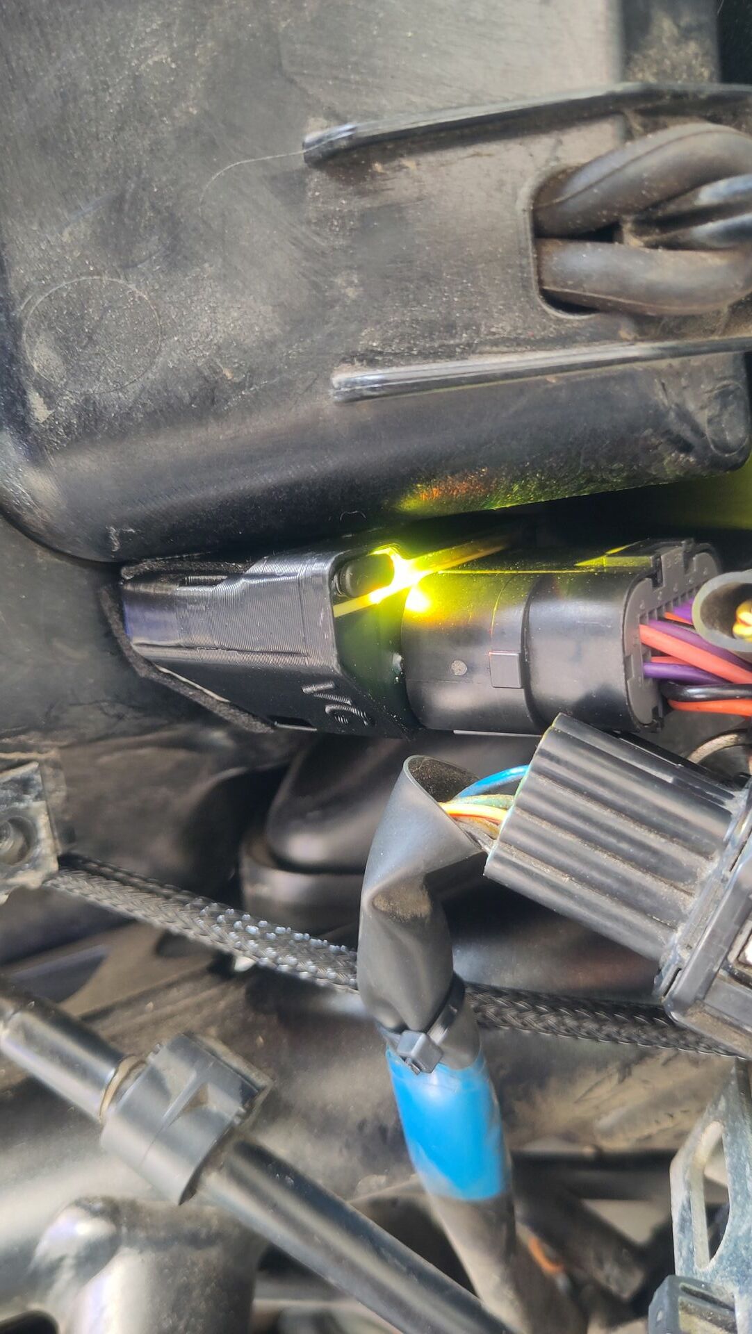

    Nachdem alles positioniert, verkabelt und fixiert war kam der Funktionstest. Zündung an und am Steuergerät leuchtet eine LED gelb auf, alle OK. Bei betätigen der Hand- oder Fußbremse blinkt die LED rot, auch OK. Motor gestartet und Gas gegeben, Drehzahl reagiert darauf, also alles OK und funktionsbereit.
