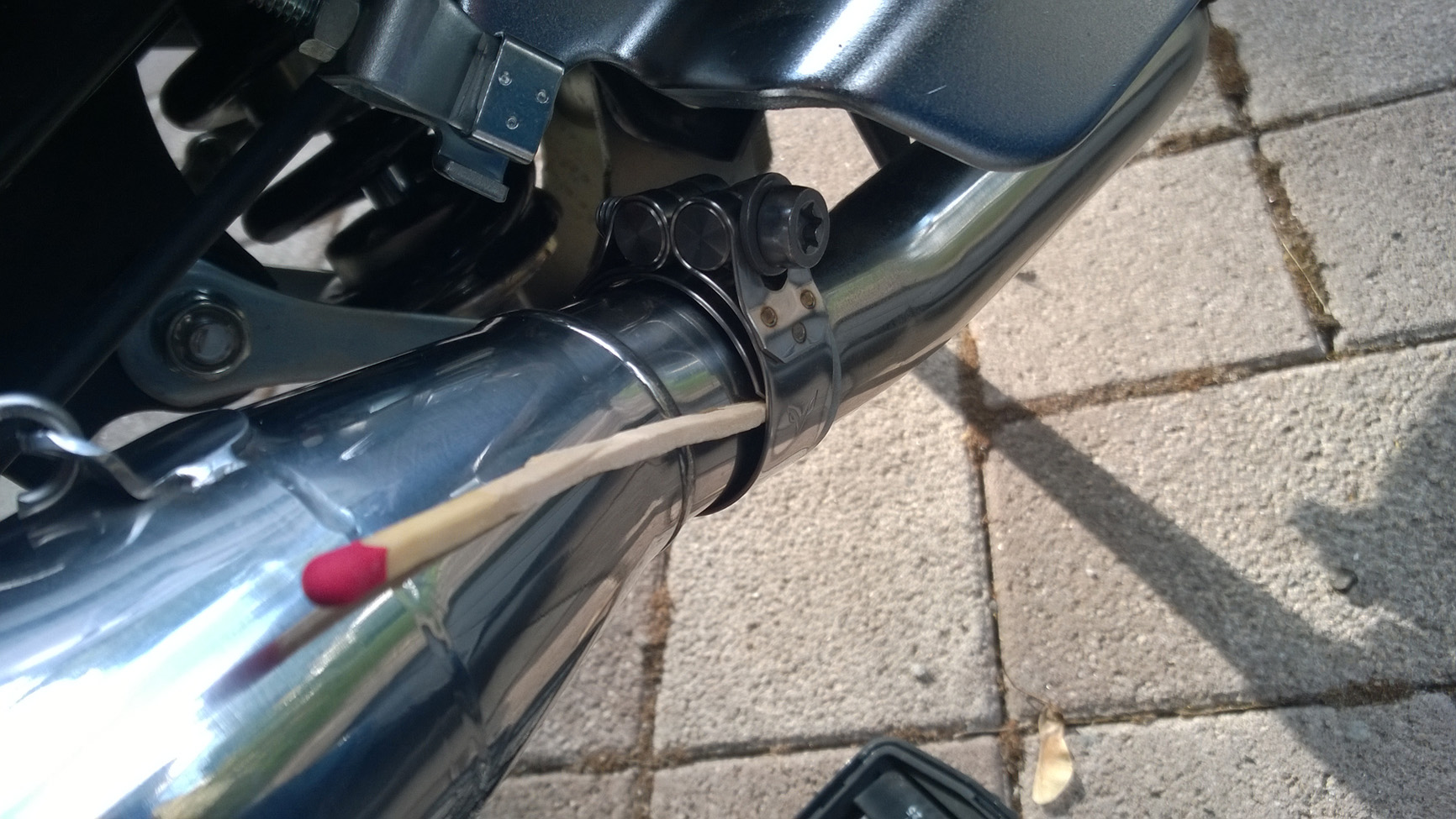

Da hast du Recht, innen würde man ihn auch nicht reinbekommen. Er sitzt außen und ist leicht geschlitzt, sonst wäre die Schelle auch sinnlos.

Hallo zusammen,
ich habe für meiner 2016er NC750S einen BOS Carbon Steel (1211207CS) bestellt und wollte ihn heute anbauen.
Naja, eine explizite Montageanleitung gibt es nicht, außer einer Skizze, wie die Teile zusammengehören. Wird wohl daran liegen, dass man die Sache einfach nur anschrauben muss. Dachte ich
Vielleicht hat ja jemand das gleiche Modell verbaut und kann mir sagen, wo mir eine Gehirnwindung fehlt. Ich habe die alte Anlage abgeschraubt, die neue aufgesteckt (passt bestens) und siehe da - die Schelle (Clamp 40-43) scheint nicht dazu zugehören, hat selbst voll angezogen noch 1..2 Milimeter Spiel, baumelt also herum, siehe Foto. Ich kann mir nicht vorstellen, dass vom Original noch irgend etwas mit übernommen werden soll. Aber die Schelle ist locker für Mopeds mit 5 mm mehr Rohrdurchmesser gedacht.
Finde den (meinen) Fehler - bzw., hat jemand die gleiche Erfahrung gemacht?
Danke, Gruß Martin
