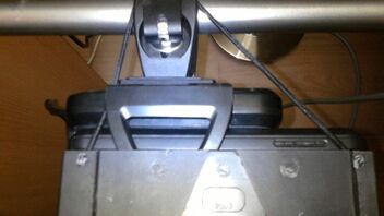

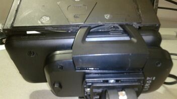

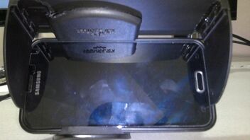

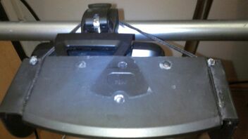

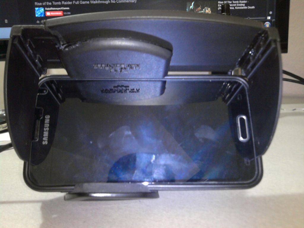

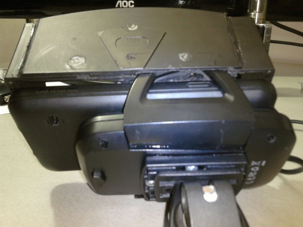

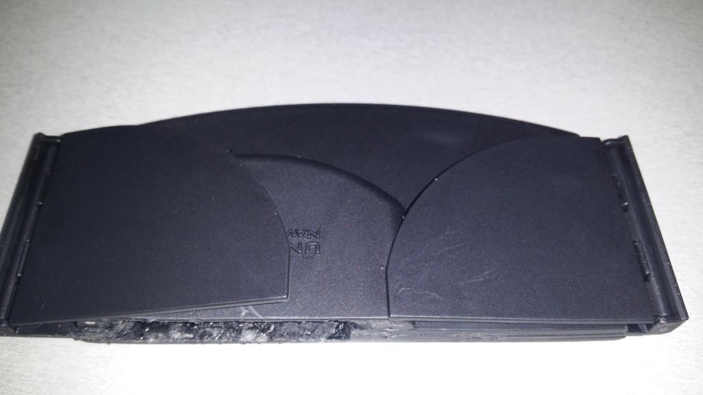

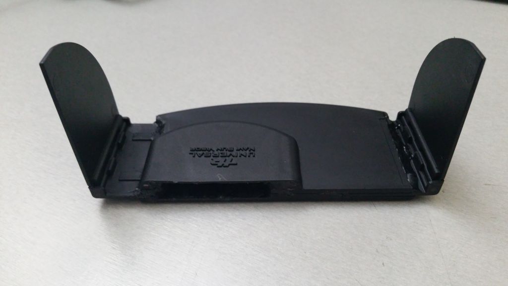

    Leider sieht man auf so nem Handy ned recht viel wenn die Sonne ungünstig steht, daher hab ich mir das hier gekauft nur hats ned gehalten.
    Steht aber in der Beschreibung dabei das es nicht fürs Motorrad geeignet ist.
    Und nein ich werd mir jetzt nicht extra ein Navi kaufen um ein Transflexsives Display zu haben falls das hier wieder erwähnt werden sollte.
    http://www.ebay.de/itm/HR-GRIP…t%3D6%26sd%3D292146961581

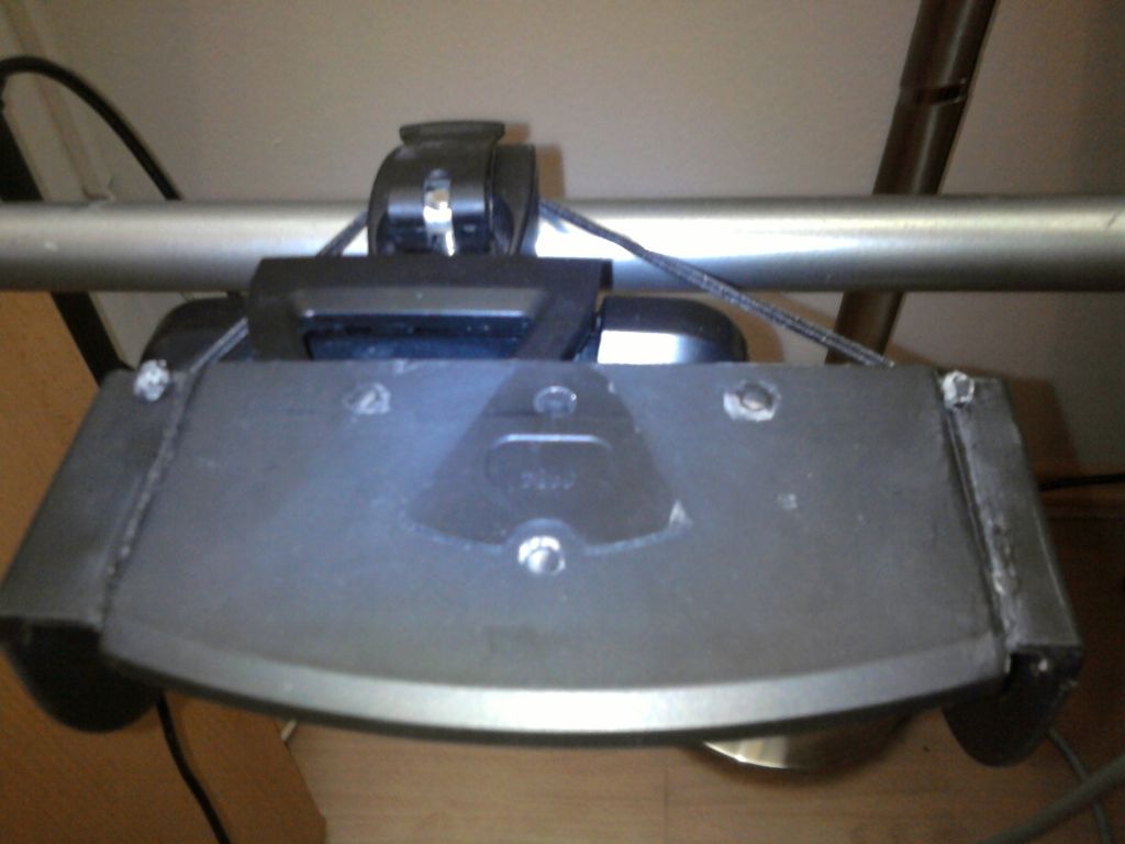

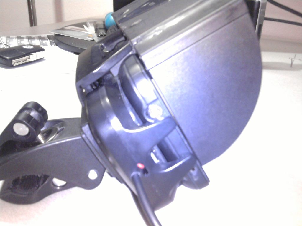

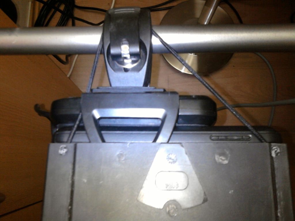

    Daher umgebaut und das kam raus, nur weiß ich leider nicht wie ich das Abrutschen nach vorne für den Fall der Fälle verhindern könnte.
    Sollte was einfaches sein. Haken mit Gummiband oder so. Wer ne Idee hat immer her damit. Für Vorschläge bin ich dankbar.
    Der Luftschlitz ist Absicht, damit der Fahrtwind übers Display streicht, ginge aber auch ohne. Macht der Schlitz überhaupt Sinn, was denkt ihr?
    Da das obere Plastikteil nach unten gewandert ist, lässt es sich halt leider nicht mehr komplett flach zusammenklappen.
    Ob mir der Heißkleber in der Sonne nicht zu weich wird wird sich zeigen, hatte keinen 2K Kleber mehr da.
    [attachment=4]Foto001.jpg[/attachment][attachment=3]Foto003.jpg[/attachment][attachment=2]Foto004.jpg[/attachment][attachment=1]Foto005.jpg[/attachment][attachment=0]Foto006.jpg[/attachment]

    So hier mal ein kleines Vid um die Bedenken zu zerstreuen. Da rüttel sich nix raus.
    Ist ohne Ton, da ich euch das Geklapper ersparen will und nein ich bin kein Hochkantfilmer,
    keine Ahnung wieso das um 90° gedreht ist.
    Ich habe aber die originalen Gummihalter links und rechts gegen welche aus 6mm dicken Gummi
    ersetzt und Führungen/Nuten mit dem Schleifaufsatz vom Dremel reingeschliffen Eingeklebt hab ich
    sie mit normalem Sekundenkleber. Auf die 6mm Gummiplatte hab ich die Alten geklebt (halten von alleine) und mit nem
    Messer außen rum entlang geschnitten.
    Hoffe euch wird nicht schlecht und ja das Handy lebt noch.
