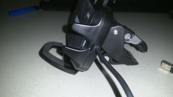

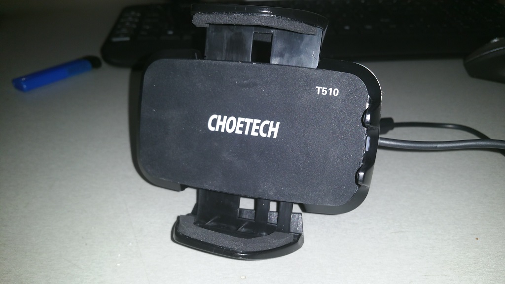

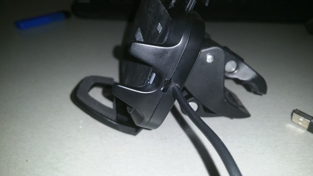

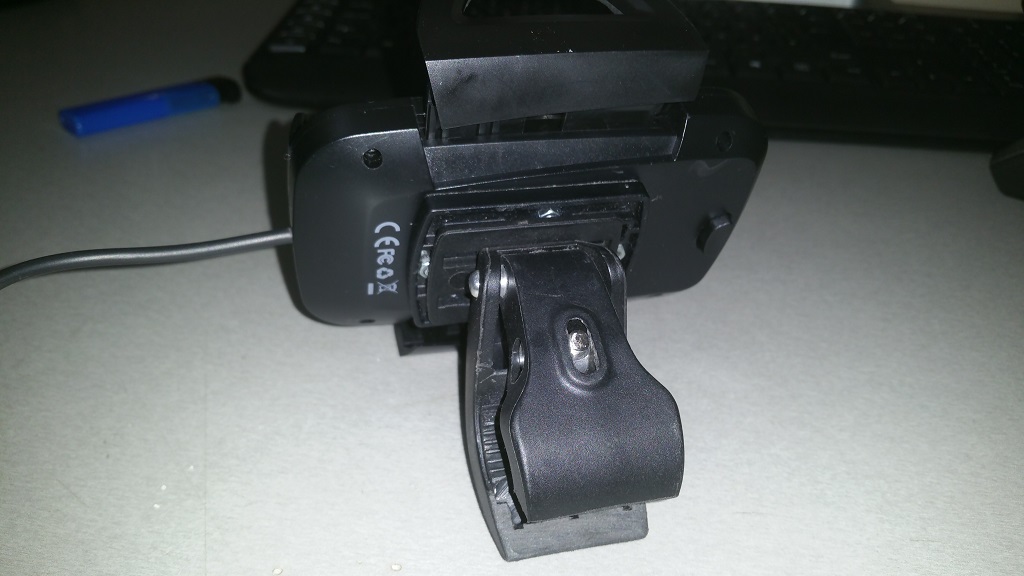

    Gestern nem Kumpel für ein Bier ne KFZ QI Ladeschale abgeluchst :roll:
    Hat 3 Spulen (was bei der Positionierung von Vorteil ist) und ne ausgebrochene USB Buchse, daher hab ich das Kabel direkt auf
    die Platine gelötet, was ich eh besser finde. Für die Halterung musste ich unten was wegdremeln und hab dann ne Adapterplatte hingeschraubt.
    Passt

    Bin heut früh mal mit Qi Lader gefahren
    Übers Handy lief per Bluetooth Musik und Copilot 9 (hierfür logischerweise auch GPS) und das
    Handy wurde mit etwa 1% alle 10 Minuten geladen. Wie es mit anderen Navi Apps aussieht müsste man
    noch probieren. Calimoto probier ich heut nachmittag und evtl noch Copilot 10.

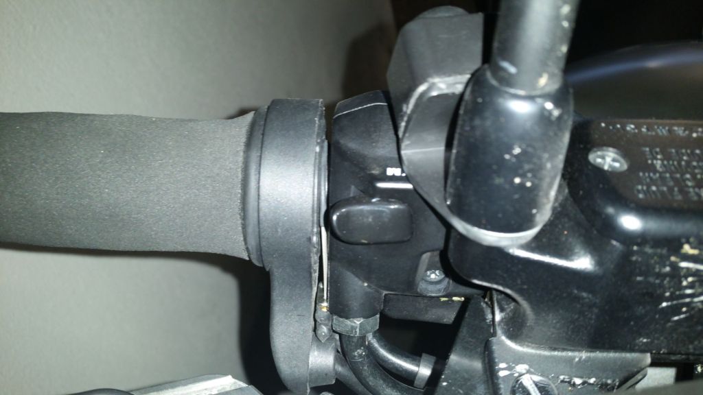

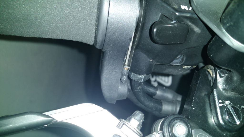

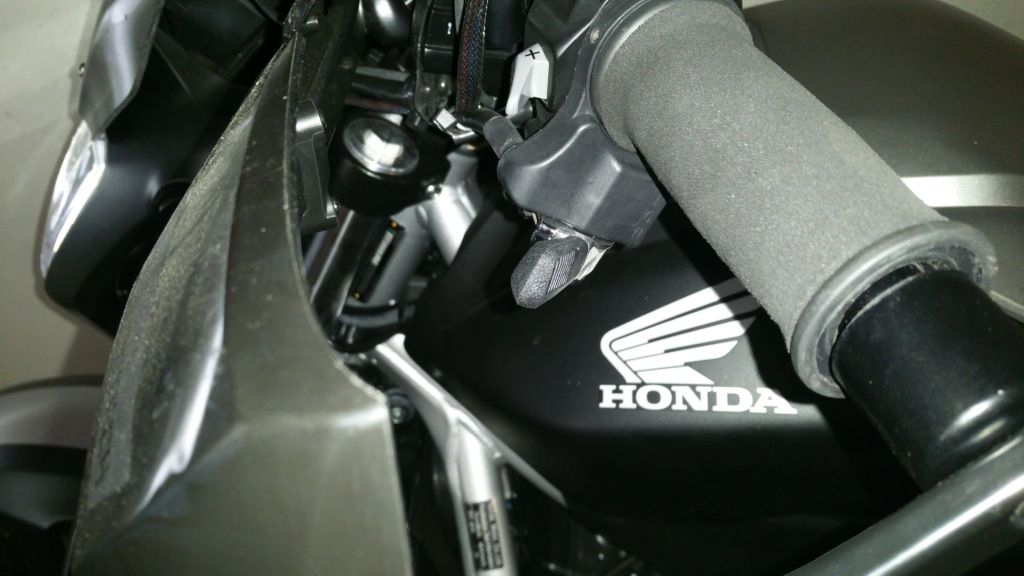

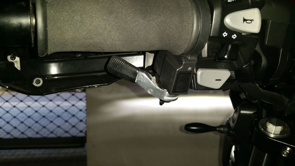

    Tja sauber gebaut ja, funktionieren tuts auch nur leider nicht lange. Da der Gasgriff an der Stelle, an der der Feststellhebel ansetzt, ne Kante hat ist nach ein paar mal der Schrumpfschlauch durch. Was anderes hab ich nicht gefunden, jedenfalls nicht in der Größe/Kleine und Stärke die ich bräuchte. Ich habs mit Klebefüße und Dämpfer für Schränke probiert, aber die gibts in der Größe/Dicke nur in Rund. Zum einen kleben sie dann nicht richtig und durch die Linsenform ist die Andruckfläche zu klein.
    Daher hab ich gestern meine zweite Idee umgesetzt und heute bei ner kleinen Tour Nürnberg, Pegnitz, Bayreuth, Hummeltal, Pottenstein, Hilpoltstein, Simmelsdorf, Schnaittach, Neunkirchen am Sand, Leinburg, Nürnberg (naja doch wohl etwas länger) getestet. Funktioniert sehr gut. Ist logischerweise kein Tempomat was man berauf und bergab bemerkt. Ich find es hat eigentlich fast nur Vorteile sicherheitsmäßig.
    Funktioniert nur wenn man die rechte Hand am Griff hat
    Fällt man doch mal aus welchem Grund auch immer vom Möp, wird der Gasgriff wieder freigegeben
    Verhindert das freihändige Fahren
    Nachteil
    So siehts aus

    Leider hab ich keinen kleineren Hebel gefunden der so funktioniert wie ich das möchte. Doch Einen, aber der hatte zuviel Spiel und hat dann ziemlich gewackelt
