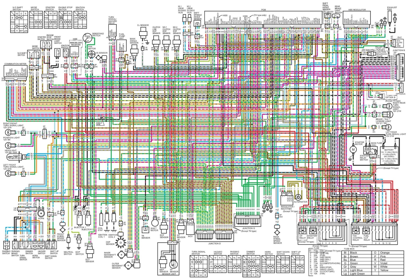

Weiß einer die Teilenummer? Wenn ich auf http://www.bike-parts-honda.de schaue und nach der Nummer im Internet suche lande ich immer bei ner Ölfeder die 22€ kostet.
Ein Bild mit englischen Bezeichnung hab ich gefunden nur weiß ich ned welches Baujahr.
Denk aber das ist vor 2016, da ne normale Birne für den Scheinwerfer eingezeichnet ist.[attachment=0]schaltplan.jpg[/attachment]
