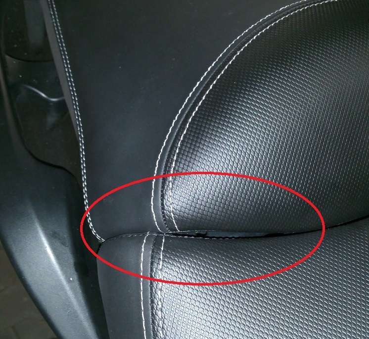

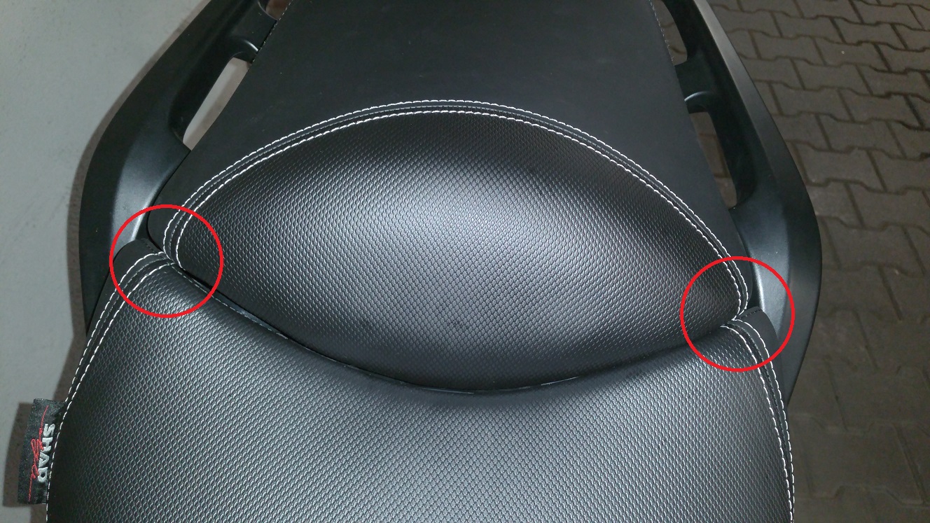

Test beim Fahren steht noch aus, ebenso der Test der Austauschbank von Shad, nen Spalt zum Tank hab ich nicht und die hintere Bank geht leicht auf und zu.
