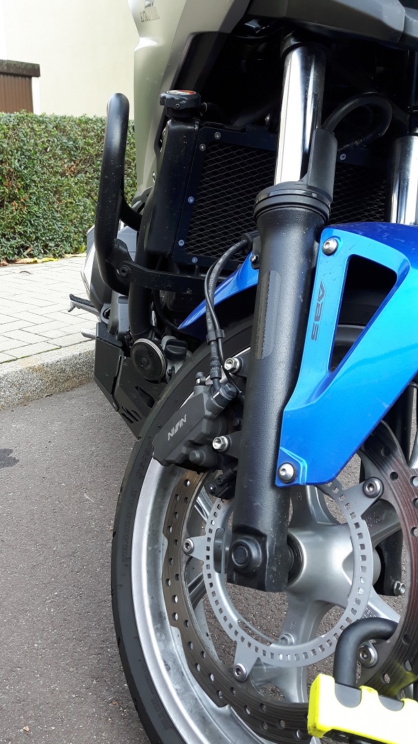

Hallo Scorpie,
ich hätte ein Bild von vorn, mit den Sturzbügeln von SW-Motech.
Ist zwar eine X, aber die Sturzbügel sind ja für beide Modelle geeignet, zumindest wüsste ich nicht was dagegen sprechen sollte.Ich hoffe das hilft dir.

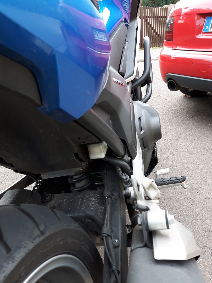

Ich kann morgen ja gerne noch ein Foto machen, wo man die rechte Seite noch besser erkennen kann.
