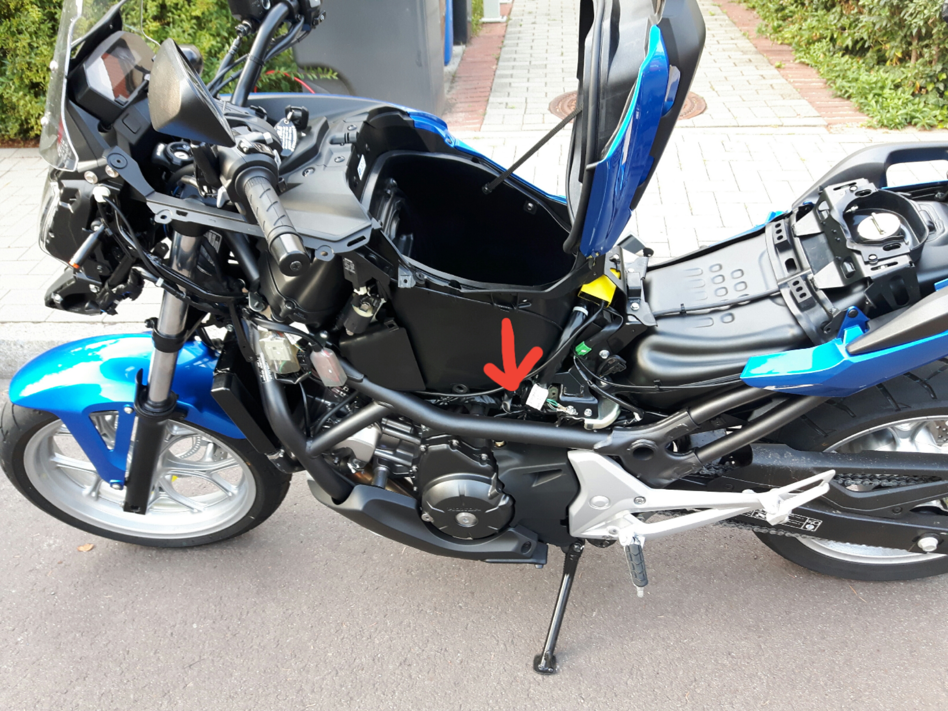

    Es ist nicht nur die LED, die Strom verbraucht, sondern auch der integrierte Spannungswandler, der aus den 12 V die 5 V erzeugt und auch im Leerlauf kontinuierlich Strom verbraucht.
    USB-Steckdosen sollten also grundsätzlich am Zündungsplus angeschlossen sein. Das wiederum findest du am Zubehörstecker auf der linken Fahrzeugseite unter der Verkleidung, unten am Helmfach. Dazu gibt's schon einige Threads.

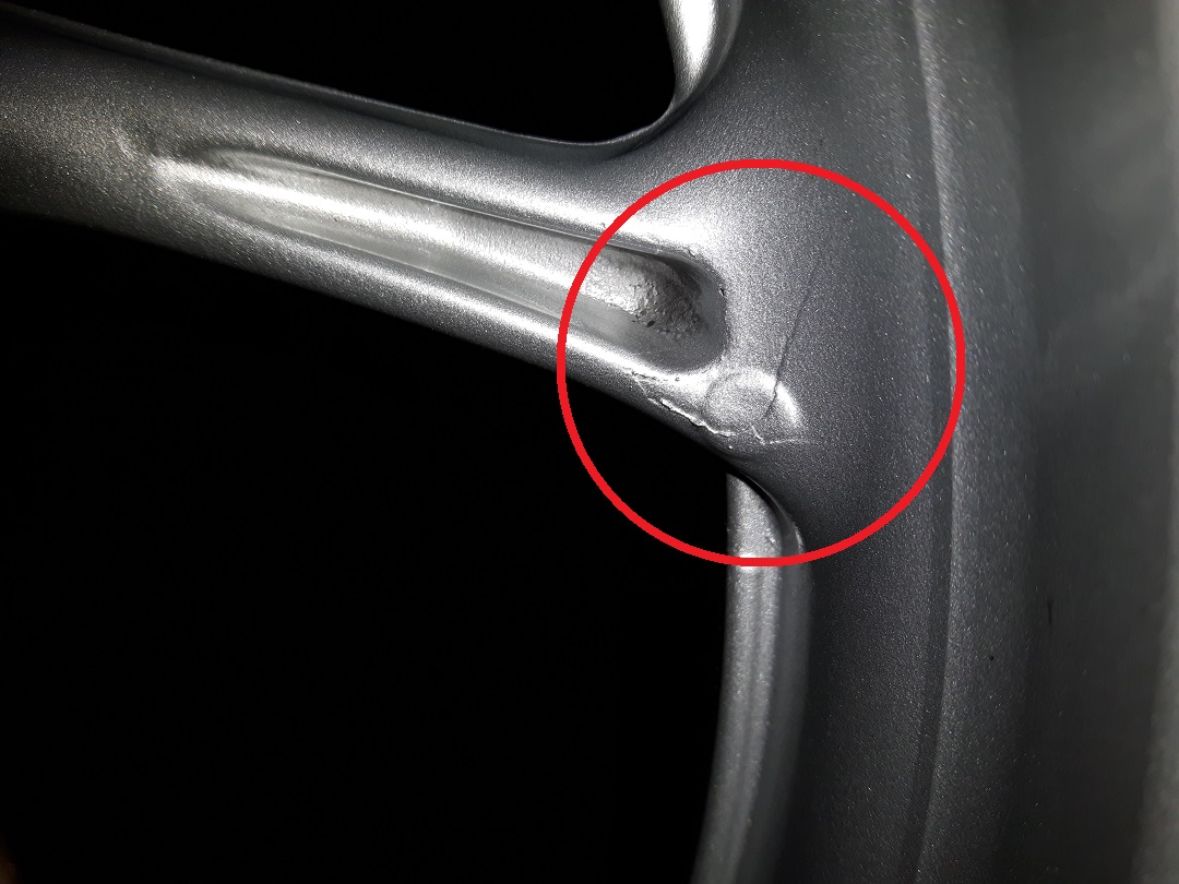

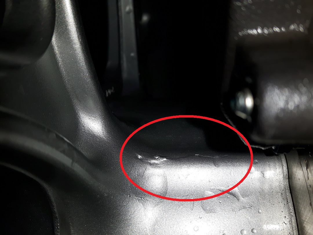

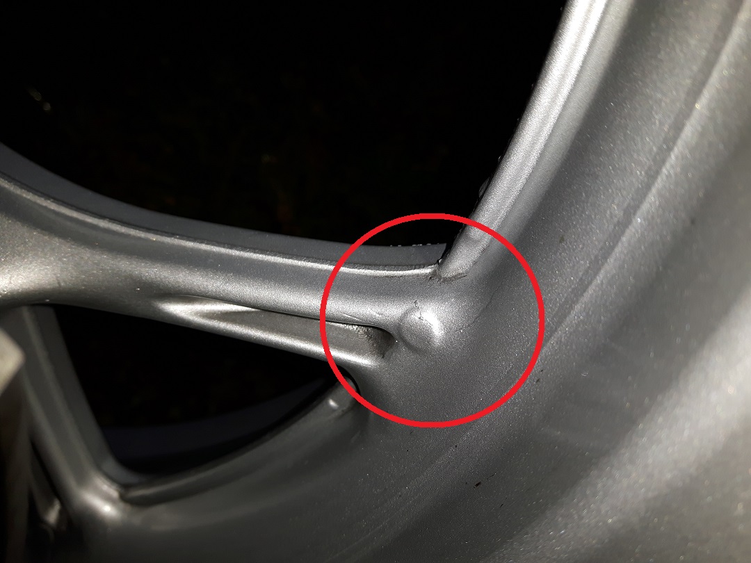

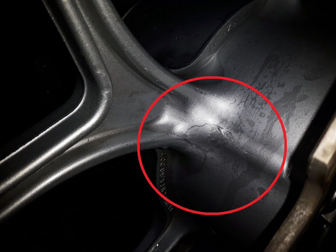

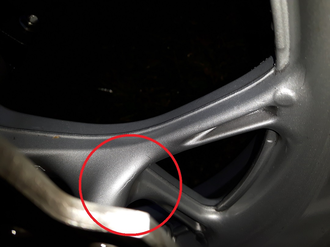

    Im Endeffekt ist es mir aber eigentlich egal worum es sich handelt, Hauptsache es wird getauscht. Auch ein optischer Mangel ist ein Mangel.
    Es soll mir bloß keiner mit "Stand der Technik" kommen, an Autofelgen habe ich so etwas noch nicht gesehen und es würde auch niemand akzeptieren.
    Ich war gestern auch beim Honda-Händler vor Ort, um einen Garantieantrag zu stellen. Leider fühlte sich der Mitarbeiter vor Ort nicht in der Lage Fotos zu machen ("Das ist nicht mein Bereich."), sodass ich nun einen Termin für nächste Woche zum Fotos schießen habe. :roll:
    Nach dem Putzen letztes Wochenende habe ich noch ein paar Risse mehr feststellen können, insgesamt vier vorn und zwei hinten:
