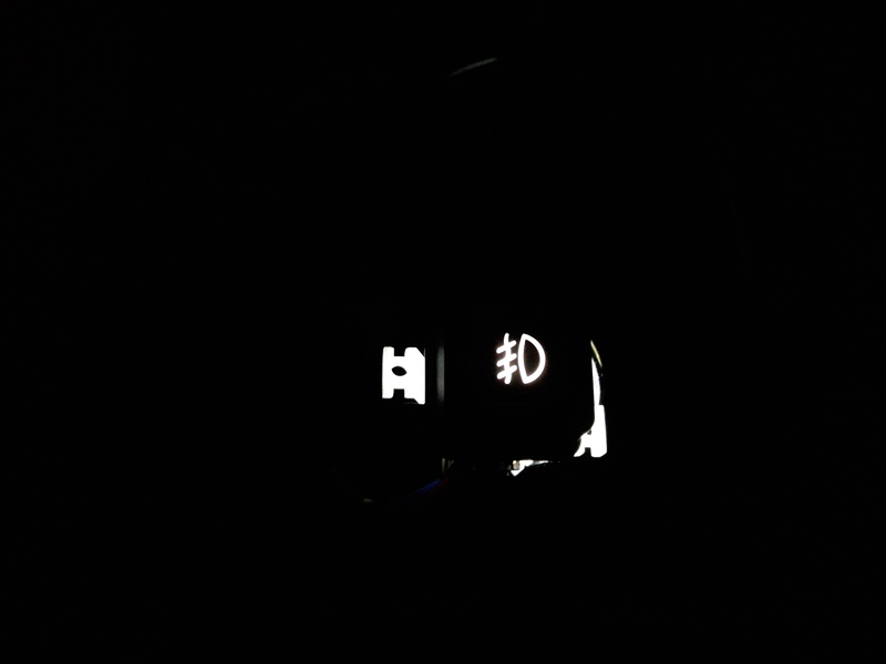

So, ich habe den Schalter heute erhalten. Wie von den Fotos her vermutet ist es die unbeleuchtete Version, jedoch ist dies absolut kein Problem, da man selbst eine LED von hinten anbringen kann und so die Beleuchtung nachrüsten kann, was ich auch definitiv tun werde. Mir schwebt eine weiße Beleuchtung vor, die auf grün wechselt wenn die Nebelscheinwerfer eingeschaltet sind. Zur Verdeutlichung habe ich mal eine Taschenlampe von hinten hineinleuchten lassen.
Auch wenn angegeben ist, dass der Schalter für die Africa Twin ist, bin ich mir sicher, dass er auch für die NC passt.
