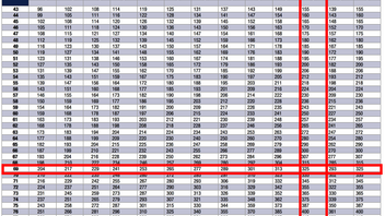

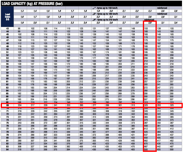

Könnte daran liegen, dass der Reifen für max. 2.9 bar gebaut ist (steht so ja auch auf dem Reifen), d.h. über 2.9 bar liegt dann ausserhalb der Spezifikation.
Zitat von GisminoAlles anzeigen
Ich denke man tut daran, entgegen der Empfehlung im Handbuch den Reifendruck bei Beladung gleich zu lassen, den Druck für Fahrten mit hoher Beladung (Sozia und Gepäck) um 0,3 - 0,5 bar zu erhöhen. Am Urlaubsort angekommen und abgeschnallten Koffern sollte man den Druck ggf. wieder auf die empfohlenen Werte anpassen, da Komfort und Haftung ansonsten darunter leiden, für die Rückfahrt dann wieder erhöhen
Das ist genau die gute Frage, die mich auch schon beschäftigt: soll man den Druck wirklich etwas erhöhen?
Was dagegen spricht:
1. Ich habe mal bei Metzeler nachgefragt: die empfehlen, strikt nach Handbuch vorzugehen: d.h. 2.9 bar (also bei unseren NCs hinten sowohl solo als auch duo)
2. Gemäss technischem Handbuch ist (siehe Anhang) - zumindest beim Metzler für unser NC Hinterrad (Lastindex 69, H-Typ) - bei 2.9 bar die maximale Tragkraft erreicht, sowohl mehr als auch weniger Druck reduzieren die max. Tragkraft.Daher ist der Schluss, den ich daraus ziehe: 2.9 bar, ohne "Extrawurst".
Und noch eine These: mehr Gewicht -> mehr Walkarbeit.
Also da Sozia und Gepäck quasi alle auf´s Hinterrad dazukommen, und der Luftdruck des Reifens konstant bei 2.9 bar bleibt (also gemäss Handbuch, sowohl bei solo als auch bei duo Betrieb), da "arbeitet" der hintere Reifen doch eindeutig mehr, oder?Ausserdem: Actio=Reactio, d.h. beschleunigt bzw. abgebremst werden muss ja das zusätzliche Gewicht auch irgendwie, und das meinte ich geht auf Kosten der Reifen.
