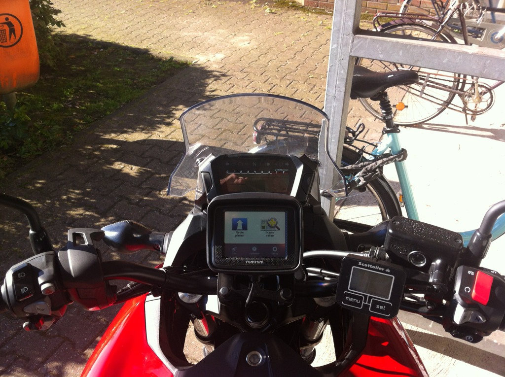

Bin vorhin dann tatsächlich fertig geworden. Vielleicht ist das bestellte Relais morgen auch schon da. Dann wäre das Verkabeln der Aktivhalterung fürs tomtom endlich fertig.
Ach ja das Gummi hatte ich auch gesehen, das war aber gut so (nicht locker).Kann nach Abschluss gerne mal Bilder reinsetzen.

Ehhmm, also in Dosensprache befindet sich das ominöse Option Kabel auf der "Fahrerseite" und nicht auf der Beifahrerseite (von oben rechts). Bei der X kriegt man übrigens die Seitenverkleidung ab ohne die andere Seite jeweils lösen zu müssen. So ich hau jetzt weiter rein, muss noch fertig werden

So, ich bin jetzt am offenen Herzen
Wo soll das Option Kabel jetzt langlaufen?

Jetzt weiss ich endlich wie ich meinen Aktivhalter für den Urban Rider an die X kriege. Hatte schon überlegt die Stromleitung für den Scheinwerfer anzuzapfen um auf Zündung zu kommen. Diese Lösung mit dem Option Kabel ist aber natürlich viel sauberer
Relais ist schon bestellt
