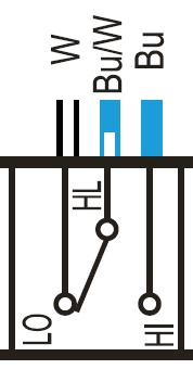

Den Schalter umbauen ?....geht glaub ich eher nicht.
Die Kabel für Stand- und Rücklicht gehen nicht über den Lenkerschalter, die kommen direkt von Verbindungsstecker C und bleiben somit an.
Die abgehenden Adern LO und HI vom Schalter gehen nur und ausschließlich an den Abblend- und den Fernlichtglühwendel der H4-Leuchte im Hauptscheinwerfer.
So, habe fertig !!!
Genauer geht jetzt wirklich nicht mehr
Oder rtf Schaltplan selbst
Also nochmal, zu deiner Frage:
Zitat von KlausAlles anzeigen...ob mit dem verbauten Kabelbaum das Licht mit anderen Schaltern ausschaltbar wäre.
JA !
Der Abblendschalter (am Lenker) ist ein Wechsler und wird mit Zündungsplus versorgt !
Wenn ich das ankommende Zündungsplus "mit einem anderen Schalter" unterbreche ist das Fahrlicht AUS!
Alternativ auch wenn dieser Schalter eine Mittelstellung hätte[attachment=0]Abblendschalter.jpg[/attachment] -
Warum sollte das nicht gehen, is nur ein Wechsler (Abblend- Fernlicht) Schalte den ankommenden Plus weg dann ists dunkel.
