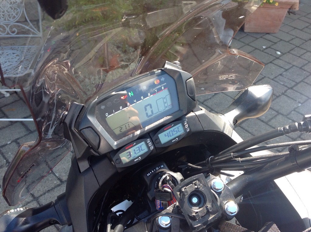

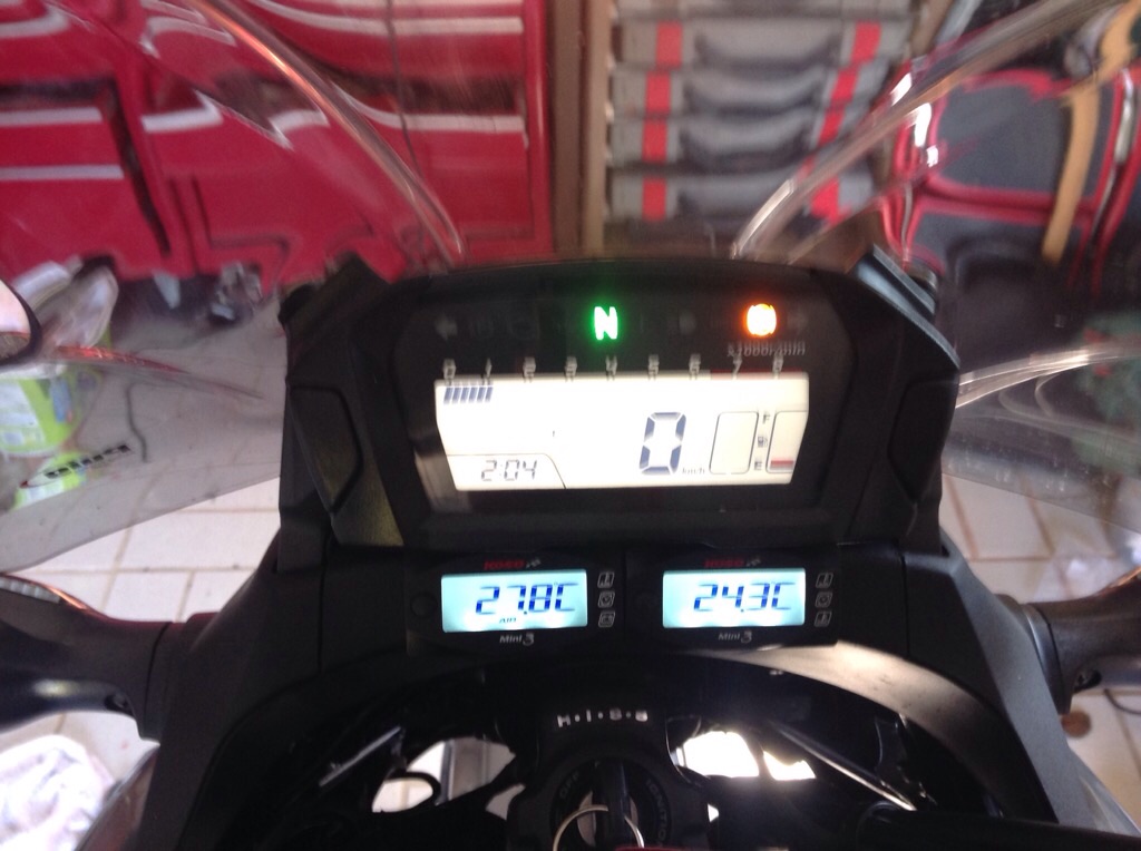

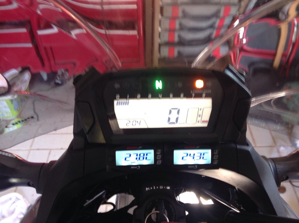

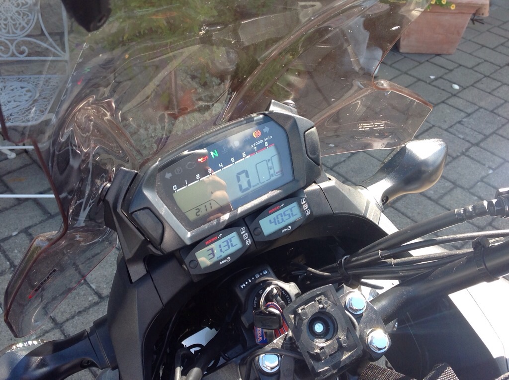

Hallo Leute,
inzwischen war ich bei der Tante und hab mir zusätzlich eine zweite Anzeige geholt. Zu Spritzwassergeschützt, bin bereits mehrfach im vollen Regen größere Strecken gefahren ohne Probleme der Anzeige.
Anzeige links = Lufttemeratur und Anzeige rechts = Öltemperatur
Kann noch auf Volt, Uhr umschalten!Öltemperatur ist für mich wichtig, wann die NC auf Betriebstemperatur ist und ich sie voll belasten kann und wenn mit dem Motor etwas nicht stimmt z.b. hohe Öltemperatur -> zuwenig Öl im Motor.

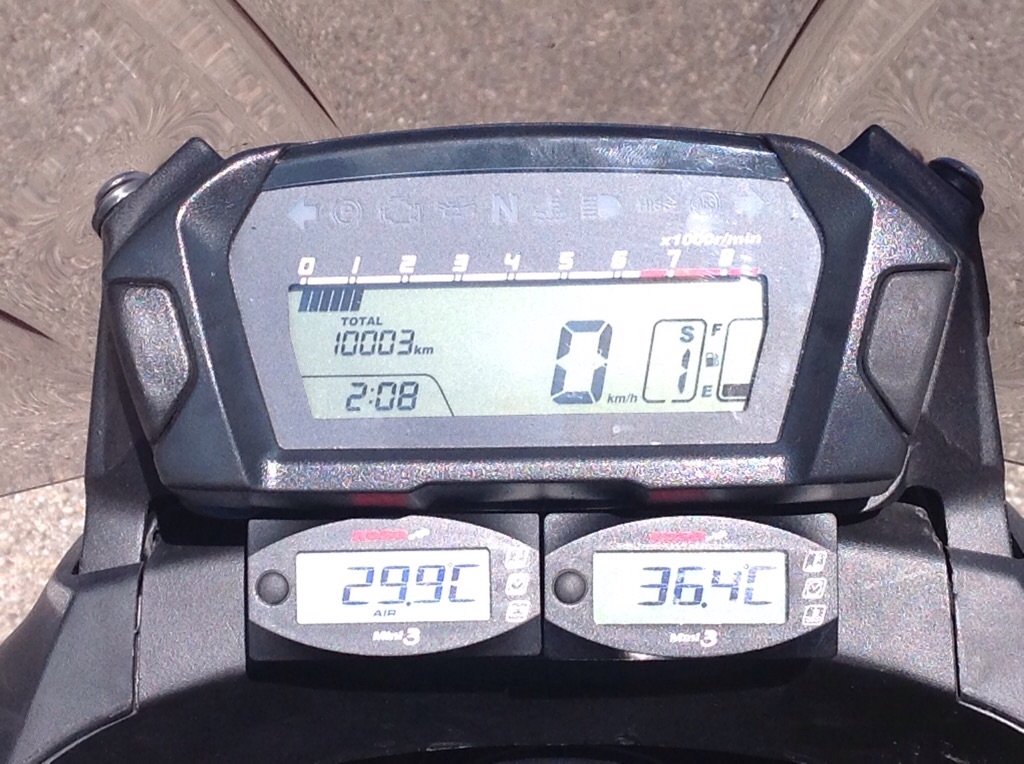

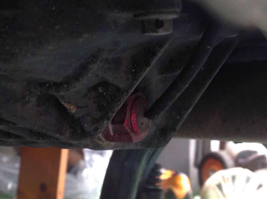

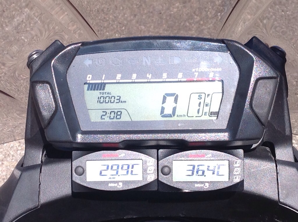

Hallo Leute,

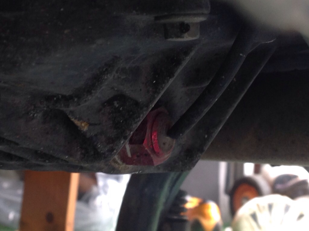

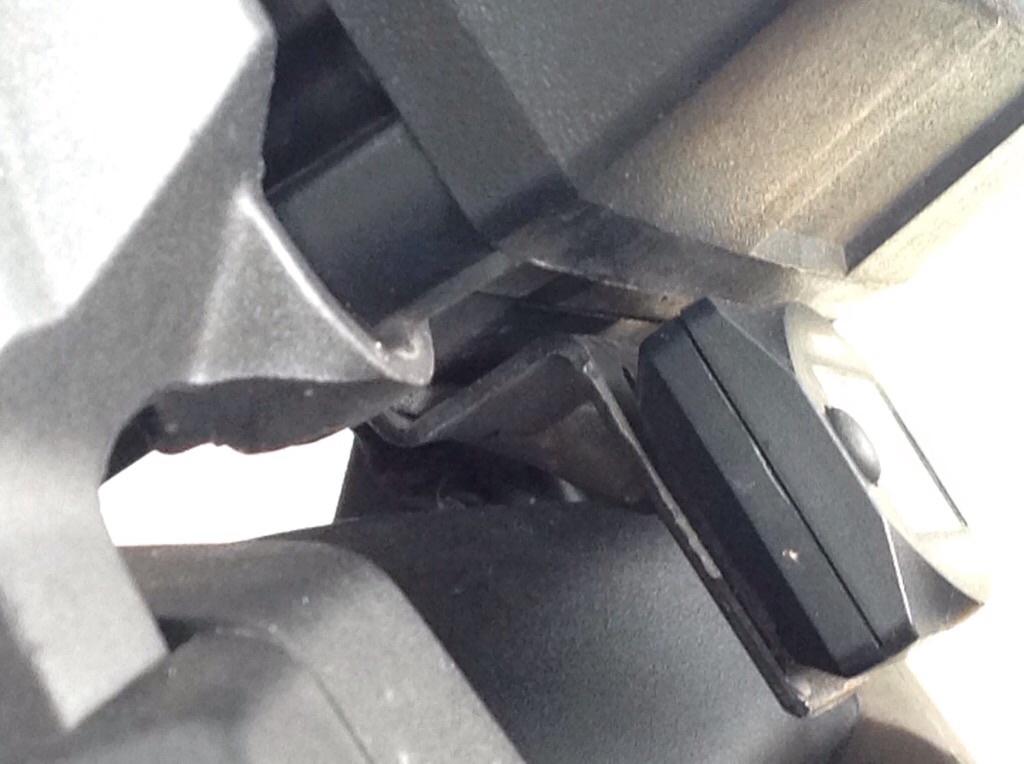

Anzeige hab ich mit einen Z-Winkel iunterhalb der NC-Anzeige montiert, Z-Winkel deshalb das die Anzeige etwas höher ist. Öltemperatur wird über einen Fühler in der Ölablassschrauge abgenommen.

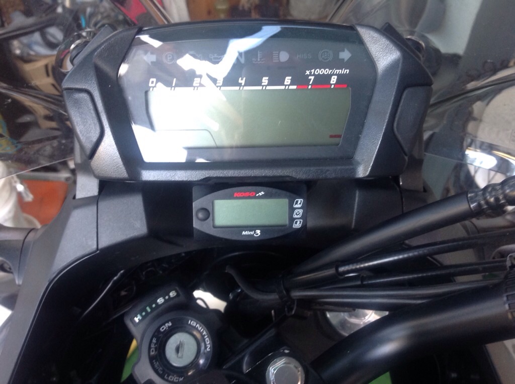

Habe KOSO Temperatur, Öltemperatur und Uhr, ist Top! Ich überlege ob ich mir ein zweites besorge, dass ich Öl und Temeratur gleichzeitig die Anzeige habe.
