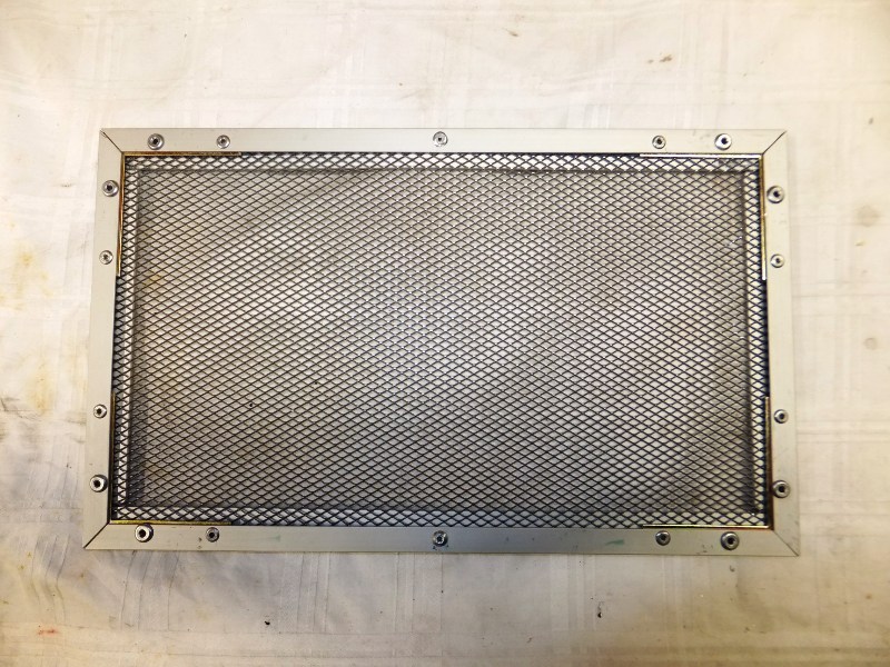

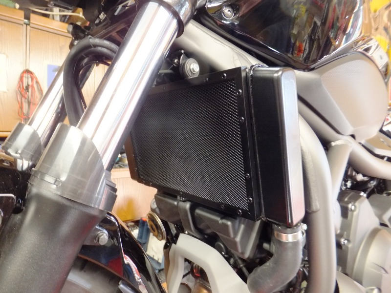

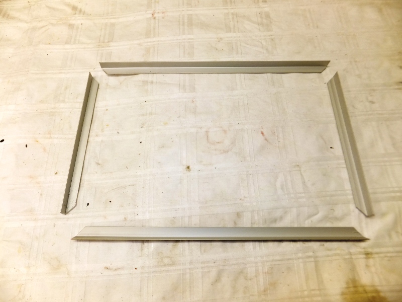

Nach langen hin und her überlegen zeige ich es euch doch, ich weiß die Dinger gibt es überall
zwischen 30-60 Eu zu kaufen, aber mich freut es immer was selbst gebasteltes zu haben.
Ich war also gestern wegen Leisten im Baumarkt und da sah ich kleine Alu Winkel, Flachmaterial
und sogar Edelstahlgitter am Stück. Da hatte ich plötzlich eine Idee, Bau dir doch daraus einen Kühlerschutz,
gesagt-getan kostete alles ca. 11 Eu. Auf dem Nachhauseweg gingen mir schon die Baupläne
durch den Kopf. Kleine Winkel, Popnieten und schwarze Sprayfarbe waren ja noch vorrätig.
Moped aud die Hebebühne und ran ans Werk, nach 2 Std. war ich fertig, doch seht selbst.
