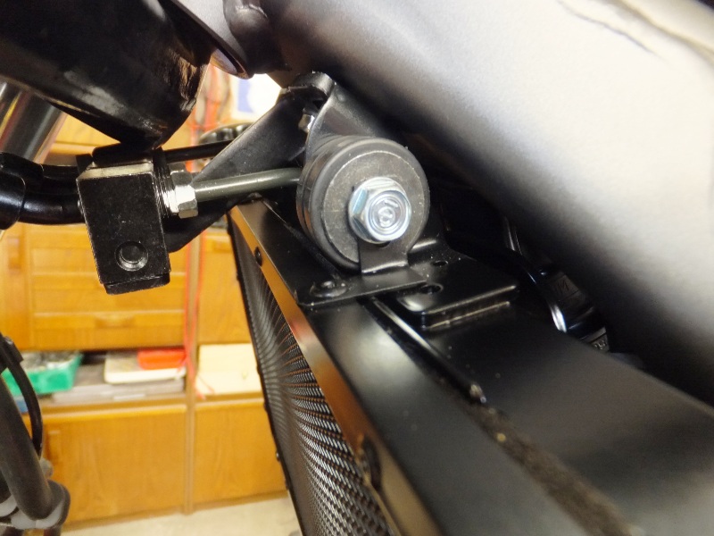

Hab gerade die Sturzbügel von Puig angebaut, ging Kinderleicht, nur diese blöden Zwischenscheiben
auf der rechten Seite war etwas Fummelsarbeit aber wozu hat man Magnete,dann gings ganz leicht. -

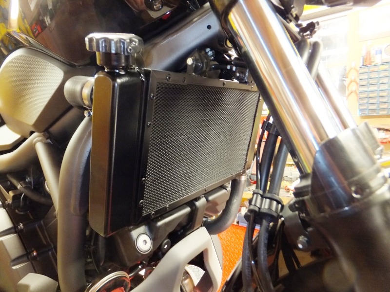

Gerne, dazu ist dieses Forum gedacht, um erfahrungen auszutauschen und anregungen
zu geben. Außenmaaß ist 29X17cm dann passts genau in den zwischenraum.
Stehe gern für fragen zur verfügung, ich freu mich wenns gefällt.

Auf dem mitleren Bild ( Oben)sieht man es , die Ecken mit Flachwinkel,dann das Gitter und
darauf Flachalu genietet, muß man etwas vergrößern das Bild. Nach dem Lackieren dickes
Tasamoll eingeklebt. -
