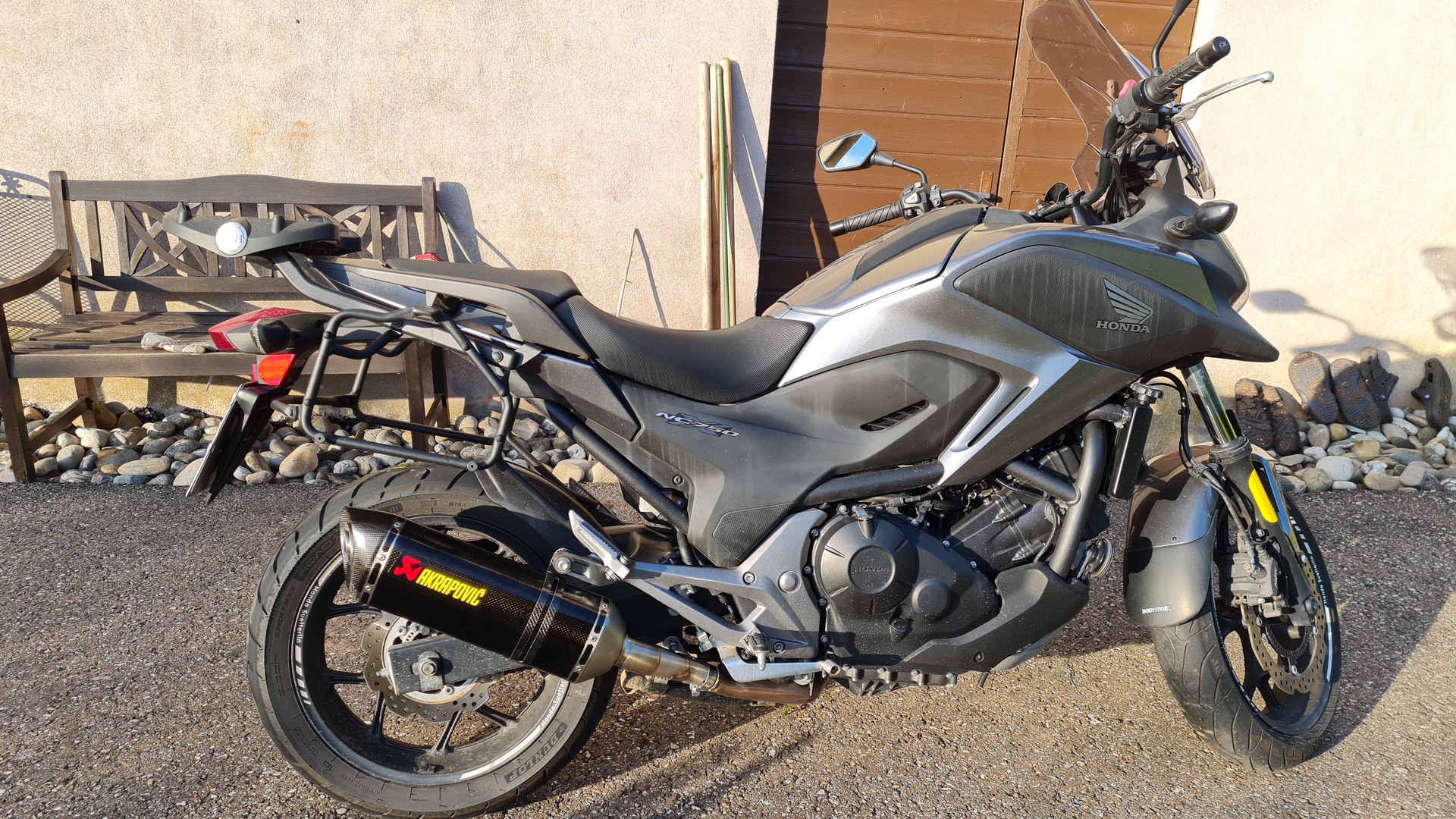

    Hallo zusammen,
    und hier ist ein Akra-Fahrer mit einer der ersten NC750X (RC72).
    Meine Nachbarn haben sich noch nicht beschwert. Wie sagte ein Kollege so schön:
    Da ist ein Bassist zum Orchester hinzugekommen :)
    In Kombination mit dem K&N-Sportluftfilter deutlich besserer Durchzug und Sound.
    Alles nicht zu laut. Für mich tolle Optik!
    Michael

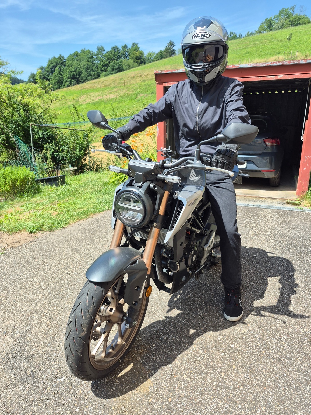

    Hallo zusammen,
    mein 16-jähriger Sohn hat gestern seine 125-er Fahrprüfung bestanden!
    In mehrfachen Trainings auf einem großen Privatgelände - in Summe waren es ca. 15 Stunden Training durch mich und so
    hat er relativ wenig Fahrschulstunden gebraucht. Insgesamt ging es trotzdem sehr lange. Die Fahrschulen bekommen einfach kein Personal!
    Der Prüfer war wohl ein riesiges Arschloch :cursing: Muss das wirklich sein?
    Er hat ca. 2 Stunden gebraucht, um wieder runter zu kommen.
    Hauptsache er hat jetzt den Lappen! Wir haben für ihn eine Honda CB 125 R günstig ergattert.
    Er ist komplett im Glück :) Genau die Farbe, die er wollte.
    Die Jacke war nur mal kurz zum tanken fahren ;)
    Heute morgen habe ich ihn auf der Strecke zur Schule (ca. 25 km) bis zum Parkplatz mit meiner NC begleitet.
    Ab jetzt muss er selbst fahren ...
    Wir freuen uns auf erstmal kleine gemeinsame Touren 8)
    Michael

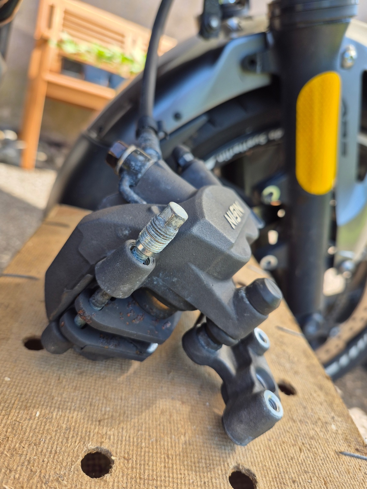

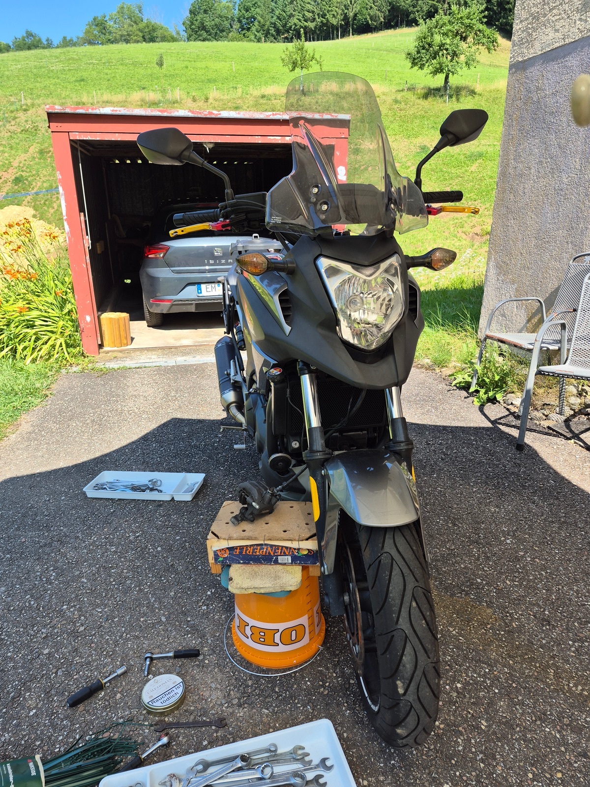

    Hallo zusammen,
    heute haben mein Sohn und ich meiner NC750X EZ 2014 (RC72) einen weitgehend kompletten Bremsservice gegönnt.
    Mit der Bremsleistung vor allem vorne war ich nicht mehr zufrieden.
    Nach inzwischen ca. 33.000 km mit den ersten Belägen war dieser auch absolut notwendig!
    Die Bremsscheiben sind vorne und hinten noch fein.
    Die hinteren Beläge hatten noch ca. 50 %, die vorderen waren fast verschlissen.
    Beim Zerlegen der vorderen Bremszange habe ich festgestellt, dass sich einer der beiden Bremskolben nicht mehr bewegt hat.
    Ich hatte somit vorne nur noch eine Einkolben-Bremse :( , was das schlechte Bremsverhalten der letzten Wochen erklärt.
    Nach einem tollen Tipp hier im Forum und einem yt-Video eines Motorrad-Rennfahrers haben wir annähernd ohne Bremsenreiniger gearbeitet. Alles zerlegt und nur die Bremszange dann einfach komplett in eine Wanne mit lauwarmem Spüli-Wasser gelegt.
    Eine Zeit lang einwirken lassen und dann mit Zahnbürste und Lappen auf Vordermann bringen.
    Mit einem Holzbrettchen und wechselseitiger Betätigung der Bremskolben wurde dann auch der festsitzende Kolben wieder leichtgängig.
    Alles schön getrocknet haben wir die beiden Kolben mit ATE-Kolbenfett frisch geschmiert und erneut wechselseitig bewegt.
    Die Federn und Schrauben gereinigt, ging es dann wieder an den Zusammenbau mit neuen Brembo-Sintermetallbelägen.
    Anschließend haben wir die komplette Bremsflüssigkeit erneuert.
    Ähnliche Prozedur dann hinten.
    Die neuen Beläge wollen erst mal sachte eingefahren werden. Das geht dann ca. 200 km.
    Nach kurzer Probefahrt, habe ich aber bereits festgestellt, dass die Vorderrad-Bremse so gut funktioniert wie noch nie.
    Michael
