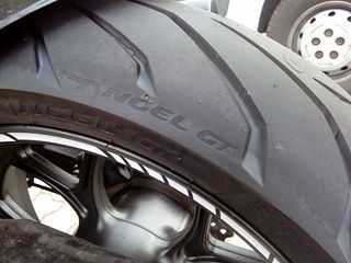

    Ich habe zwischenzeitlich auf die für mich bewährten Pirelli ANGEL GT umgerüstet, die hatte ich im Vorfeld auf Grund der Infos hier im Forum über diesen Trailmax schon geordert. Meine abgefahrenen Schlappen habe ich wunschgemäß bei meinem HH abgeliefert.

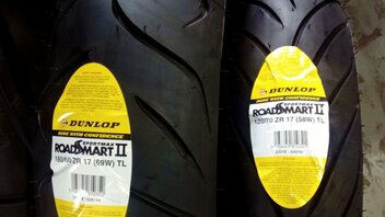

    Habe heute von Honda Mitteilung bekommen, dass Dunlop einen Satz neue Reifen liefert - keine Trailmax mehr -- sondern Dunlop roadsmart.
    Habe heute die Angel GT aufziehen lassen und eingefahren ... ich fühl mich damit wohler als auf dem Trailmax .

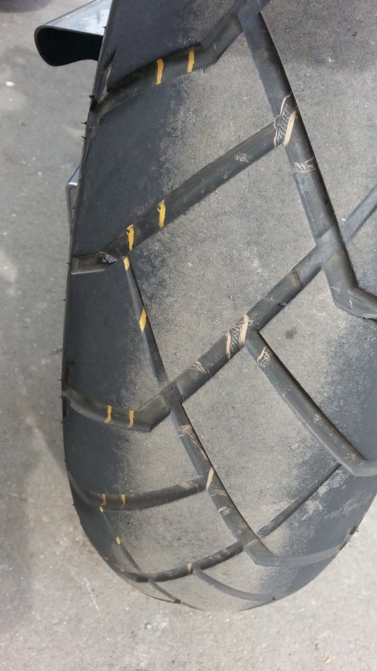

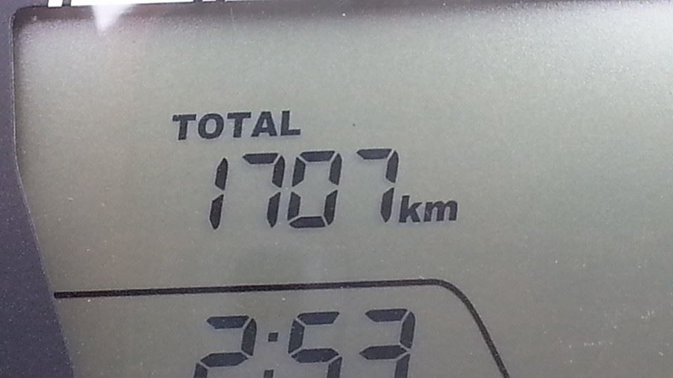

    heute : mit ca. 1800 km Lebensende der DUNLOP Trailmax D 609
    über den Reklamationsbeauftragten bei Honda gemeldet - wie üblich abwarten - aber Honda kennt anscheinend das Problem schon !!!

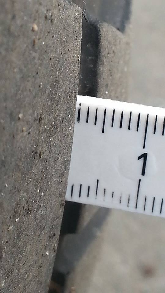

    So siehts aus am HR ... bei km 1700 - am letzten Dienstag nach dem 1000er KD noch knapp 4mm Profil - heute fast an der Verschleißgrenze (nach meinem Wissensstand bei 1,6mm bei 2/3 der Lauffläche)
    Und die HH - wissen von Nichts !
