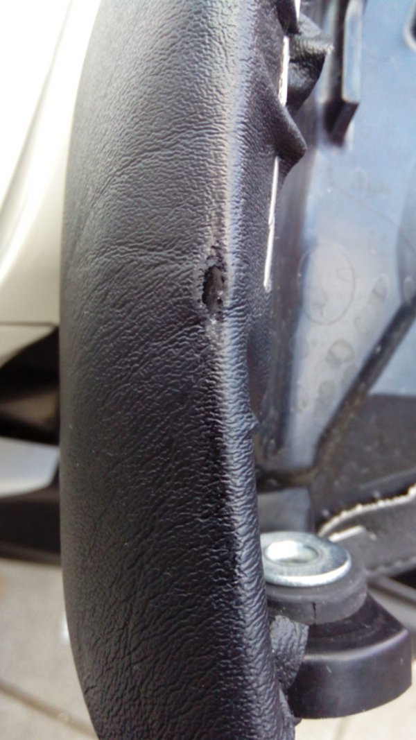

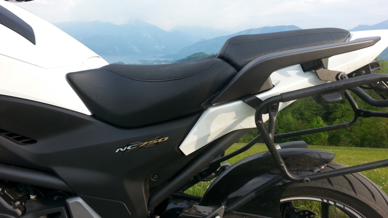

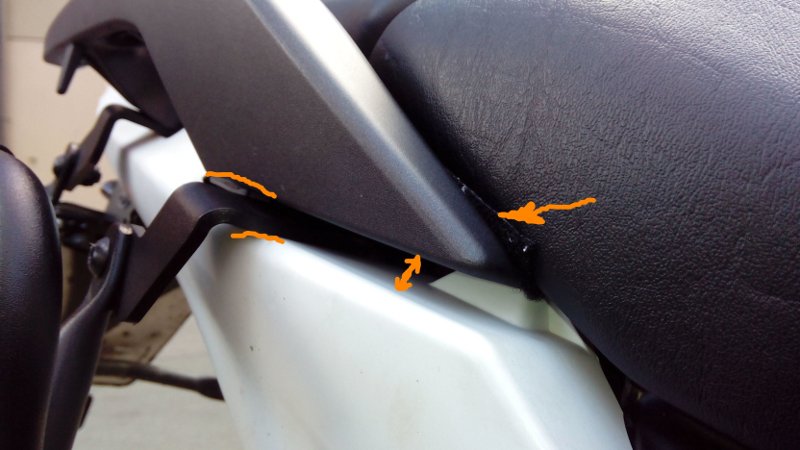

wurde von DWS beim Überarbeiten meiner Sitzbank auf Scheuerstellen an der Auflagefläche der vorderen Sitzbank auf der Reling hingewiesen.

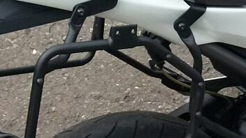

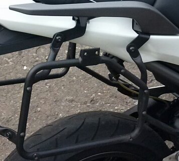

Dies wird anscheinend verursacht durch den Kofferträger, der unter der Reling befestigt wird. Dadurch kommt die Reling ca. 3mm höher.
- Foto des Trägers
[attachment=2]Traeger2.jpg[/attachment] [attachment=1]Traeger1.jpg[/attachment]
?? Wer kennt den Hersteller des Trägers ?? Gibt es einen alternativen Träger für die NC 750X wo besagte Probleme nicht auftauchen ?

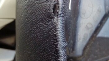

Foto: Scheuerstelle Sitzbank - nach DWS möglicher Wassereintritt an dieser Stelle in die Sitzbank !
[attachment=0]Loch.jpg[/attachment]
