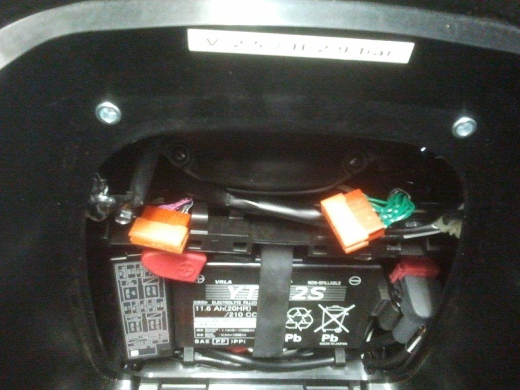

    Ja, das ist schon ziemlich eng denn sehr weit lassen sich diese Verteiler wirklich nicht rausziehen.
    Es war schon ein Kampf aber es hat trotzdem geklappt.
    Viel Glück
    Genau richtig, links geschaltete 12V und rechts, die grünen Drähtchen, ist Masse.
    Leider ist an den Verteiler selbst keine Klemme bzw. Pin mehr frei.
    Ich habe deshalb einfach jeweils einen beliebigen Draht angezapft indem ich die Isolierung etwas aufgetrennt habe und dort den Draht für das Navi angelötet habe. Anschliessend Isolierband drum und fertig.
    Über der Batterie sieht man diese orangen Teile. Man muss sie allerdings aus den Halterungen rausfummeln und kann sie dann etwas in Richtung Helmfach ziehen. Das Rausfummeln gelang mir mit Hilfe eines Schraubendreher.
