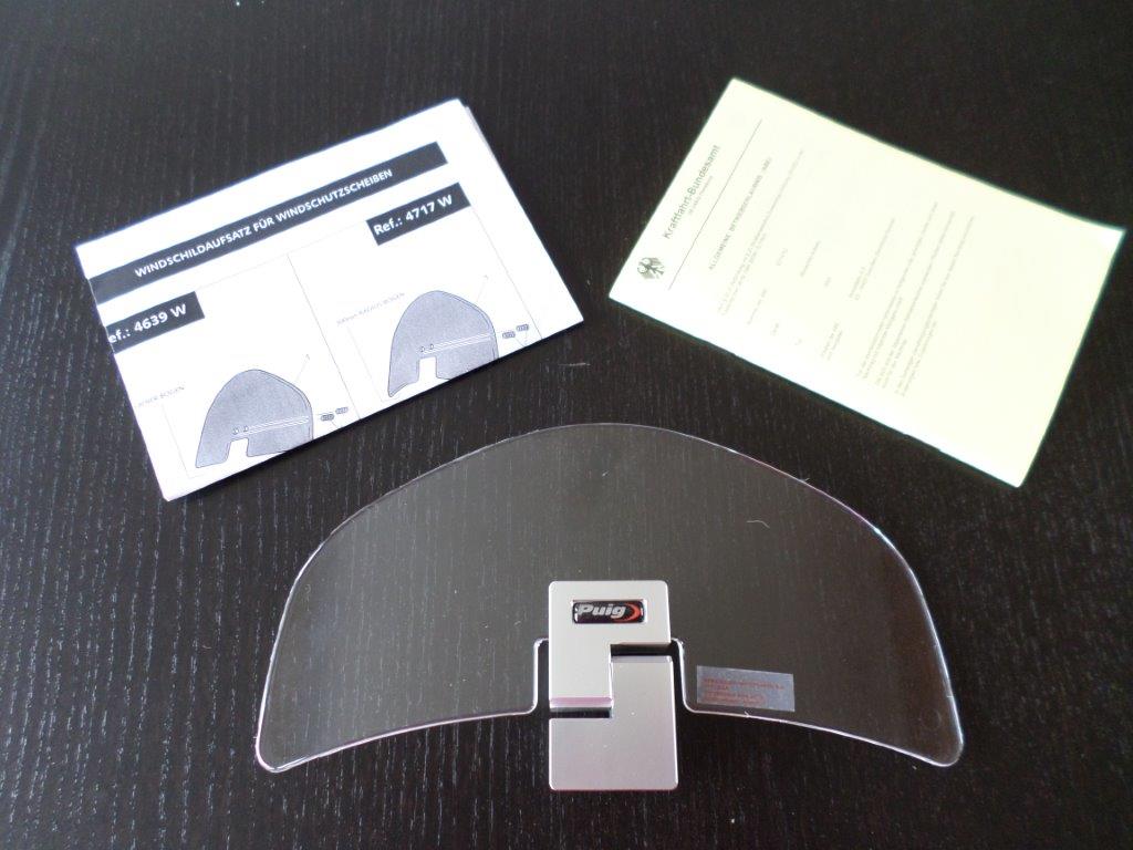

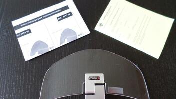

Wo hast du den Puig-Aufsatz gekauft und zu welchem Preis?
hier:

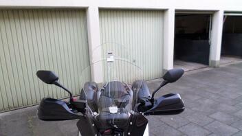

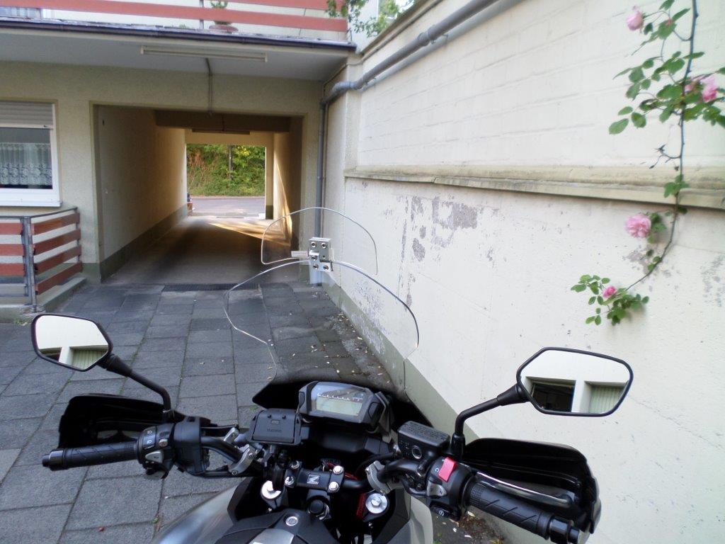

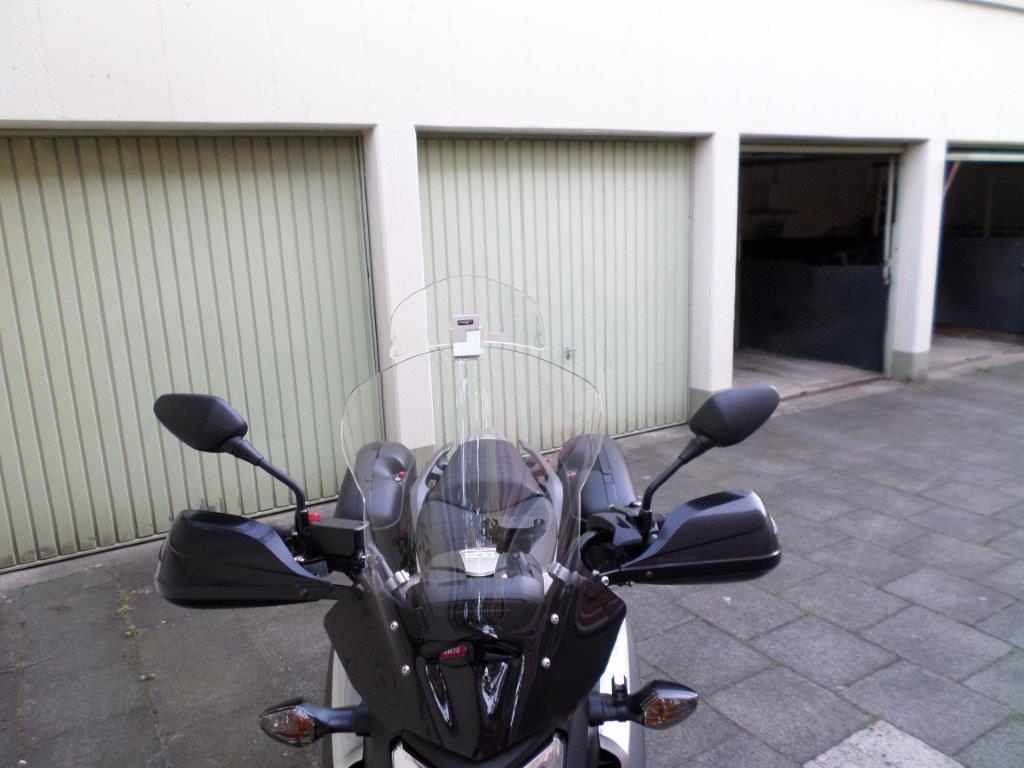

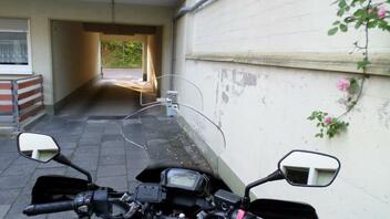

Bezüglich der Problematik Windschild habe ich jetzt nach vielen Experimentieren die für mich (190cm) beste Lösung gefunden
Bereits das ERMAX (+15cm) Windschild hatte deutliche Verbesserungen ergeben.
Der Winddruck am Oberkörper war weg aber die Verwirbelungen am Helm (Kinnhöhe) ab ca. 70 Km/h gingen mir auf den Keks
Ich konnte nichts mehr aus den Helmlautsprecher hören und Gegensprechen konnte man auch vergessen da mein Mikro den Krach natürlich weiterfunkte
Doch erst zusätzlich mit dem Puig Universal Aufsatz ist endlich entspanntes Biken möglich auch jenseits der 100 Km/h
Kein Lärm mehr in der Mütze
Dieses kleine Stück Plexiglas schaft wahre Wunder
