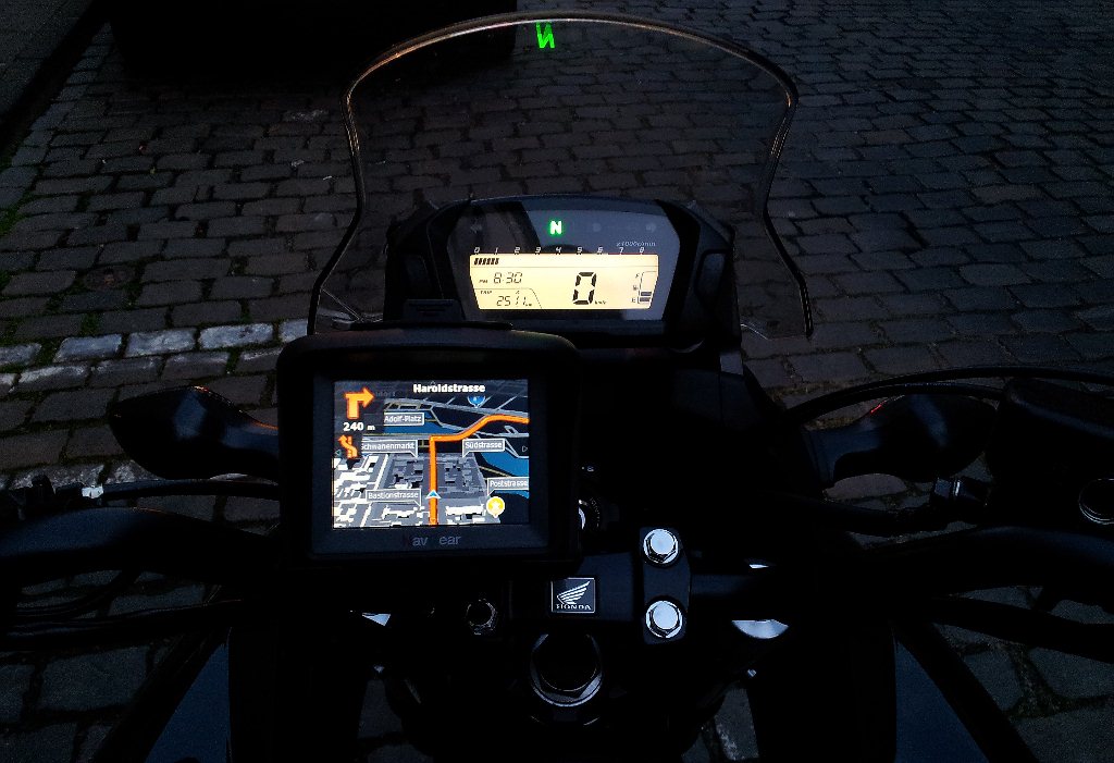

Abendansicht in Duesseldorf. Vom Design her alles stimmig ![]()

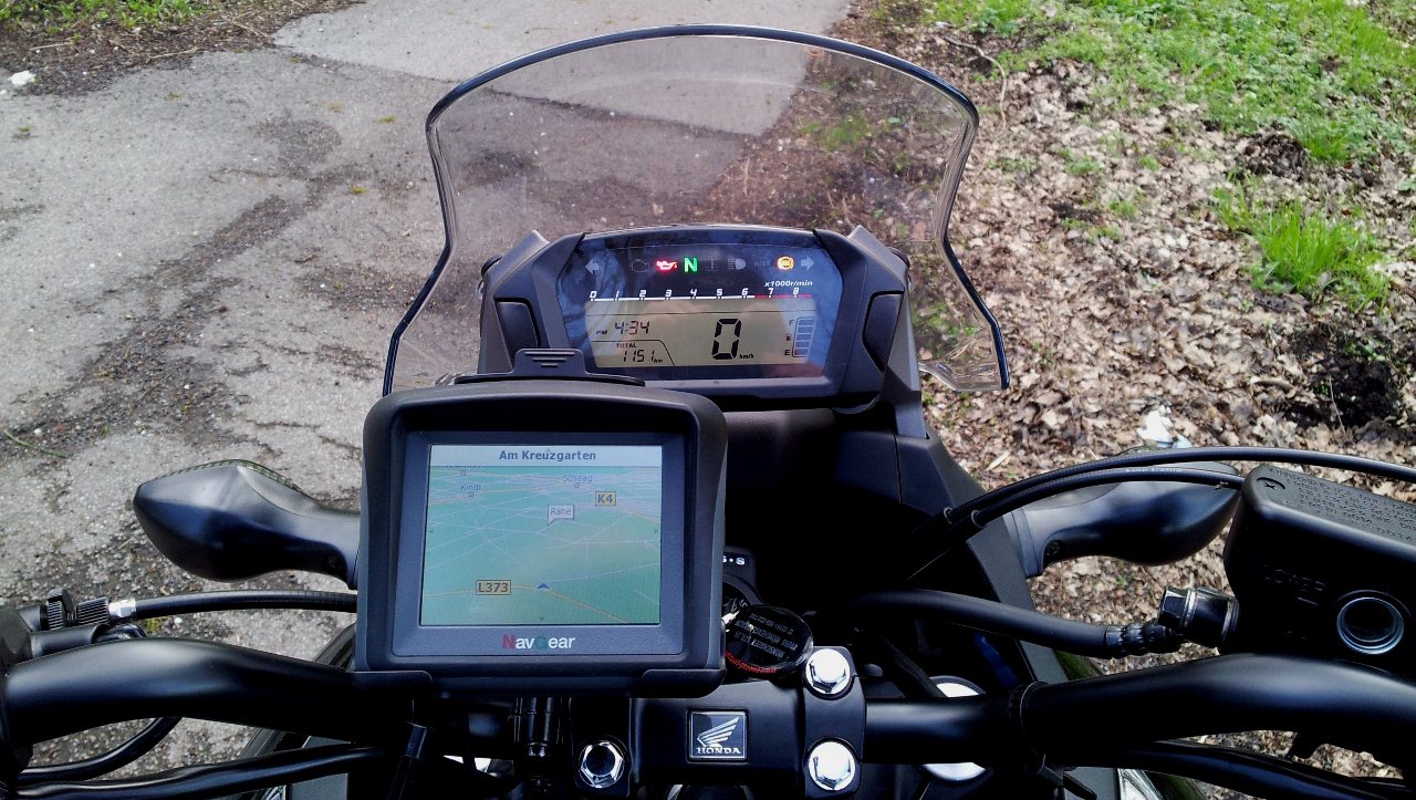

Also bei Bild 1 hatte ich die Kamera vorm Bauch, Bild 2 ungefaehr auf Halshoehe, tatsaechlich sehe ich beide Displays vollstaendig bei normaler Sitzhaltung.
Es ist fuer mich noch zu frueh, ein abschliessendes Urteil ueber die Software abzugeben, es handelt sich ganz klar um eine iGo 8 Variante, die auf WinCE laeuft, also noch die ganz klassische embedded Umgebung. Muss aber nicht schlecht sein, das laeuft dann auch mit weniger potenter Hardware gut. Da gibt's wohl endlos POI Kategorien, wenn man also mal wieder aus der Narkolepsie hinterm Lenker aufwacht und sich fragt, wer bin ich und was kann ich hier machen - einen POI gibt's garantiert immer.
Das Display ist ok aber nix besonderes, richtig grellen Himmel oder gar Sonneneinstrahlung direkt drauf verzeiht es nicht - man sieht rein gar nichts mehr, da eine reflektive Schicht fehlt. Aber fuer den Alltagsgebrauch durchaus ok, auch im Dunkeln angenehm abzulesen. Gegenueber besseren Produkten wie dem TT Rider oder Garmin ist hier allerdings bis auf die grossen Symbole fuer Motorradfinger nichts weiter aufs Motorradfahren abgestimmt. Das Ganze ist wirklich am ehesten eine Start-Ziel Navigation, weder besondere Gimmicks bei der Routenfuehrung noch ein Routenimport scheinen integriert zu sein. Nur das uebliche "Faehren, Maut, Autobahnen J/N", "Schnell/Kurz/Sparsam" Gedoens wie immer.
Angeblich kann man ueber http://www.motoplaner.de eine Route auch fuer das MX350 exportieren und dann wieder einlesen lassen, ich habe es noch nicht probiert. Fakt ist, man kann bei Selbsterstellung auf dem Geraet nur 1 Zwischenziel setzen, mehr Routenplanung ist nicht moeglich. Je nachdem, was man will kann das ein Auschlusskriterium sein. Aber bessere Rezensionen der Software gibts wohl im Netz. Mein Fazit: zur Zielfindung und Orientierung einwandfrei und schnell, als spezieller Motorrad Kompagnon mit allen Extras eher ueberfordert. Preis/Leistung eben.
Bilder der gesammelten Hardware gibt es hier: http://duesiblog.de/archives/6…Navi-TourMate-MX-350.html
Gruesse,
Xrider

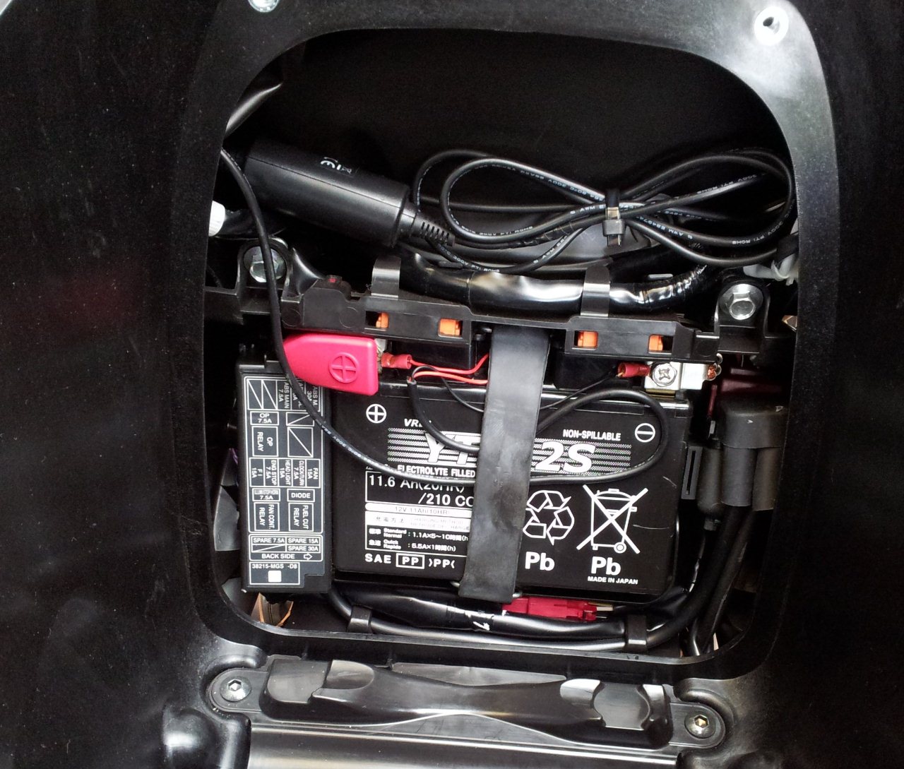

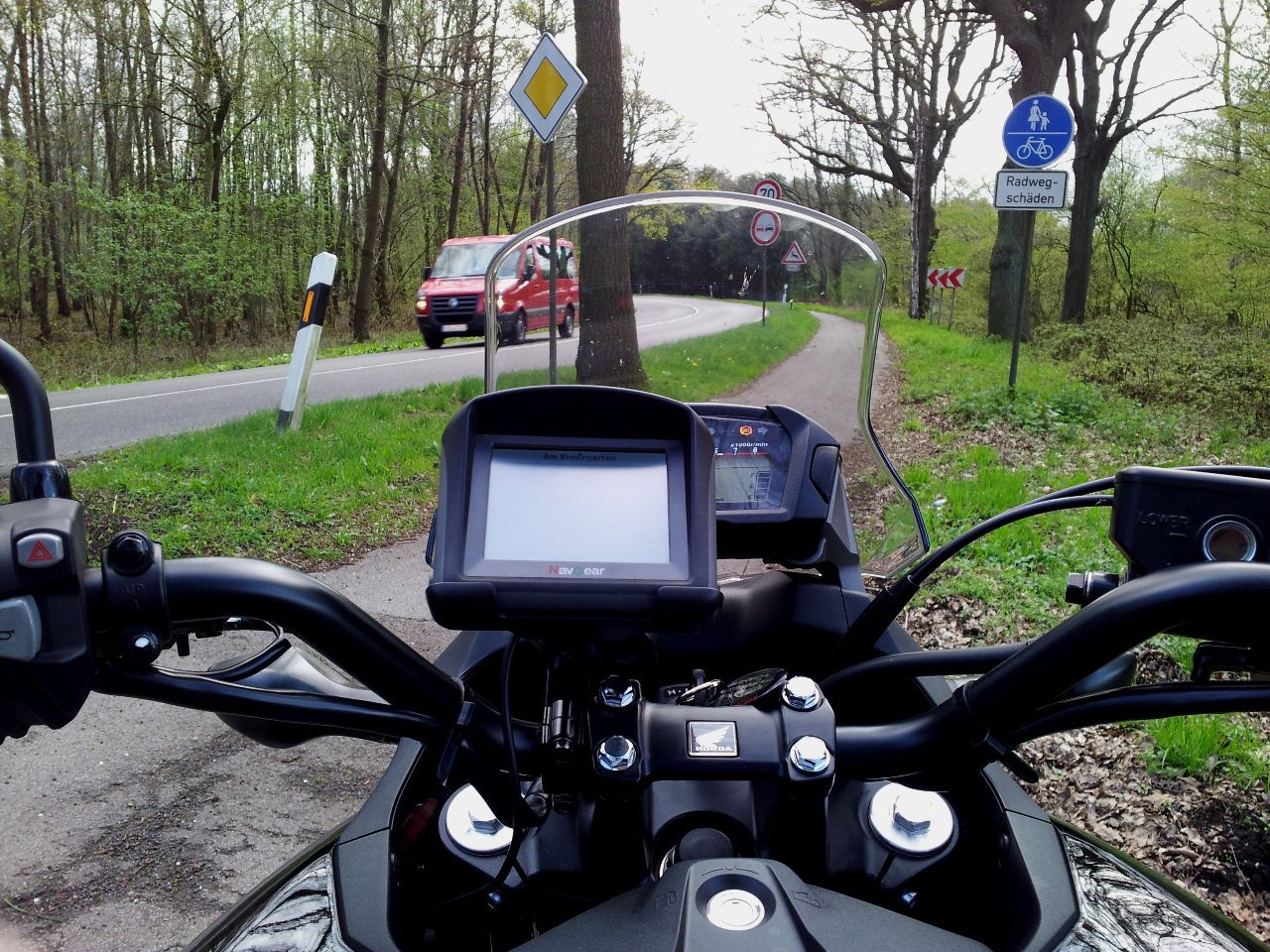

Tag zusammen,
habe gestern ueber Ebay Kleinanzeigen ein Navgear MX350 fuer 90 EUR erstanden. Dem Vorbesitzer gefiel es nicht mehr, zumal er dauernd fehlende Strassen in den Karten bemaengelte. Was kein Wunder ist, der Kartenstand ist Q4.2009. Ich werde allerdings ein Update kaufen (immerhin Q1.2011), dass es gerade verbilligt fuer 39 EUR bei Pearl gibt. Fuer meine Zwecke wird das reichen: http://www.pearl.de/a-KS1070-5484.shtml
Mit dem Navi kommt ein Bluetooth Headset (mono, 1 Ohrpad), dass aussen an den Helm geklammert werden soll. Das geht bei meinem Klapphelm nicht, es gibt keine passende Stelle zum dranclipsen. Sicher koennte ich es irgendwie an den Helm bekommen, aber mir ist es im Prinzip egal, da ich eh nur nach den visuellen Kurzanweisungen fahre (Pfeile und Entfernung zur naechsten Aktion). Aber schonmal etwas zum Beachten.
Es ist ein Lenkradhalter aus Eisen dabei, in dem das Navi befestigt wird und auch gut haelt. Ich habe mal 2 Bilder dazu eingestellt, wie sich das ganze am Lenker so macht. Bei meinem Blickwinkel stoert es gar nicht, ich habe den Halter in der Mittle platziert, weil er weiter aussen am Lenker einfach zu massiv aussieht. Meine einzige Sorge ist, dass so ein Halter direkt den weichen Lack vom Lenker abreibt, deswegen habe ich etwas Iso-Band druntergeklebt. Dadurch kann sich das ganze zwar bewegen, aber nur minimal. Wer's bombenfest braucht, muss direkt an den Lenker dran.
Die Verkabelung, die ich bekommen habe (weiss nicht, ob das im Lieferumfang so ist) sieht 2 Klemmen fuer die Batterie vor, einen 12V->5V Wandler dahinter und ein langes Kabel (ca 1.5m), dass mit einem Stecker zur Halterung fuehrt. Nach Entfernen der Wartungsklappe war das Durchschieben des Kabels extrem leicht, es kam direkt wieder vorne unter der Verkleidung raus, wo ich es dann mit der Halterung verbunden habe. Bin damit heute bei schoenem Wetter und Freizeit mal ein paar Stunden gefahren, klappte alles Prima, selbst noch mit den alten Karten.
Arbeitsaufwand insgesamt: 20min. 2 Kabelbinder dazu, fertig. Ist vielleicht auch fuer andere eine Alternative, solange sie jetzt ein guenstiges finden und das Update fuer 39 EUR noch mitnehmen koennen.
Gruesse,
Xrider
