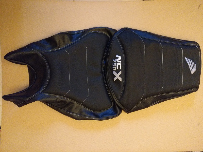

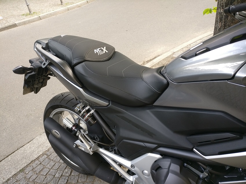

    Mit meinen 187 cm/90 kg hatte ich schon vor Kauf Bedenken, dass die X nicht hoch genug sein könnte. Daher hatte ich mir bereits von Anfang an verstellbare Fußrasten auf Tiefststellung gegönnt. Für einen noch offeneren Kniewinkel habe ich meine Sitzbank aufpolstern lassen. Und heute habe ich die Maschine (nach vorheriger Anprobe ohne Bezug und maßgeschneiderter Verbesserung) vom Sattler geholt. Höhenmäßig bzw. vom Kniewinkel hat das alles gar nicht soooo viel gebracht, denn der Aufpolsterei sind durch die Konstruktion des Soziussitzes doch recht enge Grenzen gesteckt. Auf der eigentlichen Sitzfläche dürften es maximal 10-15 mm sein - in der ehemaligen "Kuhle" natürlich etwas mehr.
    Das Erstaunliche aber war, das ich - nach anfänglichem Fremdeln - meine X nicht mehr wiedererkannt habe. Die hat ja an Agilität und Leichtigkeit 100% dazugewonnen! Wendig wie mein altes Rollerchen mit 100kg weniger. Und ich selbst fühl mich deutlich (!!!!!) sicherer.
    Also Leute, wenn Ihr über Sitzerhöhungen nachdenkt: Das verändert das Fahrverhalten - wie ich für alle hoffe - deutlich zum Besseren. Ganz große Empfehlung!
    PS. Inwieweit vll. auch die Wahl des Schaumstoffs noch eine Rolle spielt, kann ich nicht beurteilen. Ich habe einen einbauen lassen, der noch einen Hauch härter ist als das Original. Ob das in Bezug auf Komfort auch richtig war, wird man erst bei längeren Touren merken.
    PPS. Vll. kann mir auch ein Profi mal erklären, was da nun passiert ist, bzw. woher diese extreme Verbesserung kommen mag?

    Auch mir war der Kniewinkel zu eng und die Sitzbank zu unbequem, bei vergleichbarer Größe aber noch höherem Gewicht. Beim Aufpolstern der Sitzbank meines Rollers hatte ich eine positive Überraschung erlebt, aber da trotzdem Überraschung gehe ich bei der X systematischer vor. Ich habe mir beim Posterer Reststücke in Stärken von 1cm, 2cm und 4cm grob zuschneiden lassen und fahre jetzt mit den Zuschnitten (einzeln oder in Kombination) auf der Sitzbank liegend, ein paar (hundert) km.
    Bisher zeichnet sich bei mir bei 5 cm das beste Gefühl ab, bin aber noch nicht damit durch.
    Ein Aufpolstern der Sitzbank in der Höhe ist nicht ganz einfach, wegen des Klappdeckels des "Tanks" und der Notwendigkeit, zum Tanken des Soziussitz zu öffnen. Ich überlegt noch, die Sitzbak final durch eine passsend fabrizierte Auflage, die mit einer Gurt-/Klettkombination befestigt wird, zu erhöhen. Sieht wahrscheinlich grenzwertig aus, aber "form follows function". Dürfte billiger sein aus der Umbau der Sitzbank und ist reversibel.

    Es ist mir ein Rätsel, wie Du eine X 4 oder gar 5 cm aufpolstern willst, ohne das Moped zu verhunzen. Wegen der Soziusklappe wurde bei mir im Prinzip ein umgedrehter Keil verwendet (vorne dick, hinten dünn), so dass ich im Bereich der Sitzhöcker (A...backen) vielleicht 10-max 15 mm höher komme (und an der Kante zum Sozius gerade mal 5-8 mm dazukamen), während die "alte" Sitzkuhle wohl an die 30 mm aufgepolstert wurde.
    Windshield: Bin vor dem Aufpolstern mit Originalscheibe gefahren und habe jetzt das Gefühl, dass es sogar besser geworden ist.
    PS. Die Schaumstoffstärke sagt noch wenig aus, wenn man die Härte und das Fahrergewicht nicht berücksichtigt. Wenn man weich 40 mm aufpolstert und dann 25 mm einsinkt, sind es ja auch nur 15 mm. Mein Schaumstoff ist sehr hart gewählt - etwas härter als Original.
