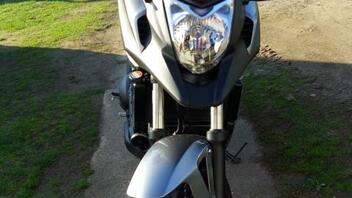

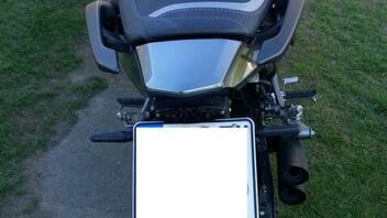

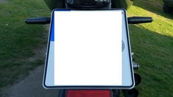

    Habe ich schon seid September dran ,gefallen mir, mit kurzen Heck sieht es gut aus. Wurde schon bei Ausfahrten darauf angesprochen .

    So bald das Wetter mit spielt wer ich ein Video einstellen, das positive an den Blinkern ist das man ständig von der Rennleitung angehalten wird und denen die Blinker nicht suspekt sind und erst mal eine Kontrolle durchziehen.
