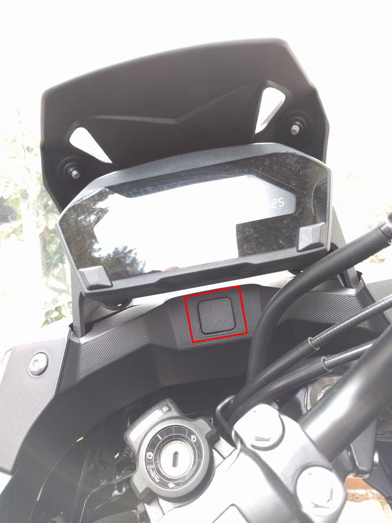

#8 Zitat von sundogAlles anzeigenOb es auch möglich ist in die Abdeckkappe einen USB-Ladestecker einzubauen? Müsste wasserdicht sein, aber für ein Navi o.ä. wäre es doch ganz praktisch.
LG
Frank
Möglicherweise. Ich würde aber die Stromversorgung für ein Navi per abgesichertem Zündkabel direkt an die Stromversorgung anschließen. Habe ich zumindest bei meiner so gemacht, bin dabei den diversen Empfehlungen und Ratschlägen des Forums gefolgt und habe damit nur gute Erfahrungen gesammelt.Greeetz, Thomas
#9 Zitat von tho_schmitzAlles anzeigenIch würde aber die Stromversorgung für ein Navi per abgesichertem Zündkabel direkt an die Stromversorgung anschließen. Habe ich zumindest bei meiner so gemacht, bin dabei den diversen Empfehlungen und Ratschlägen des Forums gefolgt und habe damit nur gute Erfahrungen gesammelt.
Hmmm ... helf mir mal auf die Sprünge was heißt
An ein "Zündkabel" würde ich eher keine Navis anschließen. Findet der Motor auch doof wenn nur noch ein Zylinder zündet. Wenn du "Zündungsplus" meinst hängts aber nicht direkt an der "Stromversorgung" aka Batterie sondern wird mit der Zündung geschaltet.
D.h. die eigentliche Frage ist hier doch: Will man Geräte dauerhaft versorgen (auch bei ausgeschalteter Zündung) oder nicht. Abgesichert sollte es so oder so sein. Wobei die typischen Fahrzeugleitung auch hinreichende Sicherungsfunktion bieten. Inklusive Pyroeffekte. Solange man dabei den Kabelbaum nicht schrottet ist das alles verkraftbar. Spätestens dann baut man auch eine Sicherung ein
