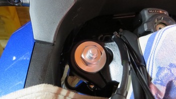

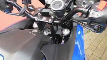

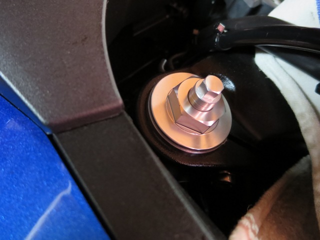

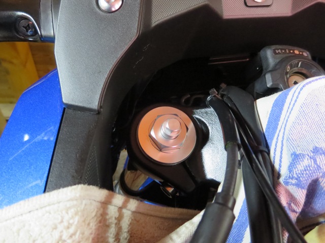

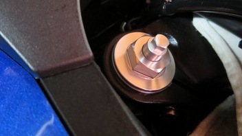

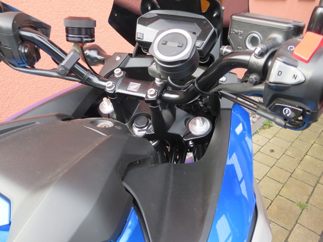

    Hier noch einige Bilder von den Gabelstopfen, damit konnte ich den SAG prima einstellen.

    der Preis war nur für das Material, wobei die Teile für die Gabel recht günstig sind....Federn ca. 100,- , Gabelöl 20,- und der Gabelstopfen 60,- (Gabelstopfen bei Ebay Kleinanzeigen -Honda 41mm Gabelstopfen für Transalp usw.)
