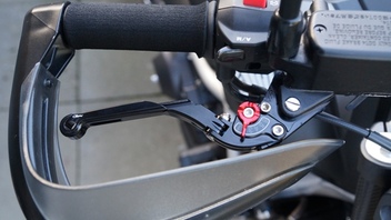

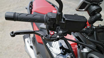

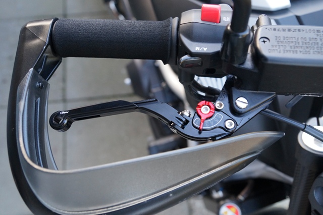

    ich habe mir jetzt den Puig Bremshebel "mehrfach verstellbar" an meine RC90 rangebaut.Der hat aber auch eine Klappfunktion nach oben.Wenn man den Bremshebel nach oben klappt bleibt der aber auch in der Position.
    Beim fahren mit dicken Handschuhen habe ich gar nicht beim umgreifen gemerkt das ich den Hebel nach oben geschoben habe.Beim nächsten Bremsvorgang in der Stadt ins leere gegriffen.Schon ein seltsames Gefühl keine Vorderbremse mehr zu haben wenn der Griff fehlt.
    Ging aber gut ab.
    Abhilfe:
    Ich habe mir einen Flachgummi unten am Griff über die Klappkanten geklebt.Somit hat dieser jetzt eine Rückholfunktion.
