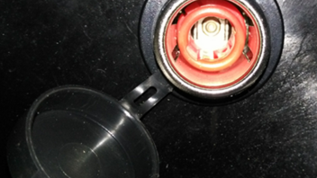

    Hallo Forum,
    ich habe im Helmfach meiner 750S eine 12-Volt Dose, vom Vorbesitzer eingebaut.
    Jetzt dachte ich mir, ich kann da einen Adapter Zigarettenanzünder auf USB reinstecken
    um mein Handy während der Fahrt zu laden.
    Allerdings steckt da dieses rote Ding (dafür gibt es bestimmt auch einen Namen :lol )
    in der Borddose drinnen. Muss das so sein bzw. wie krieg ich das Teil denn am geschicktesten raus?
    Danke schon mal im Voraus für Eure Rückmeldungen.
    Domm
    Der Ring gehört da nicht rein.
    Es handelt sich hierbei um einen Adapterring und normalerweise befindet sich dieser Ring am Stecker.
    Für den Fall, dass man eine kleine Bordsteckdose hat, kann man diesen Ring von Stecker entfernen. Der Ring wird aufgesteck und durch eine kleine Drehung geschichert. Warscheinlich hat das der Vorbesitzer des Moppeds vergessen, den Ring zu sichern. Beim rausziehen des Steckers ist der Ring drin geblieben.
    Einfach mal behertzt dran ziehen, dann bekommst du den Ring raus. Nicht unbedingt mit metallischem Werkzeug ... Kurzschlussgefahr :D

    Nix amerikanisch.
    Es gibt die "Bordsteckdosen" nach "SAE J563" (zu finden im PKW-Bereich, z.B. Zigarettenanzünder) und eben die kleine, eigentliche Bordspannungssteckdose nach "DIN ISO 4165".

    Danke für den Tipp! Hab Schrumpfschlauch über eine Spitzzange gemacht um einen Kurzschluss zu vermeiden. Konnte das Teil dann relativ einfach rausziehen....
